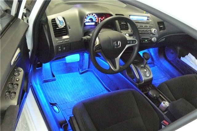

Привет)
взял себе на днях подсветку ног – вот такой комплект на все 4 полости
Не посоветуете на что её запитать получше?
В принципе в комплекте была инструкция по установке, но я её по дороге с почты до дома потерял)))))
Кстати подсветочка ничего так!) яркая! Рекомендую)

Ничего так, по пацански... Теперь все девки на районе твои

Kelborn, от верхнего плафона подсветки.

garidze писал(а):...и какой лучше цвет выбрать???белый или синий
Белый. Потому как синий, и это на фотках по ссыли в первом посте видно, ИМХО - такой колхоз, что просто ужас. Яркий образец ара-тюнинга :D

garidze писал(а):а запитать откуда не знаете???
Вариантов много может быть. Подводки для штатной подсветки ног нету случайно? в некоторых вариантах комплектаций бывает. Если нету - можно запитать от потолочного освещения - правда, геморно провода тянуть, от подсветки бардачка можно... Какой вариант комплектации у машины-то, что светящееся в нижней части салона есть? Ну, там кнопки вокруг рычага КПП, еще что-то?

подстветки ног нету ваще))а по какой стойке идут провода от плафона???попробую разобрать ее...и как быть с подушкой в стойке???клему вроде надо снимать или еще шо нибудь

garidze писал(а):с бардачка!!!???
А что мешает? там же есть провода, врезаться аккуратненько ДО схемы включения-отключения, и все. Еще проще - от подсветки кнопок вокруг рычага КПП, или ее тоже нет? :shock:
garidze писал(а):и как потом сделать чтобы када двери открывались подсветка загоралась???тока ни ВАГ ком)))у меня его нету :(
А вот это не подскажу, к более сведущим камрадам вопрос. В хае подсветка есть штатная, мне колхозить без надобности... ;)

подсветкиа кнопок вокруг рычага КПП есть))))как же без нее)))
спасиб что хоть что то подсказал...дальше как ниб сам разберусь

если надо сделать чтобы загоралось когда двери открываются то вокруг рычага не подойдет, можно взять от плафона в салоне там есть нужные провода

если делать чтобы реагировала на открывание дверей? это теория но все же: (если не забуду завтра у себя гляну) надо вскрыть кнопку в торце стойки которую дверь прижимает когда она закрыта (забыл как одним словом эта кнопка называется - к ней еще цепляются сигнальщики), и глянуть там проводку и запомнить вид проводов (обычно имеют индивидуальный цвет, чирки цветные и т.д.)
Далее найти эти провода вскрыв порог авто (обычно там идут все провода), и шаманить с ними надо! если все работает, то как прокинуть и спрятать проводку новую? - проблем не должно возникнуть!
и так с каждой стороны!

ну помоему это сильно проблемно( можено как советывал рама, просто с плафона вывести провода да и всё,а то если ковырятся в этих кнопках, то геморма очень много помоему( да и в пассате наверное эта кнопка будет стоять как и в туареге в замке который висит на двери, а если он там весит, то уж явно я думаю человеку не захочется ковыряться в замках ради подсветки ног)
я сегодня кидал провода на подсветку ног в салоне когда включается подсветка проборов всех, я просто вскрыл верхнюю обшивку возле рычага кпп и вывел провод от подсветки прикуривателя снизу туда и кинул провода через обшивку всем под ноги, а вот сейчас думаю какую подсветку лучше купить...
