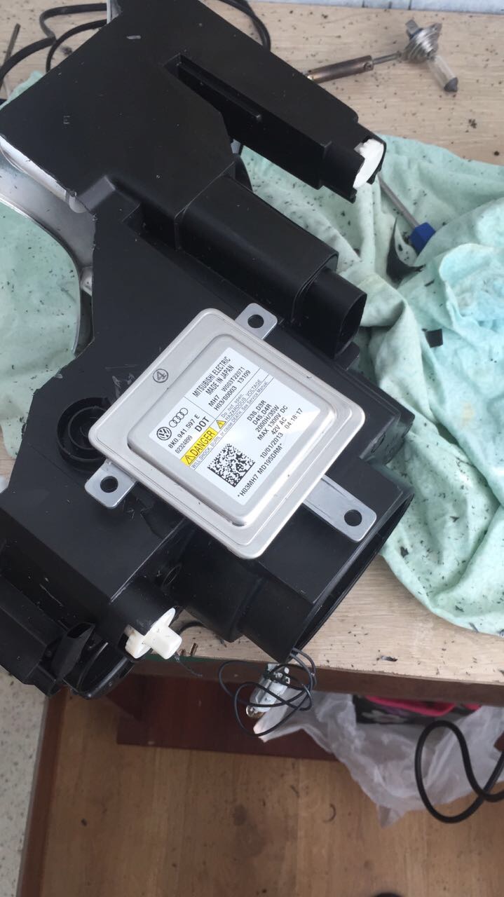

Всем привет! Тема, наверно, не нова, америки не открою. Наверняка кто-то уже заморачивался. Просто поделюсь своим опытом. Машина 2008 года выпуска. Света нет совсем. В фары уже лазили, причем кривыми руками, с вколхоживанием свд полос и пр. Не суть. Купил фары 2009 года и погнали.
1. При помощи фена, отвертки и крепкого слова отколупываем стекло
2. Стекло с маской Изображение
3. Демонтирую галогеновую линзу Изображение
4. Выгоревший отражатель галогена. Говорят, и при замене на новые хелла галоген свет лучше не делается Изображение
5. Вверху бимодуль, внизу штатный галоген. Изображение
Теперь немного о линзах. Ясный хрен не реклама, а мой выбор. Линзы с али Taochis, 3 дюйма, полный аналог хелла 3р, и по описаниям, и по факту. Установщики подтвердили, что это обычная хелла. Отражатель металл, все увесисто и качественно. По отзывам на али все прям ссутся от света этих модулей, прям 5 из 5, поэтому я решил вживить их. Заказал с лампами д2с, но в итоге лампы сменил на филипс. Цена за 2 линзы 3500. Считаю, адекватная
6. Приобрел 2 переходных рамки, цена 700 руб Изображение
7. Прикладываем рамку-есть мешающие посадке места, китайщина как-никак. Изображение
8. Болгарином спиливаю лишнее Изображение
9. Прикрутил к рамке-все гуд Изображение
10. Обратная сторона Изображение
11. Примеряю в фару-все встало отлично Изображение
12. Демонтирую. При помощи фена и отвертки вычищаю старый герметос. Самое геморное и долгое. Изображение
13. Заливаю пазы герметиком и защелкиваю стекло. Малярный скотч-хз для чего. Для понта Изображение
14. Хоть установщики и советуют большие блоки, я купил слимы. Потому, что хочу спрятать внутрь фары и свести колхоз к минимуму. Блок розжига dixel 700 руб гарантия полгода и переходник на д2с 300 руб
15. Подпаиваю шторку к лампе дальнего света Изображение
16. Прячу блок и всю коммутацию внутрь фары Изображение
17. Один глаз готов Изображение
18. Тыльная часть Изображение
19. Второй по аналогии Изображение
20. Ну и сзади Изображение
