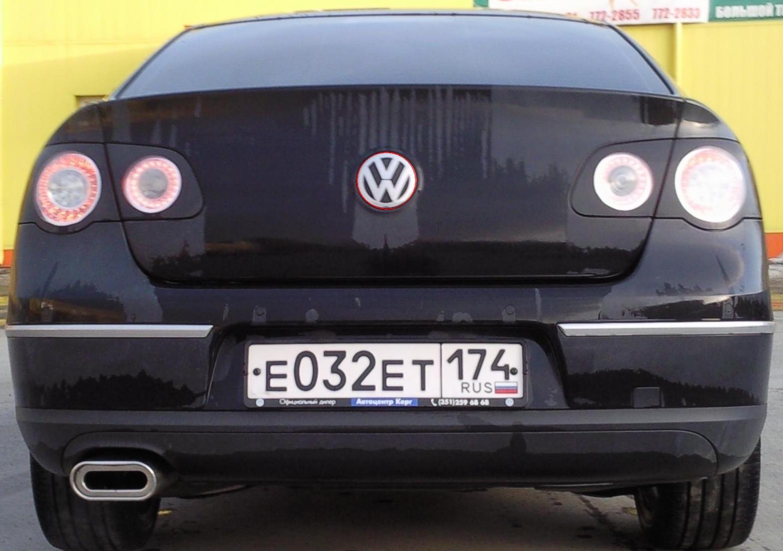

Вот оно как )))! а я всё таки сделал подсветку ;) ! разборку сделал так же, только ничего не красил ), а просверлил корпус сзади и вставил туда светодиод красного цвета(один пока), один купил яркий потому что не знал сразу конструкцию замка под эмблемой (там внутри перегородки стоят) и подключил его к габаритам! теперь когда габариты включаю вокруг эмблемы красный полукруг )! как второй диод в низ поставлю будет светится круг :D !

я себе хотел немного не так, а чтобы светилось именно та часть котороая у меня сейчас покрашена :) по кругу как-то не думал
фотки выложи как у тебя светит, может сниму и переделаю у себя :?

а как эти места можно было подсветить ??? даже не представляю. я пробовал вчера сфоткать , но вспышка (вечер же ! ) всё засвечивает и плюс свет от задних габаритов мешает. как второй поставлю диод, попробую габариты закрыть чем то и вспышку отключить, сфоткать и выложить! но визуально смотрится неплохо! необычно точно )))! теперь вот думаю по такому же принципу подсветить ручки открывания дверей в салоне ( а то некоторые ищут :) ). питание можно думаю взять от подсветки кнопок стеклоподьёмника!

Олег ator писал(а):а как эти места можно было подсветить ??? даже не представляю.
вырезать под ними и подложить светопроводящий материал, а изнутри диоды, по принципу как все кнопки в машине сделаны
работы много, но сделать реально!
Re: Небольшой стайлинг задней эмблемы W фотоотчетик
Сообщение PAMA » 19 июн 2011, 16:52
я думаю что у тебя в результате вид будет примерно такой:

Сообщение Олег ator » 19 июн 2011, 17:06
совершенно верно )! так и будет !
