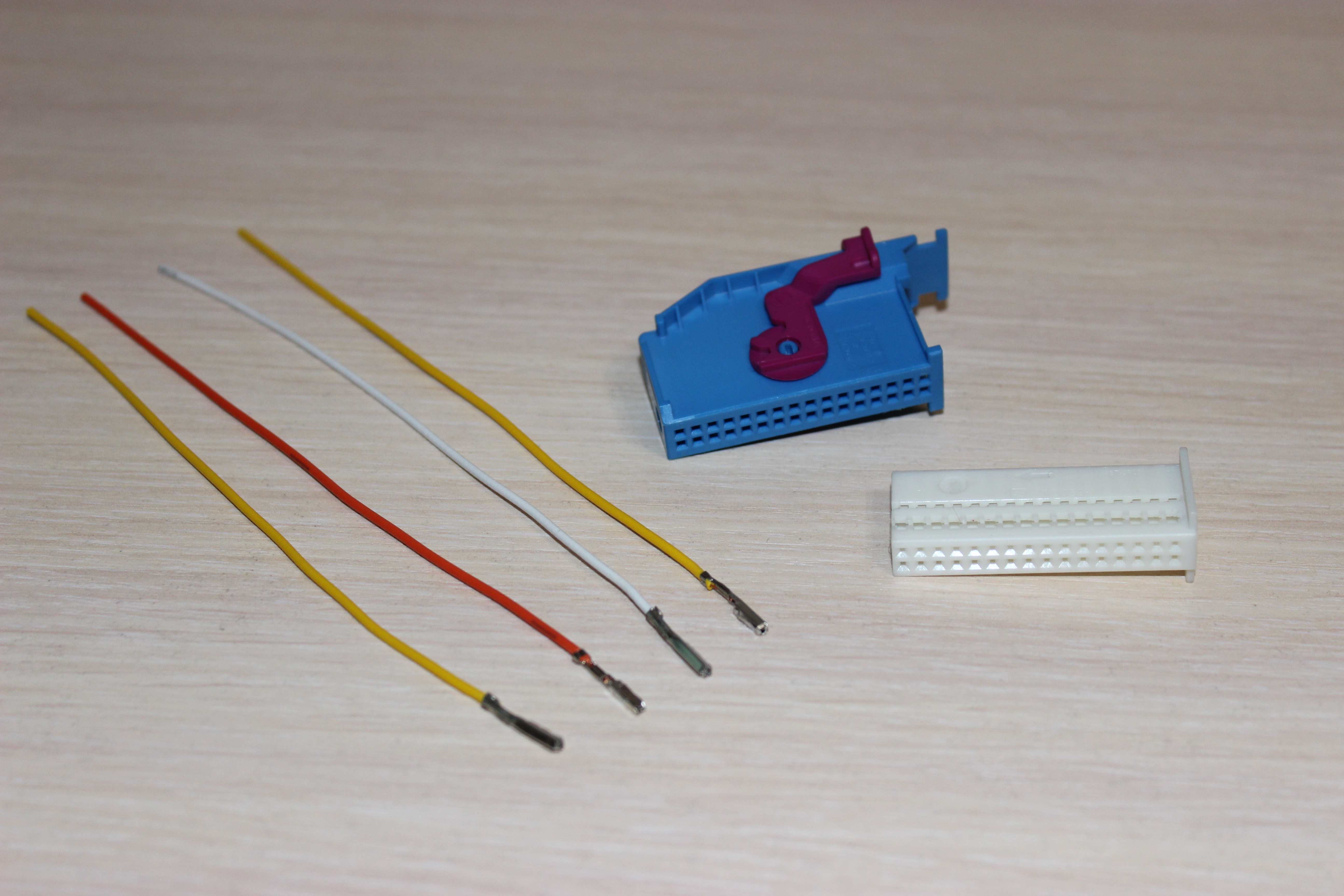

Сообщение пассатовод174 » 17 янв 2016, 09:19
Новый разьём - 32-х пиновый код: 1J0 972 977 D
Изображение, а старый не подойдет разьём и отделаться только перепиновкой? и где его приобрести

Re: Перепиновка приборки. (с красно-синей на белую-цветную)
Сообщение Malu » 19 янв 2016, 14:36
пассатовод174 писал(а):ну дак она нужна, или от старой подойдет, только перепиновку провести. немогу понять, ломаю голову
Вот что вам понадобится для перепиновки:
1. Новый разьём - 32-х пиновый код: 1J0 972 977 D
2. 4 провода-пины т.к. в старой фишки 4 пина большие и не подойдут в новый разьем
Вот что вам понадобится для перепиновки: Новый разьём - 32-х пиновый код: 1J0 972 977 D
Malu
Сообщения: 69
Зарегистрирован: 08 дек 2015, 21:43
Сообщение пассатовод174 » 19 янв 2016, 17:20
Спс, Паша уже разьяснил. Заказал в керге разьем 270 рублей, пины в наличии, ток цена на них тож порядка 250 рублей за штуку. За что???? может провода серебрянные, а пины золотые :D
