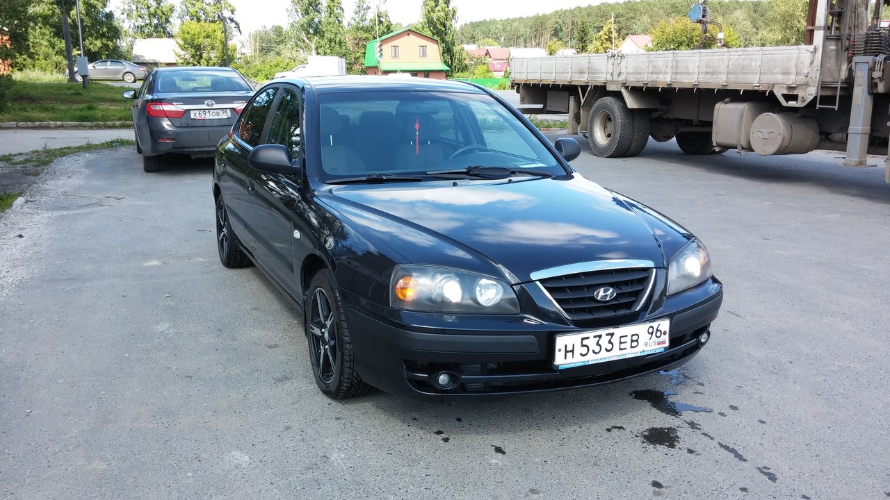

Ребята а не пробовали внедрить линзы KOITO fxr ?? Я их ставил на свою Элантру - свет отличный ! размеры линзы небольшие
