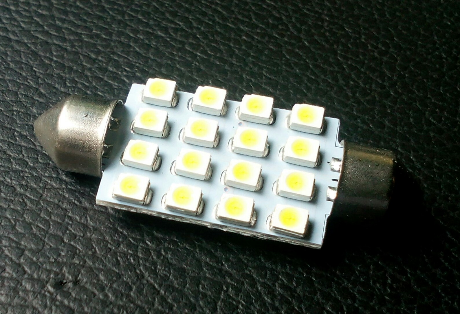

A я вот такую воткнул с диодом в внутри и стандартным цоколем,светит больше чем отлично и никаких переделок.

Сколько они стоят и где брали если не секрет?

ceska писал(а):A я вот такую воткнул с диодом в внутри и стандартным цоколем,светит больше чем отлично и никаких переделок.
Интересно. Только нигде не видел таких. И в выключенном состоянии не испортят внешний вид и светить должны не плохо. Для универсалов отличный вариант, без вопросов.
Для седанов возможна некоторая неравномерность освещения, но скорее всего не критическая.
