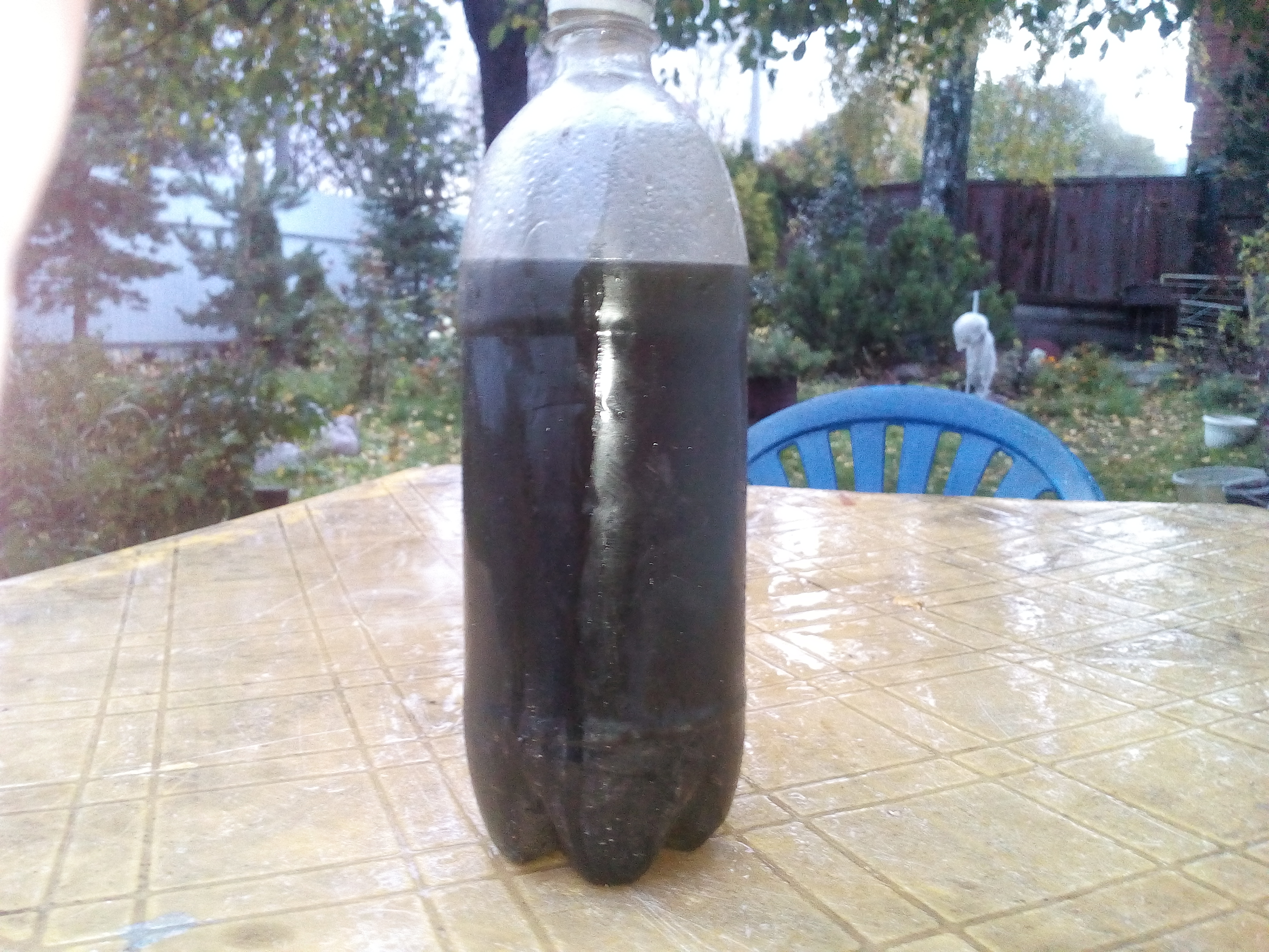

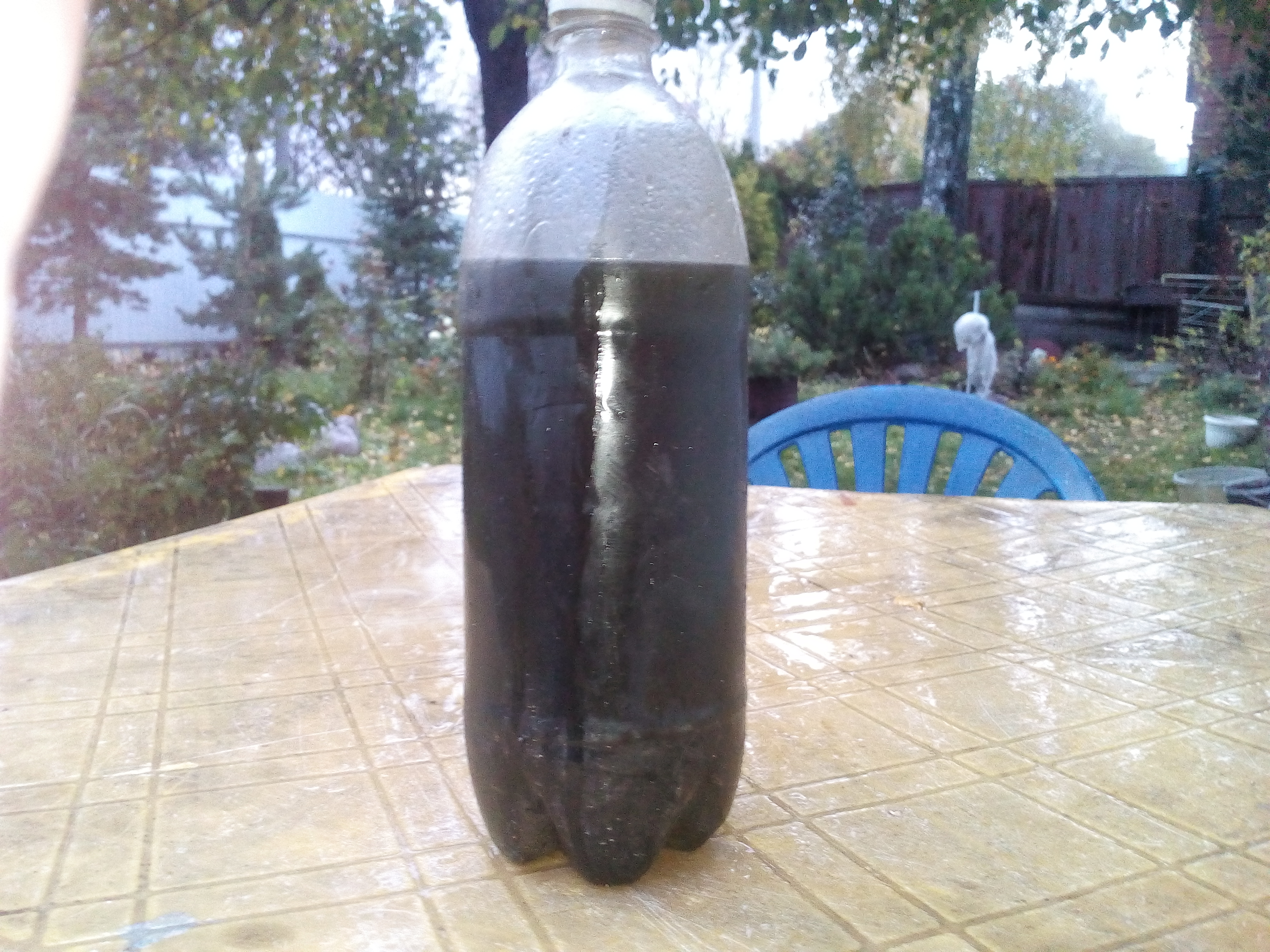

Сообщение Vasilich66 » 13 окт 2019, 18:13
Сегодня заменил тормозную жидкость. Парни я в шоке, никогда не видел, что тормозуха бывает такого цвета.
На многих своих авто менял я эту (тормозную) жижу и не разу такого не было. Походу за все годы в этом авто жижу эту никто не менял не разу. При этом, что удивительно тормозил авто прекрасно.
