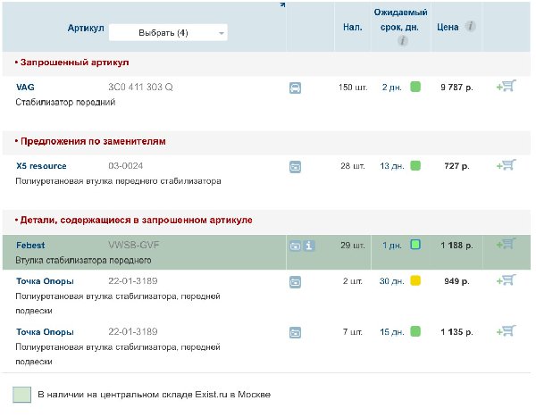

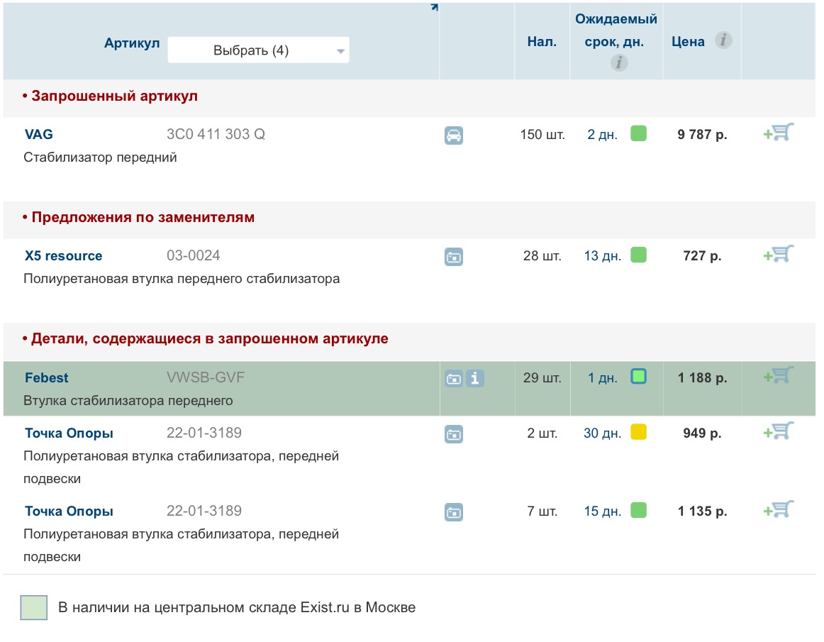

Я вообще удивляюсь - Где Китай? Давно бы уж наладили выпуск,и барыжили бы на Али.
Re: Замена втулок переднего стабилизатора
Сообщение fargo » 13 ноя 2015, 19:46
fargo
Сообщения: 602
Откуда: Казань
Сообщение Veniamin » 13 ноя 2015, 19:51
Ценник сумасшедший,особенно с учётом доставки.Как раз на новый стаб оригинал! :D

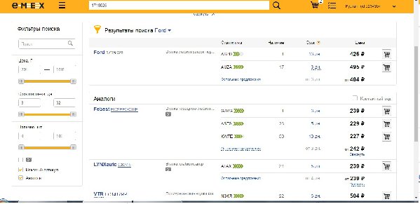

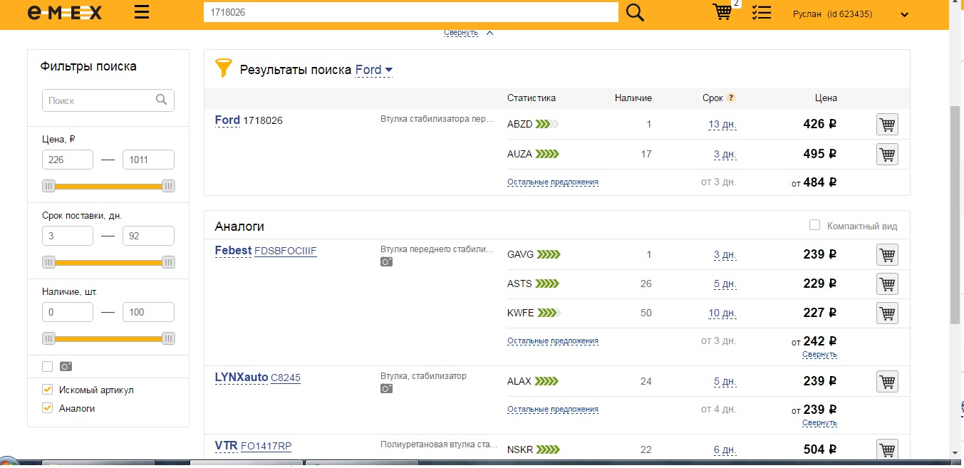

9a-reut
Но вот цены,бл@ть, космические :x
Сообщение BerserkRD » 15 апр 2016, 21:40
Юра Криков писал(а):9a-reut
Юр, верно говорите. Не понимаю,уже сколько раз писали про хороший аналог. 9a-reut - а вот так не? Зачем рваться в космос когда на земле все есть за 239-400 руб.
