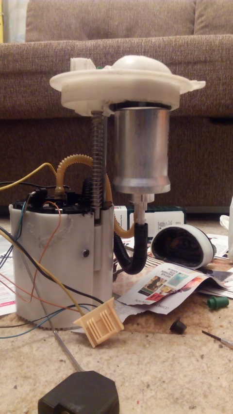

Ну вот и сделано. Размышлял какое-то время и рискнул, а риск оказался оправданный.
И так по порядку.

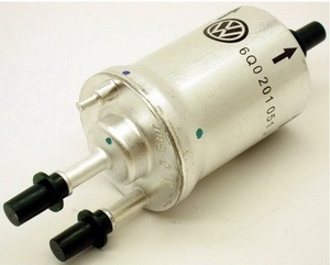

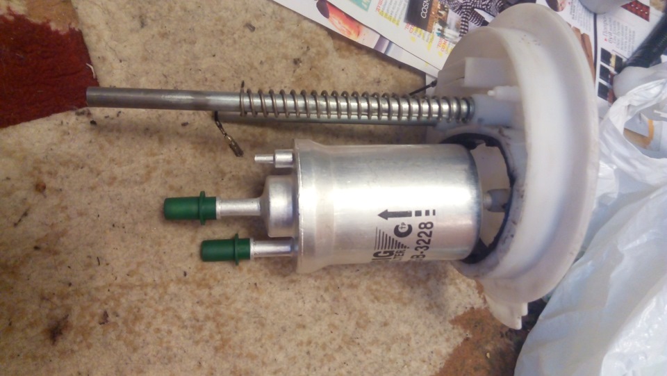

Покупаем фильтр топливный от гольфа с регулятором давления на 6.4 бар я купил вот этот gb 3228
Далее вырезаем старый фильтр .
Новый фильтр встает как родной все работает отлично, не обращайте внимание на стрелочку на моем фильтре это брак, с обеих сторон на торцах есть выбитая маркировка. ФИЛЬТР УСТАНОВЛЕН ПРАВИЛЬНО

Сообщение Nemov » 15 май 2017, 17:10
тоесть просто делаем в фильтре отверстие для ситарого фильтра и все?

Сообщение TU0911 » 15 май 2017, 17:58
нет просто вставляем в отверстие которое уже есть

Сообщение Nemov » 22 май 2017, 14:56
так там нету никакого отверстия! даже на фото видно что ты чтото вырезал там! вот только не пойму что :?

Сообщение Nemov » 22 май 2017, 15:00
все понял))чето тупанул! вырезаем в старом фильтре дырку для нового и вставляем! а вот вопрос что за за 2 штуцера на выходе??? это типа обратка???

Сообщение TU0911 » 22 май 2017, 15:14
да обратка только она смотрит во внутрь насоса

Сообщение TU0911 » 22 май 2017, 15:16
С снаружи будет один штуцер

Сообщение Nemov » 23 май 2017, 08:40
это я уже понял! а верхний штуцер вставляется в сам фланец? там все плотненько садится или надо чтото мудрить?

Сообщение TU0911 » 23 май 2017, 08:51
Я немного добавил супер клея

Подскажи пожалуйста! А там где три штуцера какой из них на подачу а какие обратка??? ;)

Подскажи какой из штуцеров подача а какой обратка????? А то на филтре ниче не написано
