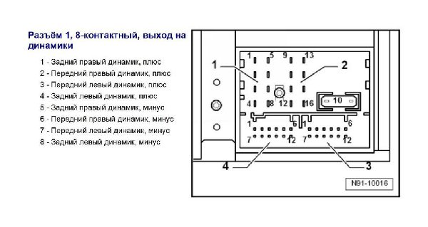

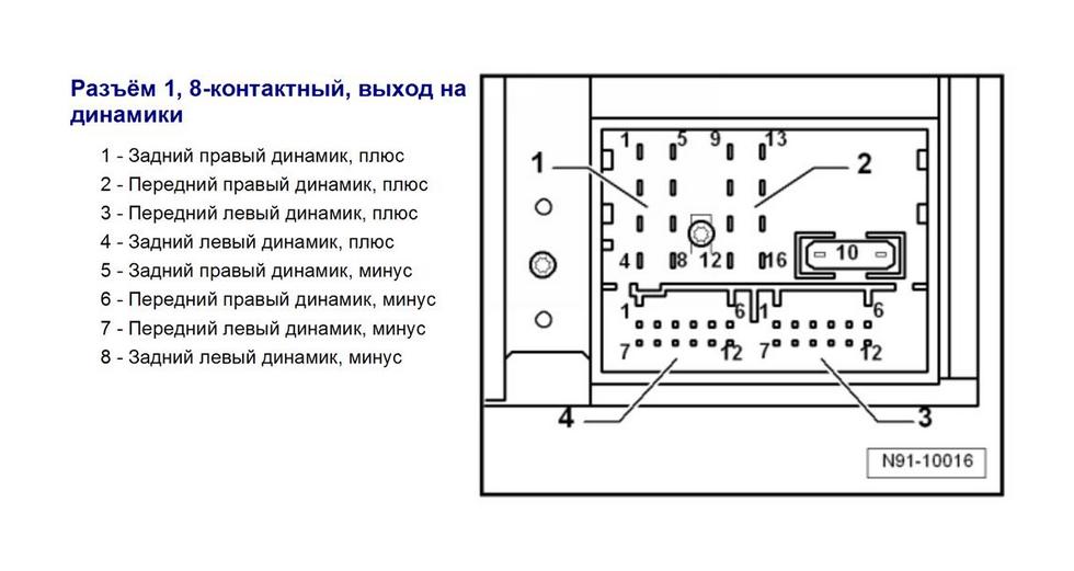

Итак, для всех, кто спрашивал вопрос где взять синал управления усилителем на RCD-300:
с разъема 4 (на схеме) берем 10-й пин. Это управление CD-чейеджером (коммутируемый +12). Берется он прекасно колодкой от материнской платы любой (2-х контактная от БИОСа, что бы надежнее сидела).
