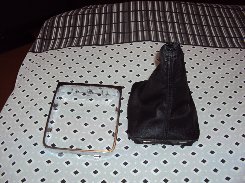

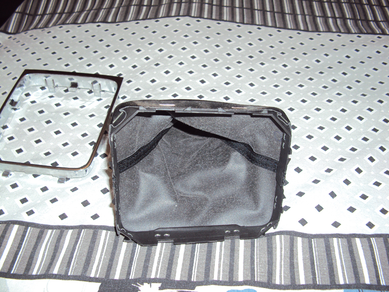

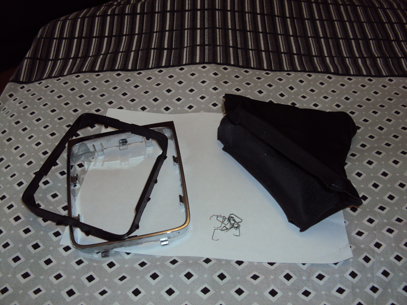

РАМА подробно описал как сшить чехол на кулису АКПП, а я покажу как это можно сделать для МКПП. Как разбирать описывать не буду, т.к. это много раз уже обсуждалось. И так, сняли чехол

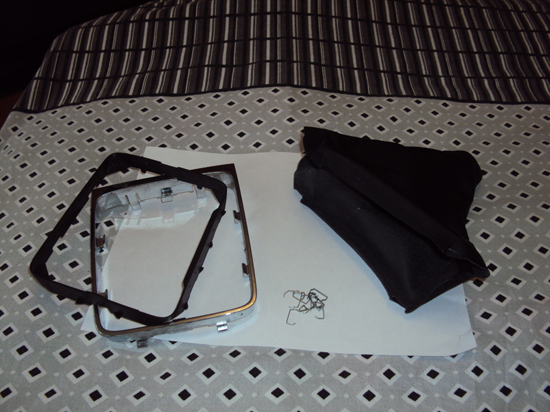

Чехол скреплен с рамкой скобами, скобы снимаем, но не выбрасываем, они нам еще понадобятся

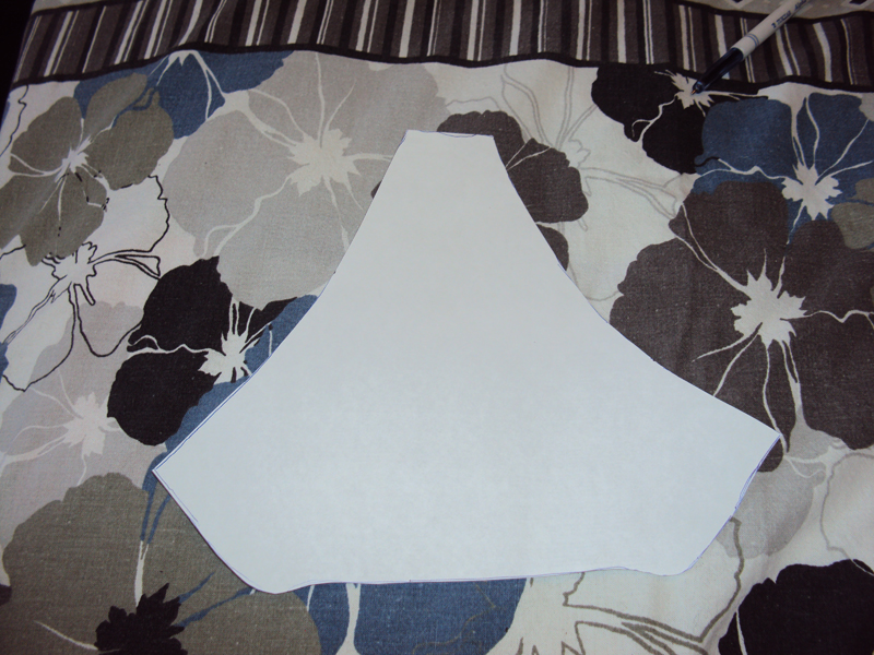

Решено было не распарывать старый чехол, он еще в очень хорошем состоянии, поэтому не распарывая, сложив его по швам прикладываем к листу бумаги и делаем шаблон

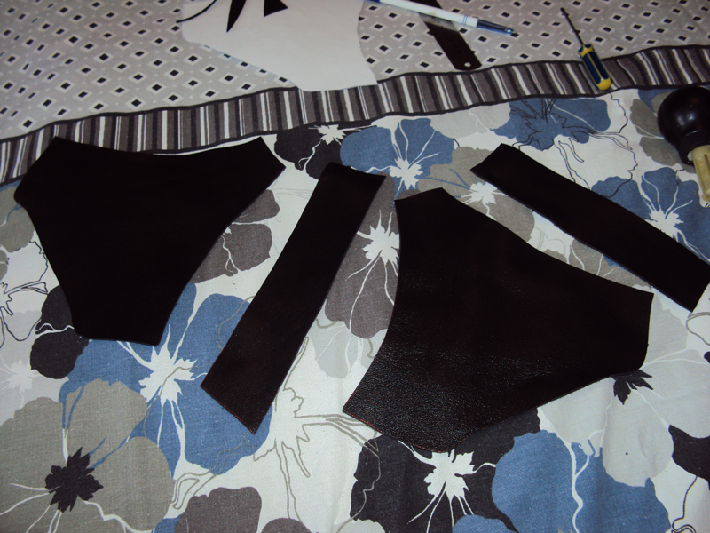

Поскольку нам придется сшивать две половинки между собой, то выкройка должна быть на 6-7мм больше по тем сторонам, где будет шов

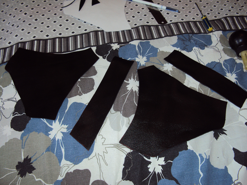

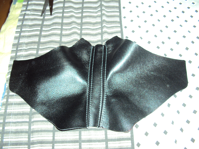

Но как то меня не устраивал дизайн прежнего чехла и решено было сшить новый как на АКПП, поэтому запас который делался на шов решено было убрать и сделать вставки посередине

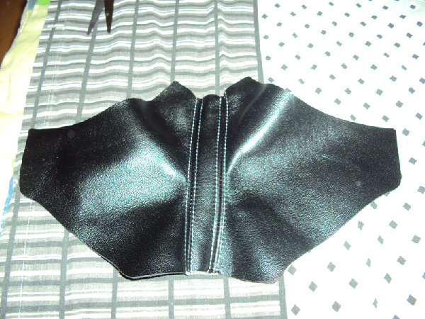

Сшили между собой первую половинку

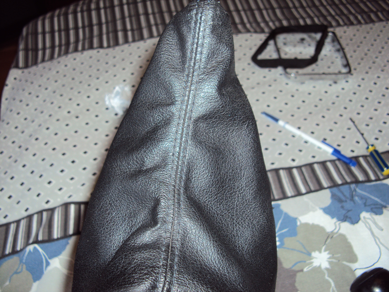

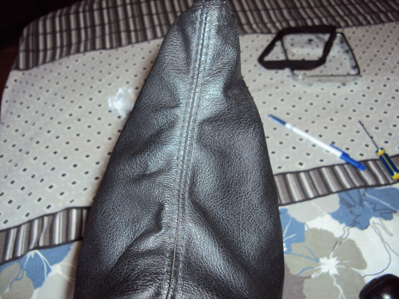

Вот так выглядел старый чехол

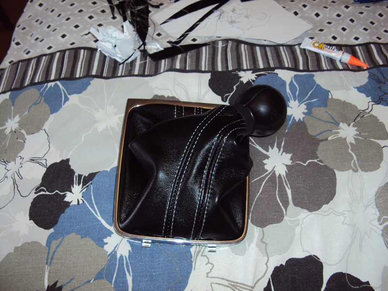

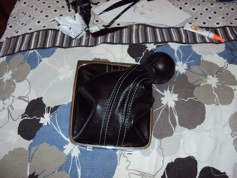

Дальше сшиваем все куски кожи между собой и крепим его на пластиковую рамку, бережно сохраненными в начале скобами.
Вот что должно получиться

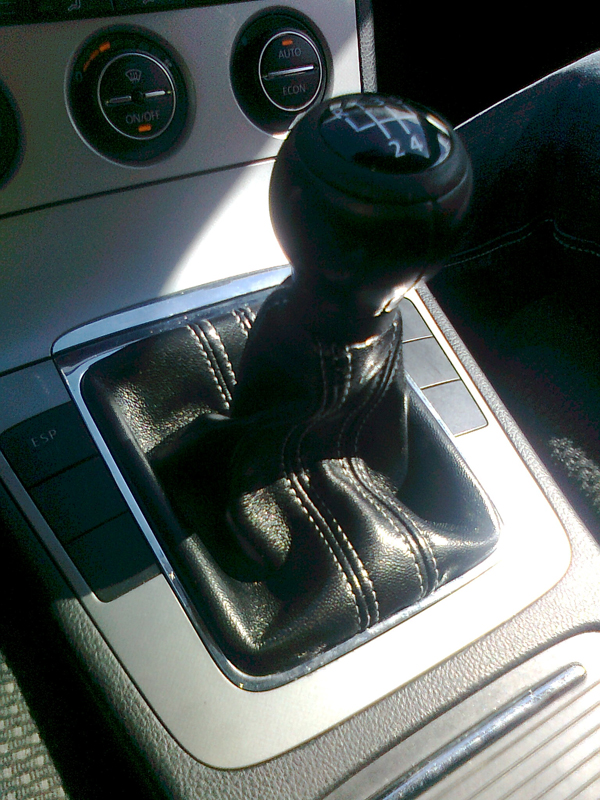

Сообщение Paham18 » 29 апр 2013, 10:03
А так это выглядит на машине

Re: перетяжка рычага АКПП фотоотчет
Сообщение PAMA » 29 апр 2013, 11:39
Paham18
гораздо интереснее получилось чем было
на мой взгляд родные манжеты вообще никуда не годятся
а я со своей ручкой вон как заморочился :)

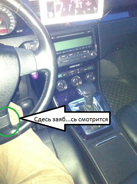

Сообщение Vasily_b6 » 13 май 2013, 01:43
Блин, Андрюха, дело было к вечеру, залез на форум, наткнулся на тему, оделся...ушел в авто
.... Вот результат

Сообщение PAMA » 13 май 2013, 06:18
Vasily_b6
красавчик! :)

НО там четыре язычка, я взял изоленту - обмотал и стянул четыре лепестка, далее ножичком поддевал ограничители - штопоры и вставляя плоскую отвертку между пластиковой накладкой и кожей - пошагово стягивал эту долбанную крышку. ГЕМОРНО блин, все пальцы стер, но победил!)))
Сама перетяжка:
Снимаем лекало
С феном натягиваем пленку, мне под мои хератики подходит этот хомелеон, плюс у меня так вставки на руле обтянуты, значки vw
Начинаем обтяжку кожей
Пытался вытащить внутреннюю часть, но не знал как (фото только после работы увидел)
Поэтому пластиковой карточкой загонял их в проем между ручкой и хром окантовкой
После поторопился с клеем и приклеил ненужное.... Пришлось быстро переделать, вернувшись на исходную, НО уже лекало не делал.
В итоге получил такую хрень))) которая не свету становится немного фиолетовой
