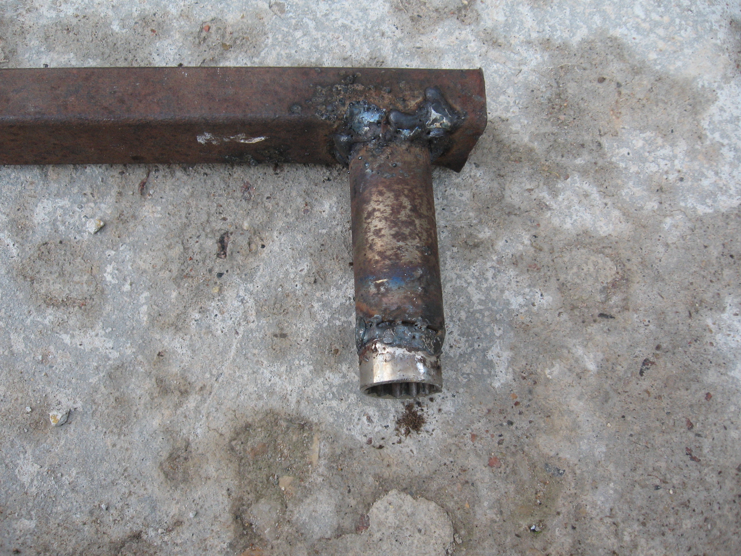

Инструмент самодельный для откручивания ступичного болта. Фото головки привареной к трубе профильной 40х20 через кусок трубы круглой. Извините за сварку - мы сварщики - самоучки но болт был успешно откручен сразу же

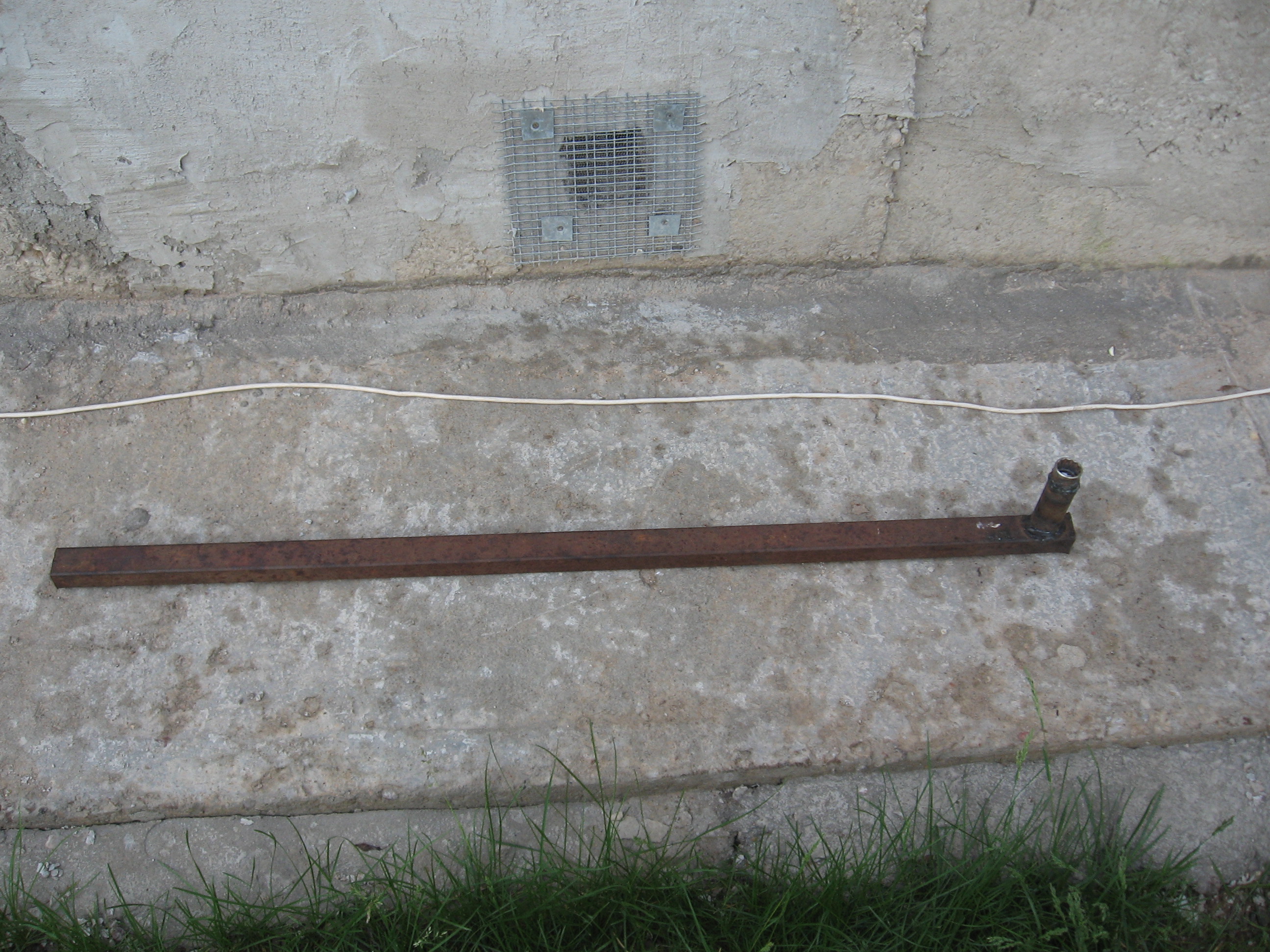

Инструмент самодельный для откручивания ступичного болта. фото головки с трубой в целом Длинна трубы 1-1,2м

1. Такой изящный вороток с квадратом для головки не сможет открутить ступичный болт. У меня сразу сломался и сосед - сварщик приваривал головку к мощной трубе 40*20.

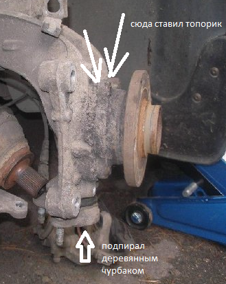

2. Ступица (СТАЛЬ) так закорела в посадочном месте (АЛЮМИН. СПЛАВ) что выбивал ее топориком как клином с кувалдой, подпирая всю конструкцию подвески в деревянный чурбак - бил в основном сверху и немного по периметру фланца по кругу (кроме низа). Может есть лучший способ - поделитесь.

выбивал ступицу - подпирал висящий корпус ступицы снизу деревянным чурбаком, наставлял топорик как клин между ступицей и корпусом ступицы и бил сверху по топорику кувалдой. Алюминиевый корпус немного подмял но потом плоскость прилегания легко подчистил плоским напильником чистовым
