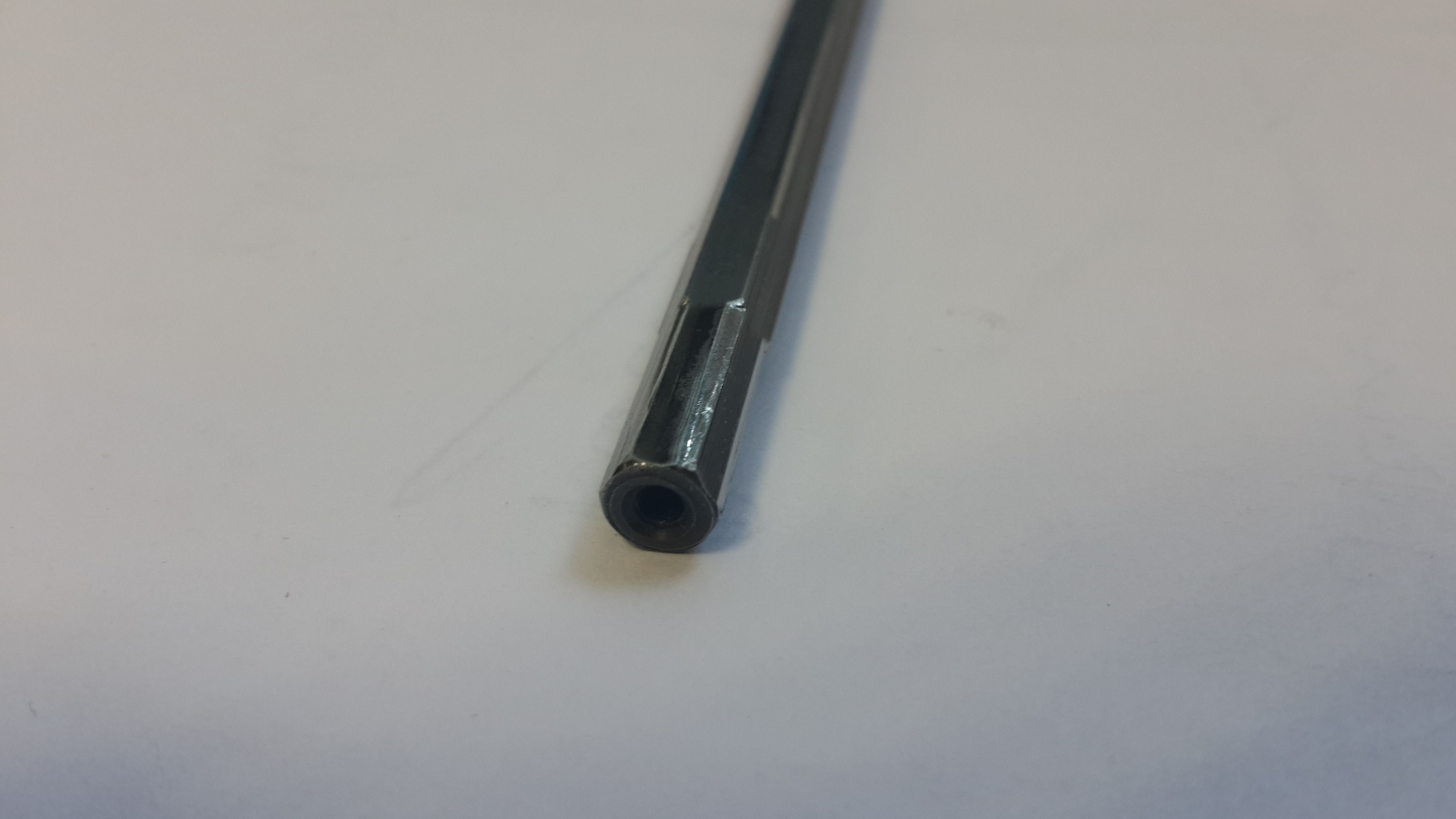

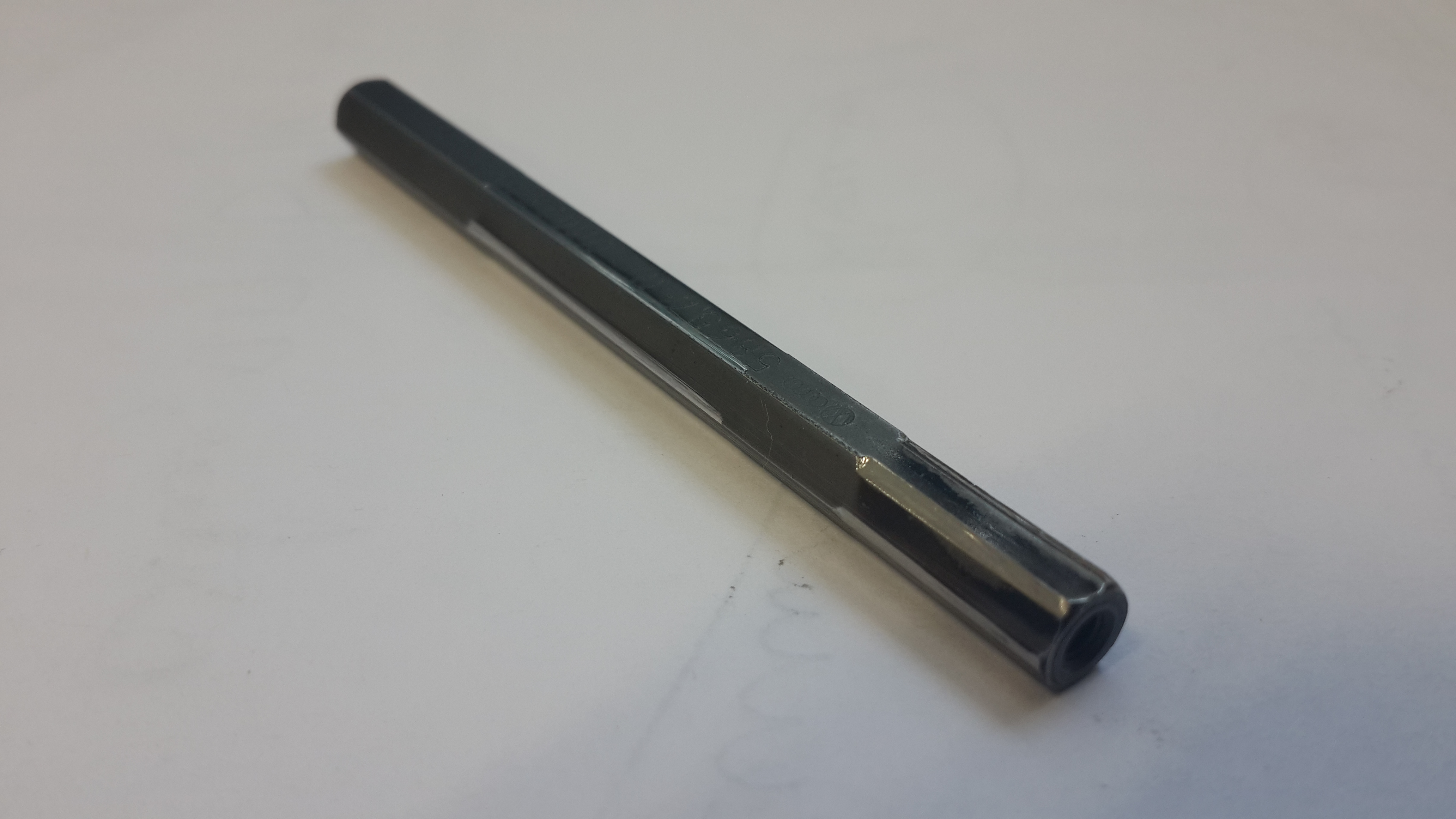

Подскажите плиз какой длинны шестигранник в двигателе СВАВ, а то я прикупил уже 100мм может он не подойдет? И к стати в нем с торцов никаких отверстий нет, как на фото выше, может не стоит такой ставить???

Toni1983 писал(а):Подскажите плиз какой длинны шестигранник в двигателе СВАВ, а то я прикупил уже 100мм может он не подойдет? И к стати в нем с торцов никаких отверстий нет, как на фото выше, может не стоит такой ставить???
Разбирайте смело :) если длинный (со старым замерьте )то отпилите ! А то что нет отверстий ...не чего страшного на вас его точно хватит так и продадите ....

Re: СНЯТИЕ ИЛИ ЗАМЕНА МАСЛЯНОГО НАСОСА BMP 2006(ФОТООТЧЁТ)
Сообщение Яуген » 07 окт 2013, 22:04
Запомните!!! Шестигранник выдается по вину!!! Не надо гадать. На новых карандашах отверстий Нет!!!
Внимательно смотрите фото и текст читайте.

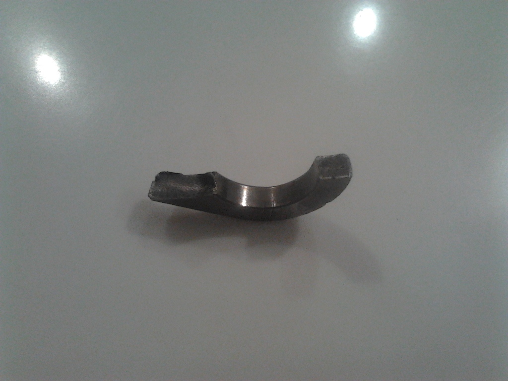

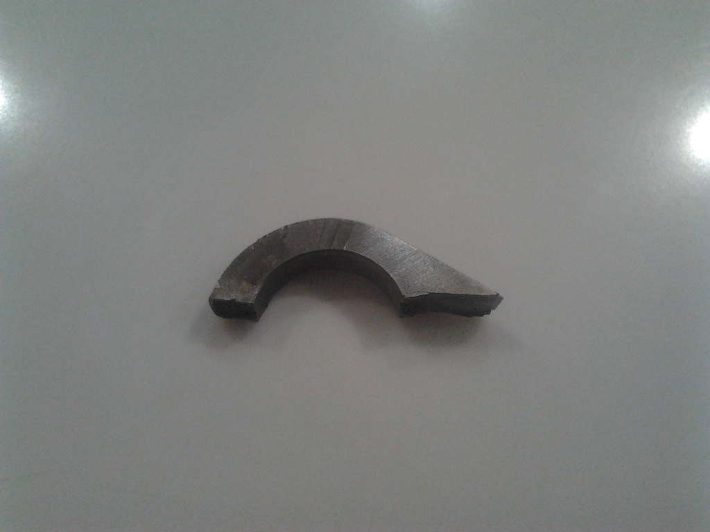

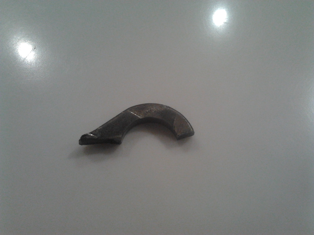

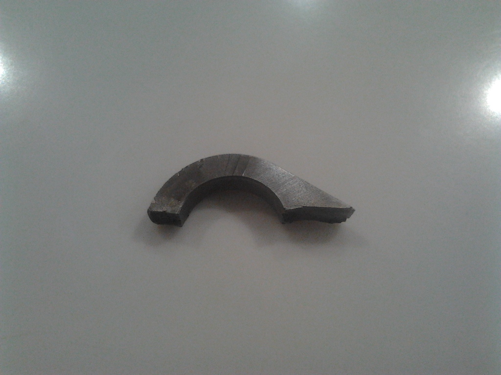

Привет всем любителям Volkswagen Passat B6. Прочитав тему по замене шестигранника решыл и на своём сменить. В результате шестигранник поменял, но… на дне поддона нашёл непонятный металлический осколок. Фото выставлю. Подскажете кто не будь, что это за штука от чего она отвалилась? Может ли как-то по масляным магистралям, такой осколок спустится с ГБЦ в масляной поддон, или же это осколок с масляного насоса?
Сообщение slavik049 » 12 дек 2013, 23:37
redwoolff
Не фига себе осколок!!! :shock: :shock: соберать не нужно было а смотреть от куда отпал (такой откол трудно не заметить!)
Сообщение Юра Криков » 13 дек 2013, 20:17
Слав,можа этот кусок 5-10 мм. :) Но проинспектировать всё "тряхомудье" перед постановкой поддона надо было однозначно.
redwoolff
Дружище,Вы бы рядышком положили бы линейку,ну или коробок....
Сообщение Яуген » 13 дек 2013, 20:26
Пздец какой то
