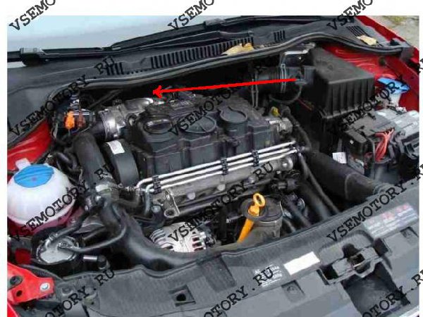

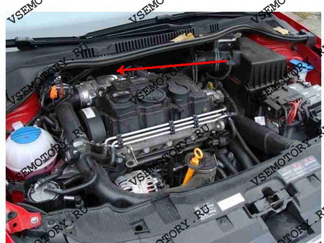

Сообщение himiks » 13 ноя 2013, 18:59
пардон, а где эта хрень в двигателе находица? можно фоточку :)
himiks
Сообщения: 39
Зарегистрирован: 05 дек 2011, 08:48
Откуда: Ижевск
Re: ЧИСТКА ДРОССЕЛЯ BMP 2.0 TDI ФОТООТЧЁТ.
Сообщение Яуген » 13 ноя 2013, 21:16
himiks писал(а):пардон, а где эта хрень в двигателе находица? можно фоточку :)
Пожалуйста.
