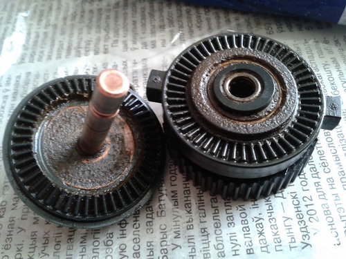

Kempbull писал(а):далее разработал и смазал мех-м редуктора, подшипник кстати был битком набит ещё заводской смазкой.
Кстати подшипников там аж 4 штуки, так что смазка одного из них, может помочь не надолго. ;) И обычно закисают те подшипники, которые на качающейся шестерне находятся. А вымыть из них грязь и смазать не реально, WD-шка может немного улучшить ситуацию.

AST@H писал(а):Кстати подшипников там аж 4 штуки, так что смазка одного из них, может помочь не надолго.
1 на ведущей 2 на качающией и один на ведомой что ли :shock: :?
Re: Ремонт моторчика электро ручника (фотоотчет)
Сообщение AST@H » 14 мар 2013, 13:40
pashustic писал(а):1 на ведущей 2 на качающией и один на ведомой что ли :shock: :?
На ведущей 2, он с другой стороны-игольчатый. Но с ним проблем не должно быть, обычно как новый.
Верхний - 626-2Z, на шестерне - 6802
Чтобы понимали о чем я....

AST@H писал(а):На ведущей 2, он с другой стороны-игольчатый. Но с ним проблем не должно быть, обычно как новый.
Смотрю на картинку и представляю где там два подшипника..такое чувство у меня редуктор другой :?

pashustic писал(а):Смотрю на картинку и представляю где там два подшипника..такое чувство у меня редуктор другой :?
Такой же, просто на фото так смотрится. На этих сидит качающаяся шестерня.

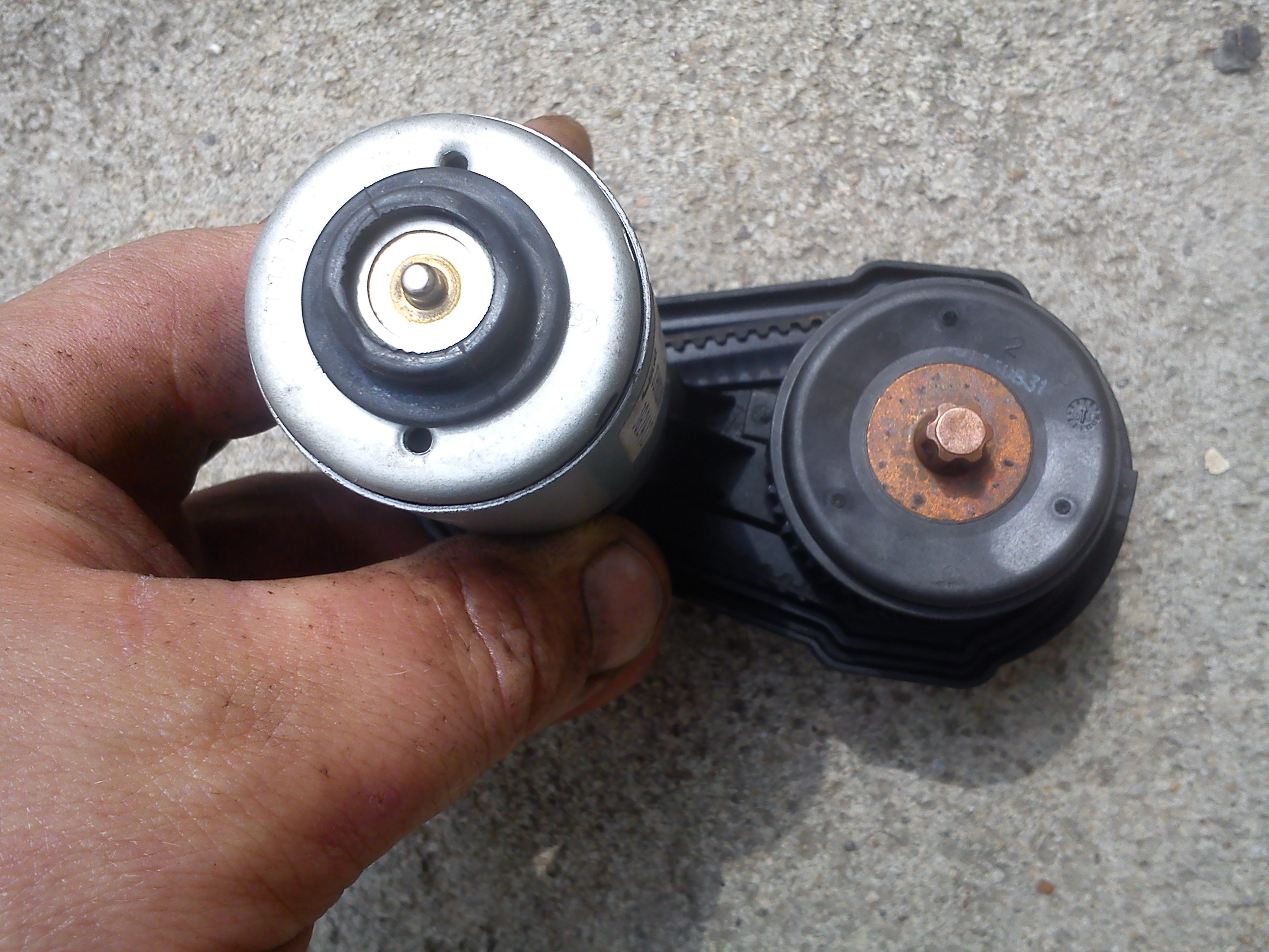

Сообщение navalion » 19 май 2013, 23:21
Kempbull писал(а):На днях и я провёл такую операцию,ручник моргал лампы моргали на панели звук был постоянный.По шнурку приговорили левый, делал первый раз всё по этому отчёту, есть одно НО и думаю приятное, болгаркой резать ничего не надо, дома 10 минут погрел корпус феном жены пару хлёских одаров по крышки корпуса моторчика( я бил тупой часть кухонного большого ножа) и крышечки спокойно отходит,далее разработал и смазал мех-м редуктора, подшипник кстати был битком набит ещё заводской смазкой.Если так разобрать,там на крышке корпуса по пириметру канавка, заливаю супер глеем обильно собираю обратно,излишки клея сами выйдут при сборке, садится крышка корпуса на родное место и без клея очень плотно, клей для подстраховки.
Ещё момент, после сборки суппорта ручник так и не заработал даже после 20-ти нажатий на кнопку помогло- 35 сек держал тормоз, не отпуская педали нажал кнопку ручника на 10сек и вуаля всё заработало и без шнурка.
Все удачи.
вот и фотка
