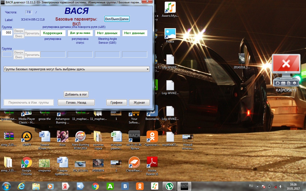

ребята подскажите пожалуйста. возникла проблема при адаптации датчика G85
в группе 060 в третьем окошке пишет "нет данных" из-за этого не проводится адаптация.
как можно решить ?

ВОпрос снят. адаптиция получилась с помощью более современного шнурка

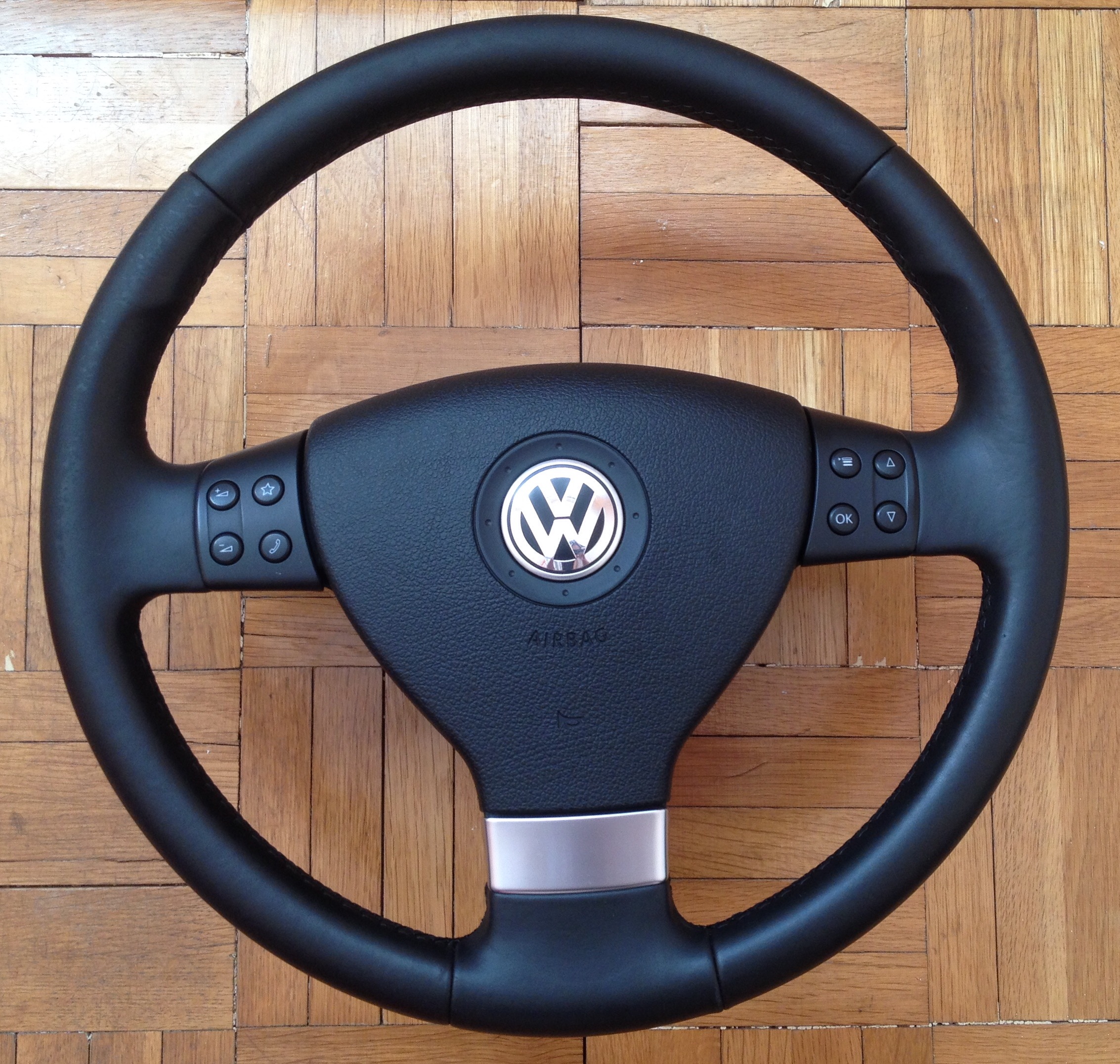

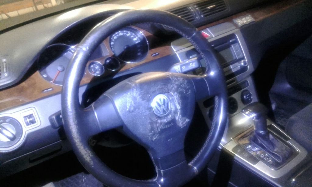

Нужна помощь, подрулевой 3C0953549J поддерживает мультируль старого образца (8 кнопок)?
У товарища стрельнули подушки... Passat B6 2007г.в. на автомате и с круизом, но руль стоит обычный не мульти. Купил на замену мульти 8 кнопок, а теперь озадачен подойдет ли его подрулевой 3C0953549J. Перерыл форум толком информации не нашел :?
Если не поддерживает, то нужно ли будет менять еще что-то для полноценной работы кнопок, например контактное кольцо или еще что-то?

Сообщение pashustic » 14 фев 2017, 21:25
KVG писал(а):подрулевой 3C0953549J
Не поддерживает мультируль
3C0-953-549-J SW 0010 Midline

Сообщение demainst » 15 фев 2017, 10:12
АС поддержит 8 кнопок. Кольцо в данном случае роли не играет.

demainst писал(а):
KVG писал(а):Всем спасибо за ответы!
Ещё есть несколько вопросов:
1) стрекозу не нужно будет менять?
2) при замене подрулевого блока 3C0953549J на б/у 3C0953549K (на моей машине стоит такой, восьмикнопочный руль поддерживает) какие могут быть сложности с адаптацией или кодированием?
3) прописывать онлайн у дилеров не придется?
Дайте пожалуйста ссылку или объясните по подробней как быстро и грамотно подружить заменяемый блок и руль с машиной, для данных манипуляций имеется лицензионный "Васек" с последними обновлениями.
1) С какой целью?
2) К или АК?
3) Нет необходимости.

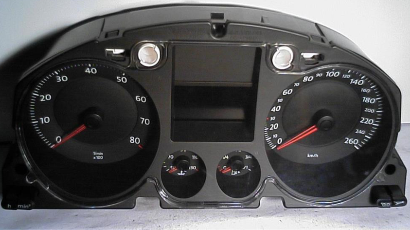

1) Цель по замене стрекозы не преследуется, минимум вложений и минимум замен для инсталляции восьми кнопочного мультируля. Там и так затрат хватает, кузовщина в ремонт, подушки стрельнули, автомат в ремонт..., руль подвернулся по хорошей цене с подушкой, а стояло вот это убожество
А этот руль преобрели для замены
Там и приборка стоит уникальная, такую видел только на этой машине и в нете :shock:
2) У меня стоит именно с буквой "K", мультируль 8-мь кнопок поддерживает (пассат для американского рынка).
3) Это уже хорошо, что не придется ехать к дилерам!

Народ, подскажите по подрулевым блокам. В наличии Пассат 2009 года, механика, руль обычный + круиз + белая прибора, седан. Подрулевой 3C0 953 549 BA. Думаю поставить 12-ти кнопочный руль. По Этке бъется блок 3C0 953 549 AH. Прочитал еще, что можно поставить 3C0 953 549 AJ - чем отличаются AH и AJ - они взаимозаменяемые? Кроме подрулевого, как я понимаю, больше ничего менять не придется. Блоки 3C0 953 549 AJ/AH достаточно редкие. Есть еще какие-либо варианты для установки мультируля на Пассат 2009 года?
2.0 TDI 110 CBDC 5LHP, Тренд, 2009 г. OoWoO
maloletov
Сообщения: 196
Зарегистрирован: 20 фев 2013, 21:58

maloletov писал(а):Народ, подскажите по подрулевым блокам. В наличии Пассат 2009 года, механика, руль обычный + круиз + белая прибора, седан. Подрулевой 3C0 953 549 BA. Думаю поставить 12-ти кнопочный руль. По Этке бъется блок 3C0 953 549 AH. Прочитал еще, что можно поставить 3C0 953 549 AJ - чем отличаются AH и AJ - они взаимозаменяемые? Кроме подрулевого, как я понимаю, больше ничего менять не придется. Блоки 3C0 953 549 AJ/AH достаточно редкие. Есть еще какие-либо варианты для установки мультируля на Пассат 2009 года?
Что значит руль обычный? Какой именно? Как раз в 2009 произошла смена рулей.
Другой вариант - установка подрулевого нового образца вместе с новой стрекозой. Тогда можно будет поставить любой 12-ти кнопочный руль, в том числе и от Б8.
Re: Снятие, установка руля. Фотоотчет.
Сообщение maloletov » 29 авг 2017, 16:21
Обычный - 4-х спицевый не мульти, как в первом посте - ибо тренд. Нашел блок AJ и руль 12-ть кнопкой - буду шаманить как почта разродиться.
