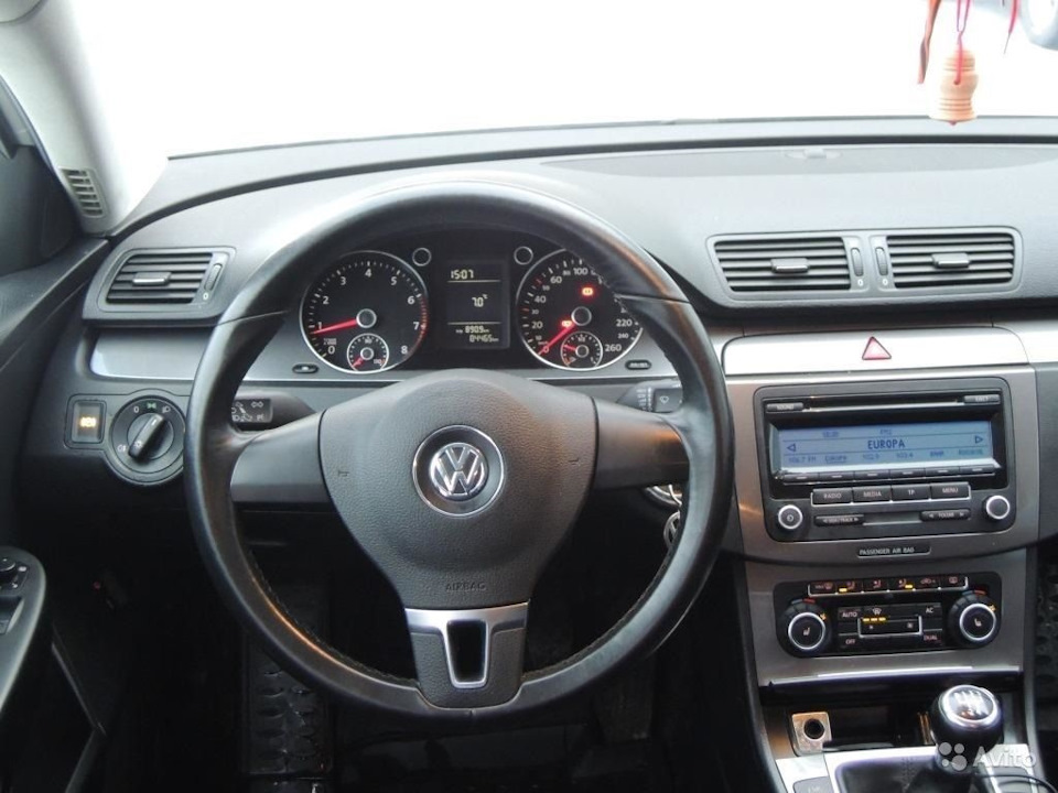

Добрый день! Подскажите у меня 1 пиропатрон или 2 пиропатрона? Хочу поменять руль 4-х спицевый на 3-х спицевый, нужны ли будут какие переделки???
Хочу поменять на такой
Сколько пиропатронов?
Passat B6 1.6 BSE <Oo w oO>
Serg9583
Сообщения: 143
Зарегистрирован: 25 фев 2012, 20:38
Re: Снятие, установка руля. Фотоотчет.
Сообщение Daniliv » 07 сен 2017, 14:18
Один.
Сообщение Serg9583 » 07 сен 2017, 17:10
Спасибо

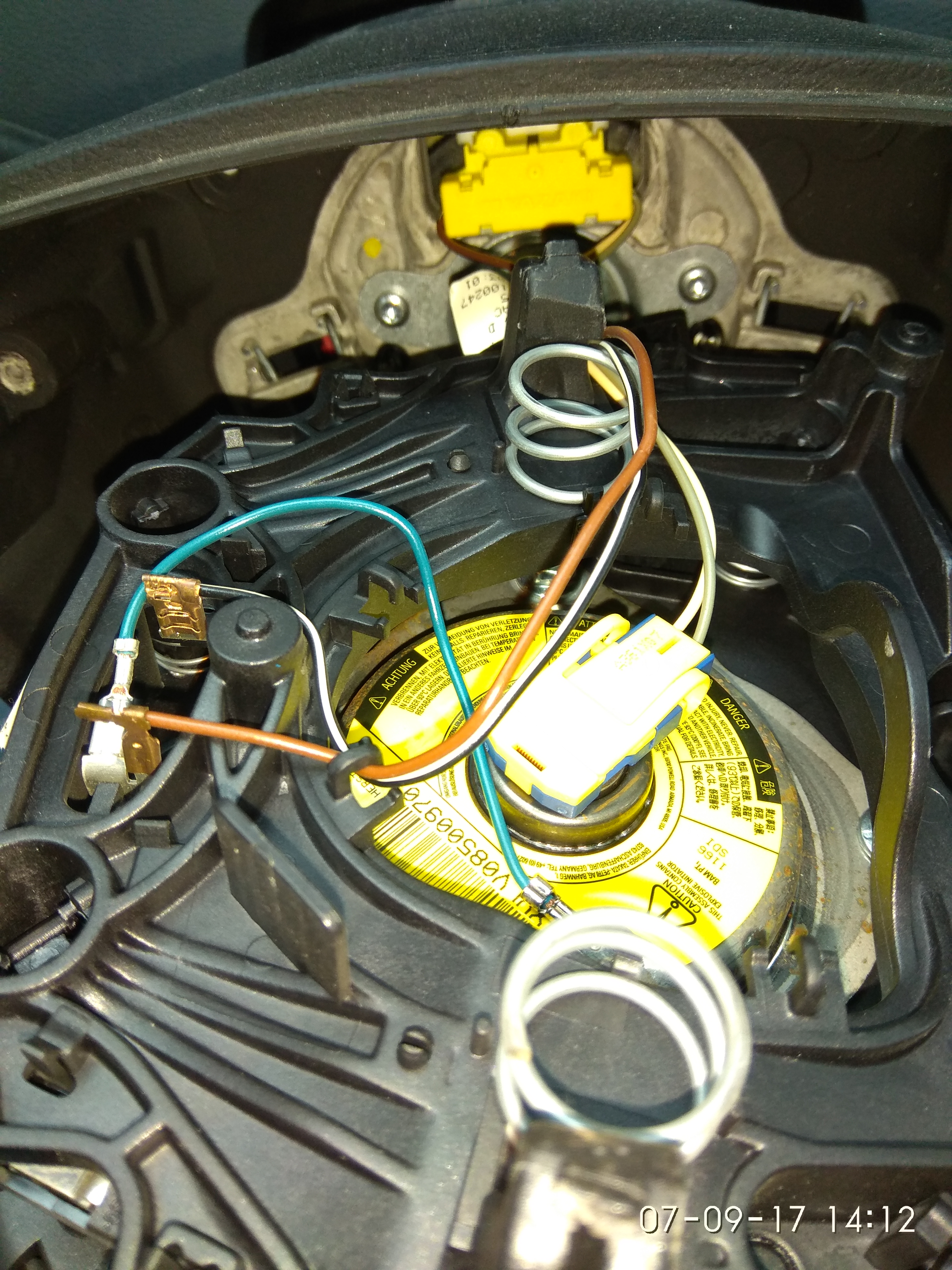

Сообщение korrozia » 21 июн 2018, 23:05
Привет всем,
купил руль для своего пассата (Б6, БКП, 2007), но мастер не смог поставить, говорит что у айрбега один кабель, а у меня сейчас пластиковый руль у которого два кабеля от айрбега.
По словам мастера руль этот с Гольф 5, хотя я видел такие же рули на пассатах.
Вот фото руля:
Кто-то видел/ставил такой руль на пассат?
Может можно айрбег сменить?
korrozia
Сообщения: 68
Зарегистрирован: 20 май 2016, 16:26
Откуда: Болгария
Re: Тот ли руль?
Сообщение Weiß71 » 21 июн 2018, 23:24
Добрый вечер! В теме фотоотчет есть замена руля с пластикового на кожаный как у вас! Там все разжевано как да что!
Я сам производил замену на такой же руль все очень легко и просто!
Weiß71
Сообщения: 8
Зарегистрирован: 01 дек 2017, 00:48
Откуда: Тульская область
Re: Тот ли руль?
Сообщение korrozia » 21 июн 2018, 23:53
Спасибо за подсказку, нашел вот это: viewtopic.php?f=5&t=9299
Однако в моем случае еще резистор 2.5 Ом придется ставить, т.к. у меня 2 подушки в старом руле.
