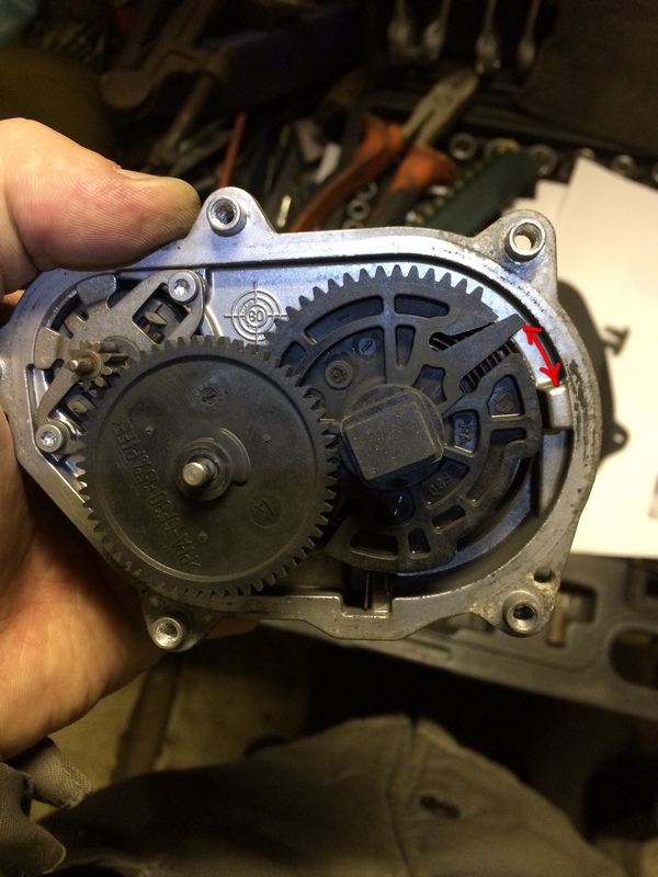

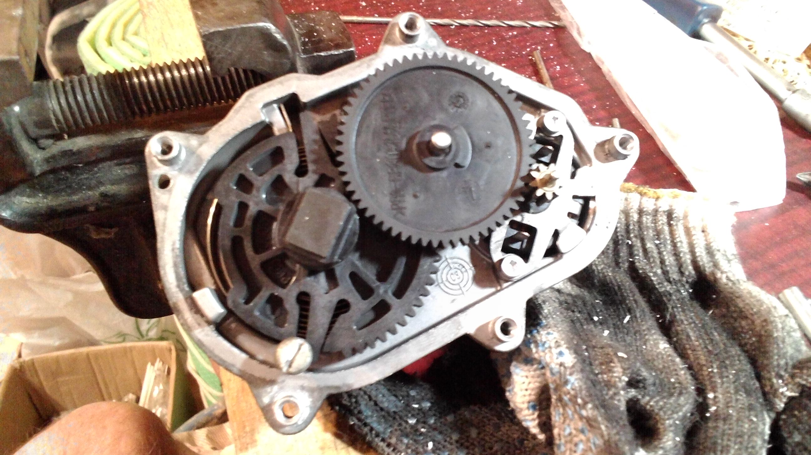

VVSSOFT!!! спасибо за отчет.
Была ошибка 008213 - Датчик положения заслонок впускных каналов: недостоверный сигнал
P2015 - 000 - - - Индикатор неисправности ВКЛ.
Вскрыл, сделал, как на твоих фотках, ЧЕК ушел :yahoo: Огромное спасибо!!!

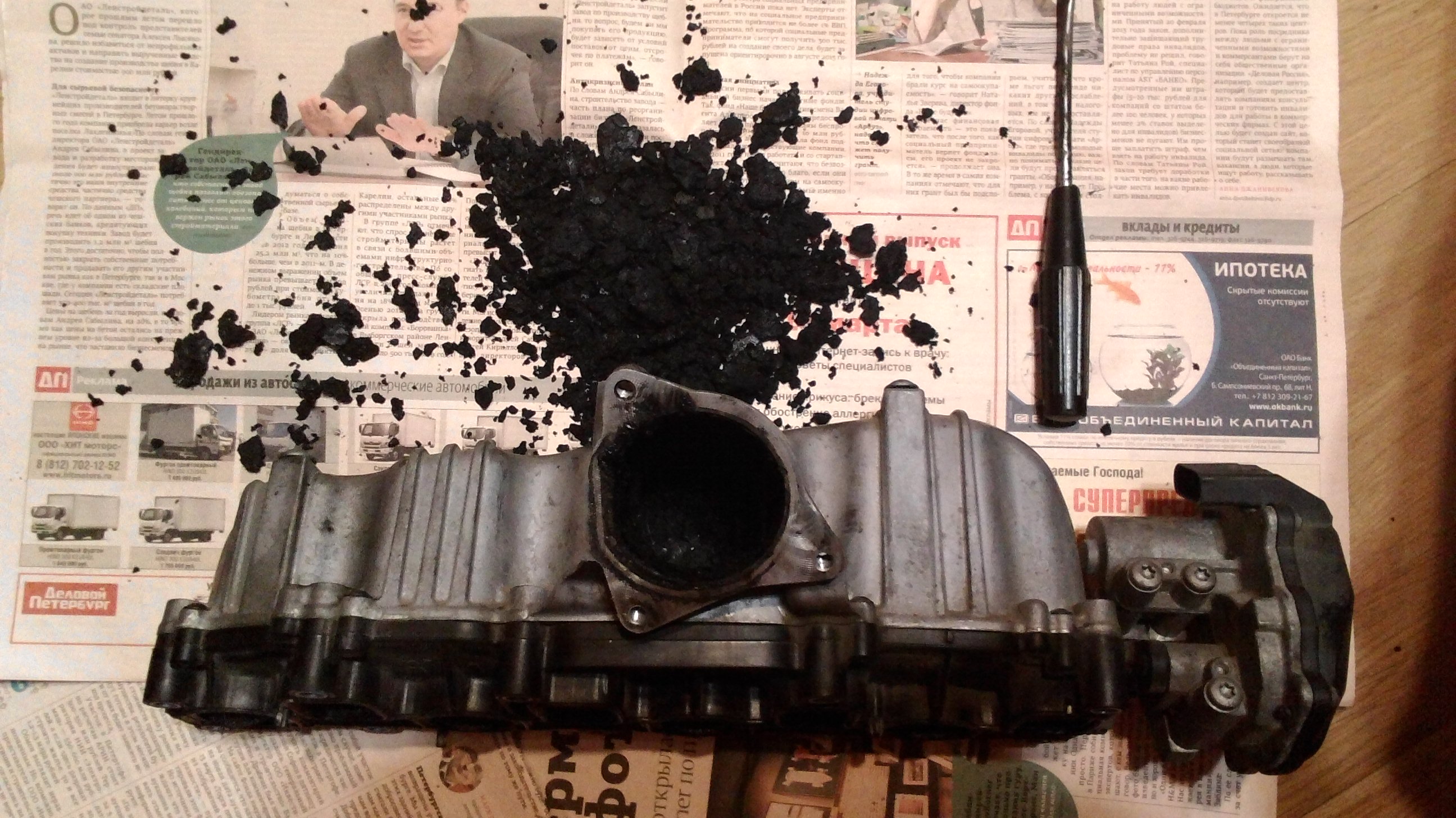

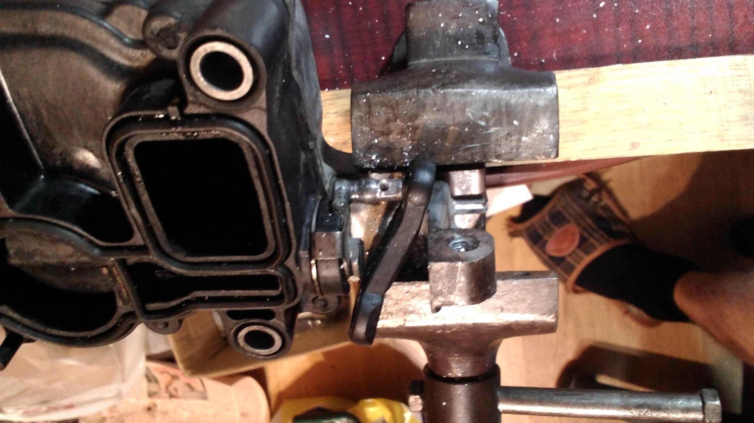

k.o.petrov писал(а):Всем доброго здравия.
вчера стал снимать коллектор, чтобы сделать вихревые заслонки. Открутил все большие винты по периметру. Пришлось разбирать топливный аккумулятор с трубками. Но после этого я не смог снять коллектор. Дергал туда-сюда, проверял, все ли открутил. Ничего не нашел. Единственно контакты на свечи не демонтировал. В чем подвох? Может какие-то боковые винты еще есть?
Egr и дроссельная сняты.

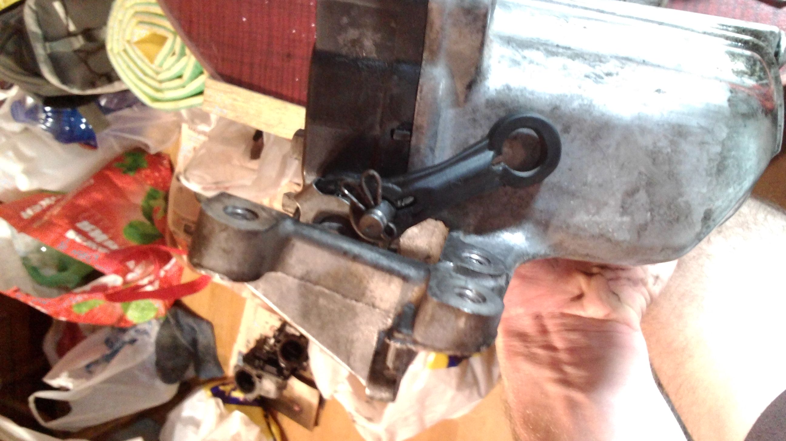

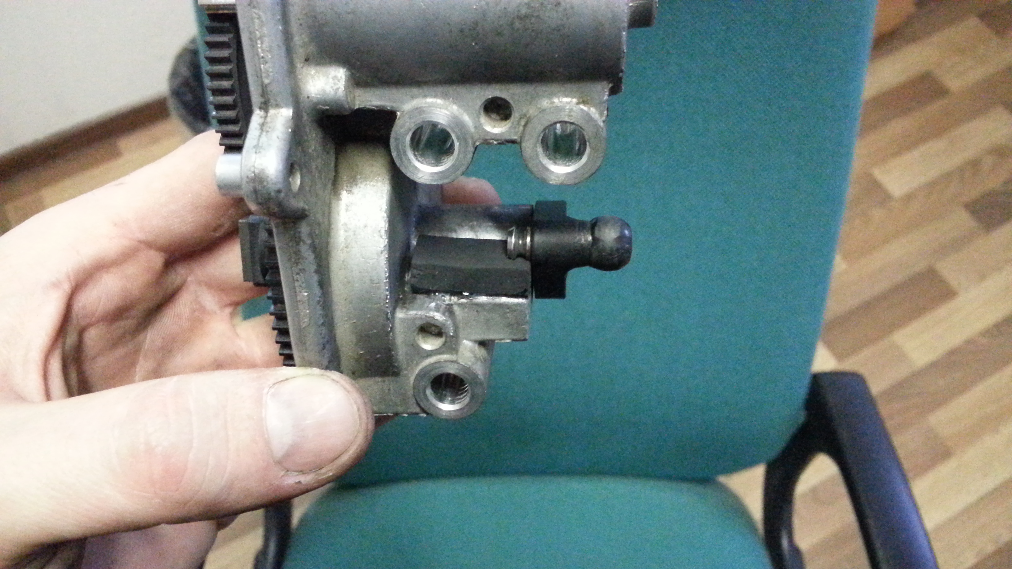

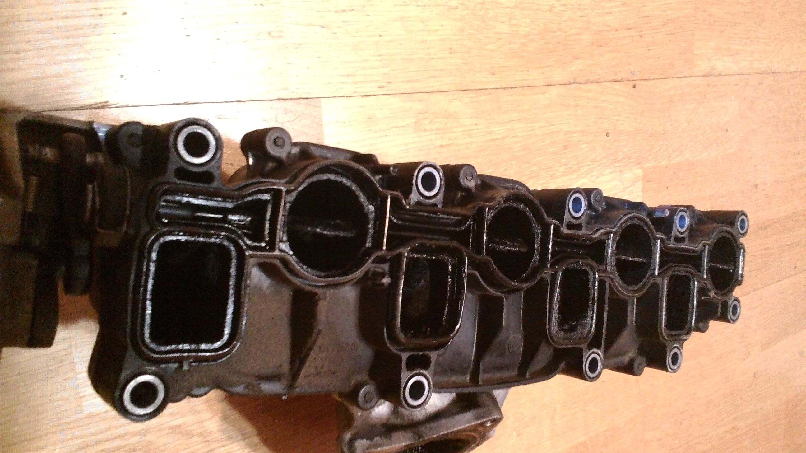

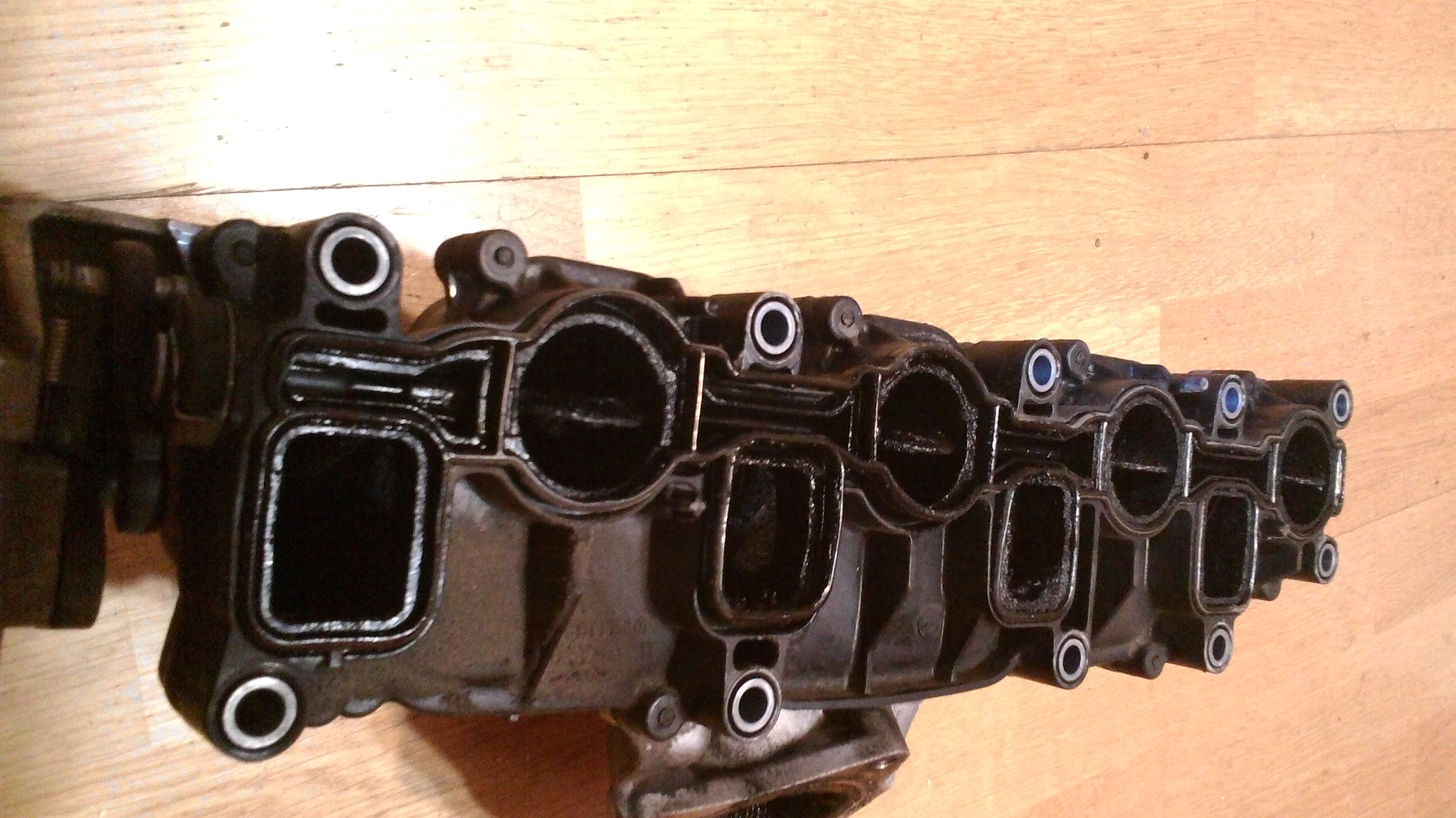

В итоге снял коллектор. Проблема оказалась в том , что обязательно нужно снять провода со свечей. Так же пришлось снять шланг охлаждайки с бачка, который идет над коллектором и отключить крайний правый шланг с обратки с форсунок, если я не ошибаюсь. Иначе разобрать мотню с топливной рампой и электрокосы не получилось. Снимать резиновые шланги с различного рода трубок физически не получалось.
Тяга у меня вроде не слетает, но для профилактики есть мысль просверлить отверстие на штыре, где она крепится и поставить туда штифт или винт, за который тяга уже не зайдет.
Заслонки у меня переоткрыты. Вопрос, их нужно выставить ровно под 90 градусов?
Вот фотки:
Сколько говила я вятряхнул из него простой отверткой
Положение заслонок отклонено
Состояние тяги
Passat B6 Variant, 2.0 TDI CBAA, 2008, МКПП

Сообщение k.o.petrov » 23 ноя 2014, 19:00
Помыл свой драгоценный коллектор. Использовал при этом обычное чистящее средство лля кухонных плит со щелочью Sanita. Конечно не как новый, все же лучше чем было.
Тягу модифицировал. На штыре крепления высверлил тонкое отверстие и поставил туда штифт.
По заслонкам сделал по отчету топикстартера. Правда вычислять итоговое прложение заслонок и точное место установки самореза процесс вероятностный. Из-за определенного люфта тяги. В итоге получилось чуть-чуть до 90 гр.
При установке отмыл место крепления от говидла, чтоб все четко было.
Жду поступления новой Дроссельной.
Последний раз редактировалось k.o.petrov 23 ноя 2014, 19:11, всего редактировалось 2 раз(а).

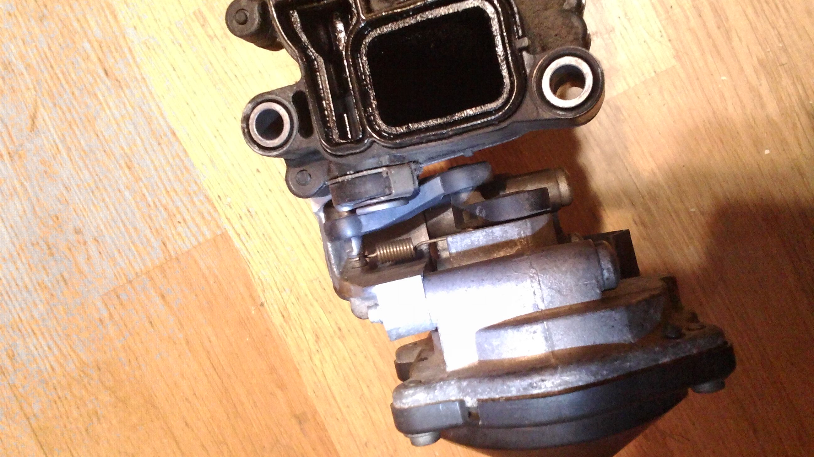

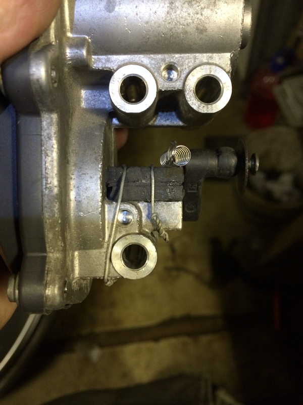

Сообщение saniokby » 09 янв 2015, 15:06

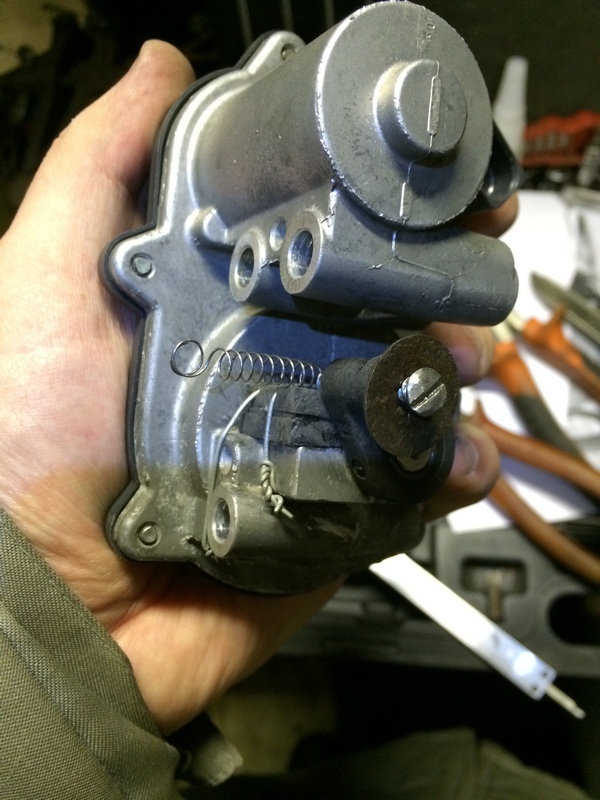

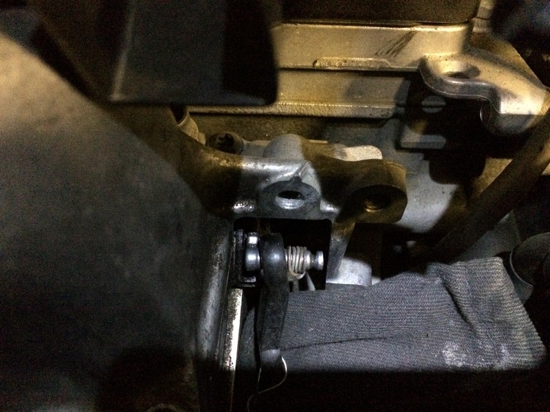

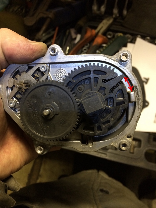

может кому помогут фотки моего колхоза.. по крайней мере ничего не сверлил и всё заработало, ошибка пропала...
резинки между собой на всякий случай склеил супер клеем и вместе гда ложатся на корпус тоже капнул клея, плюс обжал проволкой вязалкой..
вот на столько пришлось поднять тягу привода, чтобы она снова могла стартовать при запуске двигателя.. две резинки по 4мм и одна 1мм, всего примерно 9 мм получилось... пружинка тоже самодельная, сделал примерно как смог.. чтобы тяга не слетала с привода, вкручивается саморез и шайба
на оси заслонок, не снимая коллектор, обматал мягкой проволкой вязалкой, зажал пассатижами, теперь тяга на слетает со своего родного места...

Сообщение saniokby » 09 янв 2015, 15:28
вот на столько ушел внутренний упор, после того как подложил резинки... красная стрелка
