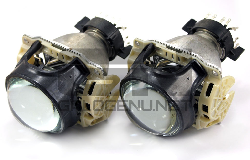

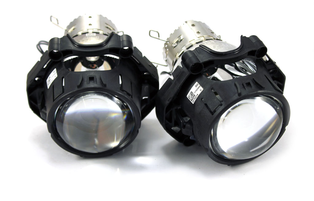

Сообщение Glotov » 02 апр 2015, 21:50
я вот смотрю на обе линзы (интемо и валео нью) и не вижу на интемо механизма с шестеренками как на валео нью.
Glotov
Сообщения: 1648
Откуда: Краснодар
Re: Почему не светят фары и как это исправить
Сообщение boss181 » 03 апр 2015, 10:57
Потому что там нету этой дурацкой системы с моторчиком и шестеренками, стоит тупо соленоид и открывает шторку.
И интему в замен валео нью не поставить. пробовали уже. надо переходную рампу лепить, и еще кучу всего переделывать, в общем геморроя дофигища и не факт что влезет.
