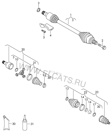

dtltasu писал(а):
Юрий63 писал(а):Кто планирует ставить HDE, сразу берите оригинальные хомуты и стопорные кольца. Они там вообще никакие. У меня из-за такого кольца выскочил привод.
Извините за нубский вопрос, а номерки хомутов и колец есть?
3 - 8N0407297
10 - N91092101
11 - N10599701
12 - N90442501
