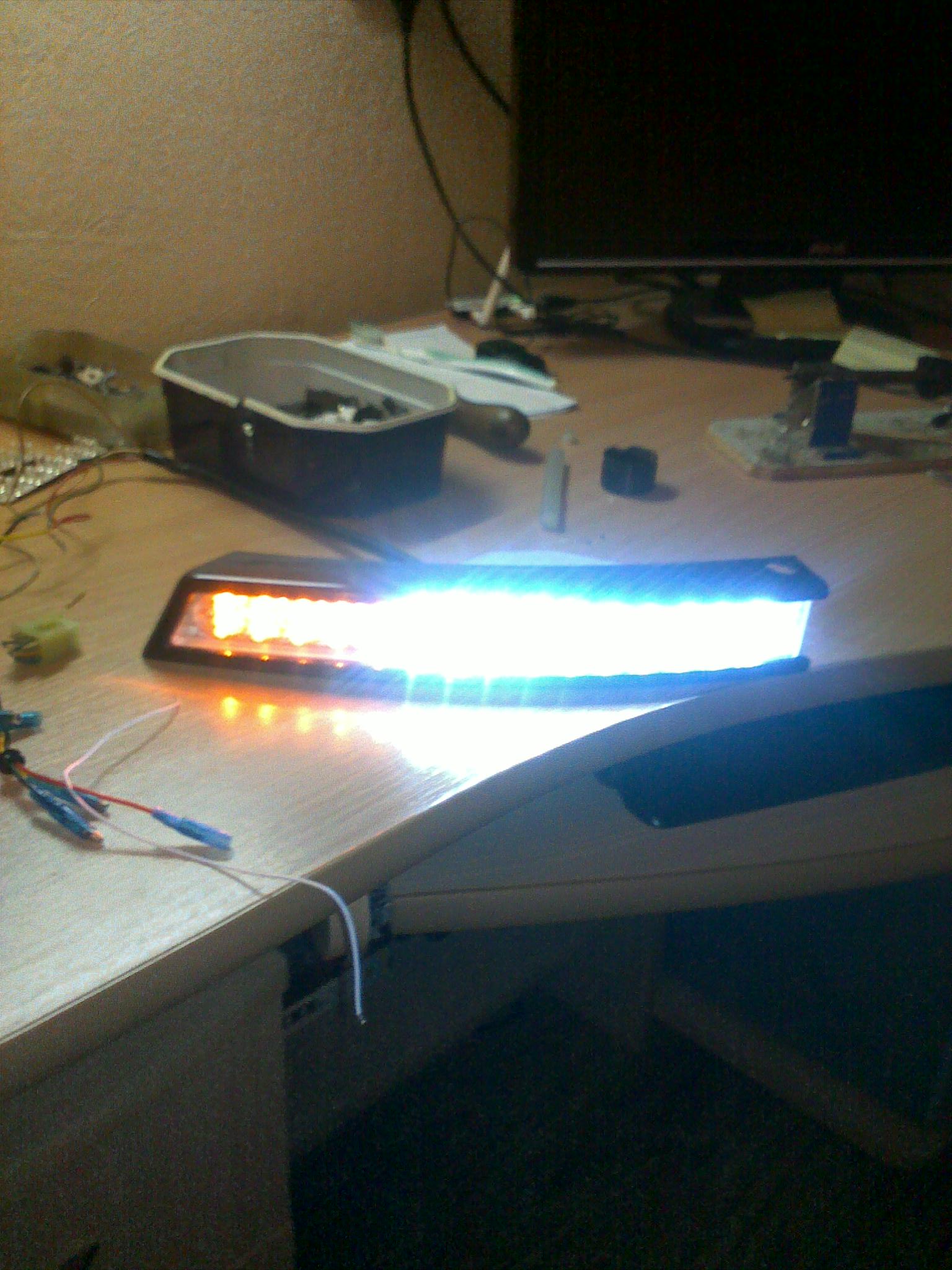

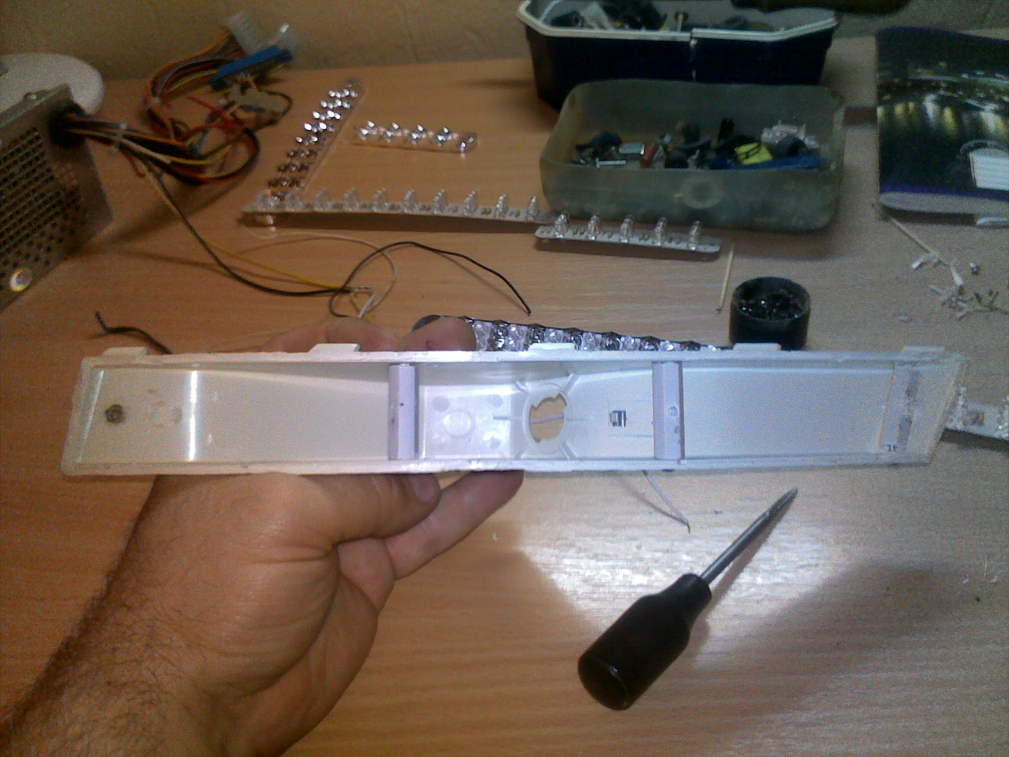

Ночь мучений из-за невнимательности(трижды невнимательности!), но всё таки они готовы!
Использовал:
провода самые обычные
светодиодная лента жёлтая
клей прозрачный
селиконовый герметик
канифоль, припой
Пилить в данном случае ну не как не получится. Включил духовку на 70 градусов,10 минут
но не тут то было… Там где я увёл провода стекло не ложится плотно и остаётся громадный зазор. Фигня думаю! Орудуем паяльником и переносим провода в другое место. Собираем — опять не как… Пью кофе, просыпаюсь. Переносим провода ещё раз! Ну теперь то точно получится закрыть. Ииии получается! ура! Начинаем склеивать. Склеил. Забыл внутреннею часть вставить =( Расклеиваем. Делаем всё как надо. Садим на клей и 6 часов ожидания. Проходимся по шву герметиком и снова оставляем сохнуть
Попробовал отомкнуть — не получилось.
70 градусов, 15 минут — не получилось
70 градусов, 20 минут — не получилось
90 градусов, 15 минут — не получилось
120 градусов, 10 минут — ура!
Поддел по периметру и освободил наконец стёклышко
Разбираем всё
Вклеил два кусочка ленты по 9 диодов в каждой на отражатель. Просверлил дырки и увёл провода назад. Красим. Ну вроде внутрення часть готова и можно собирать!

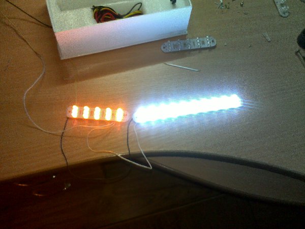

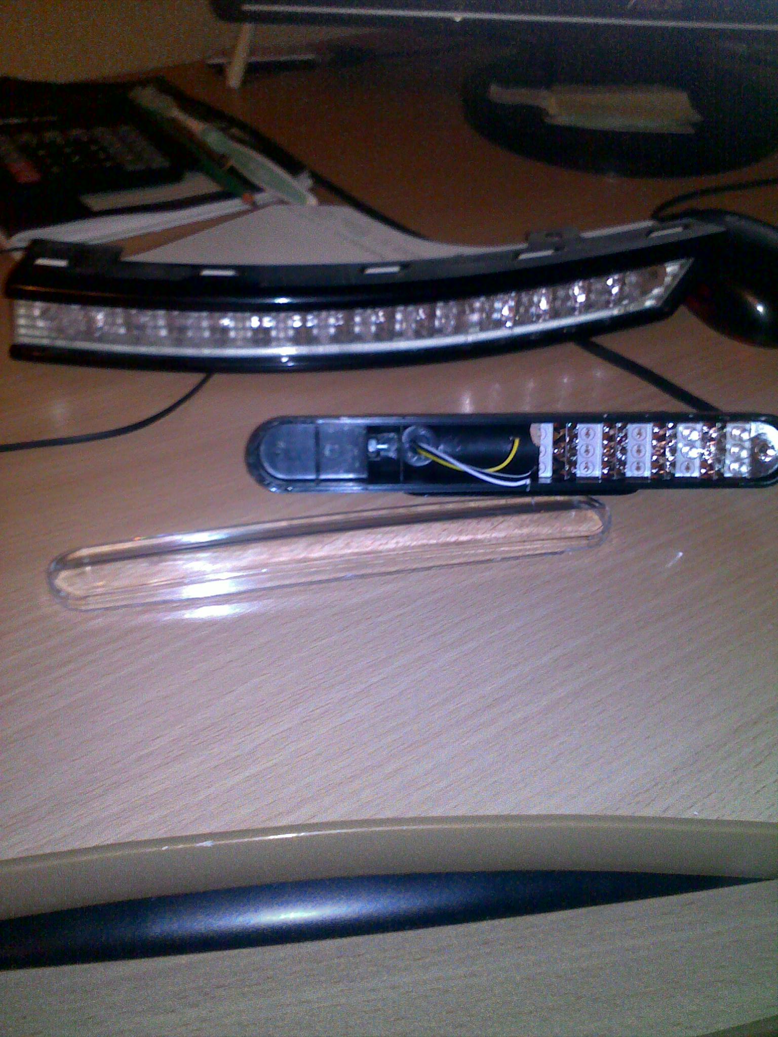

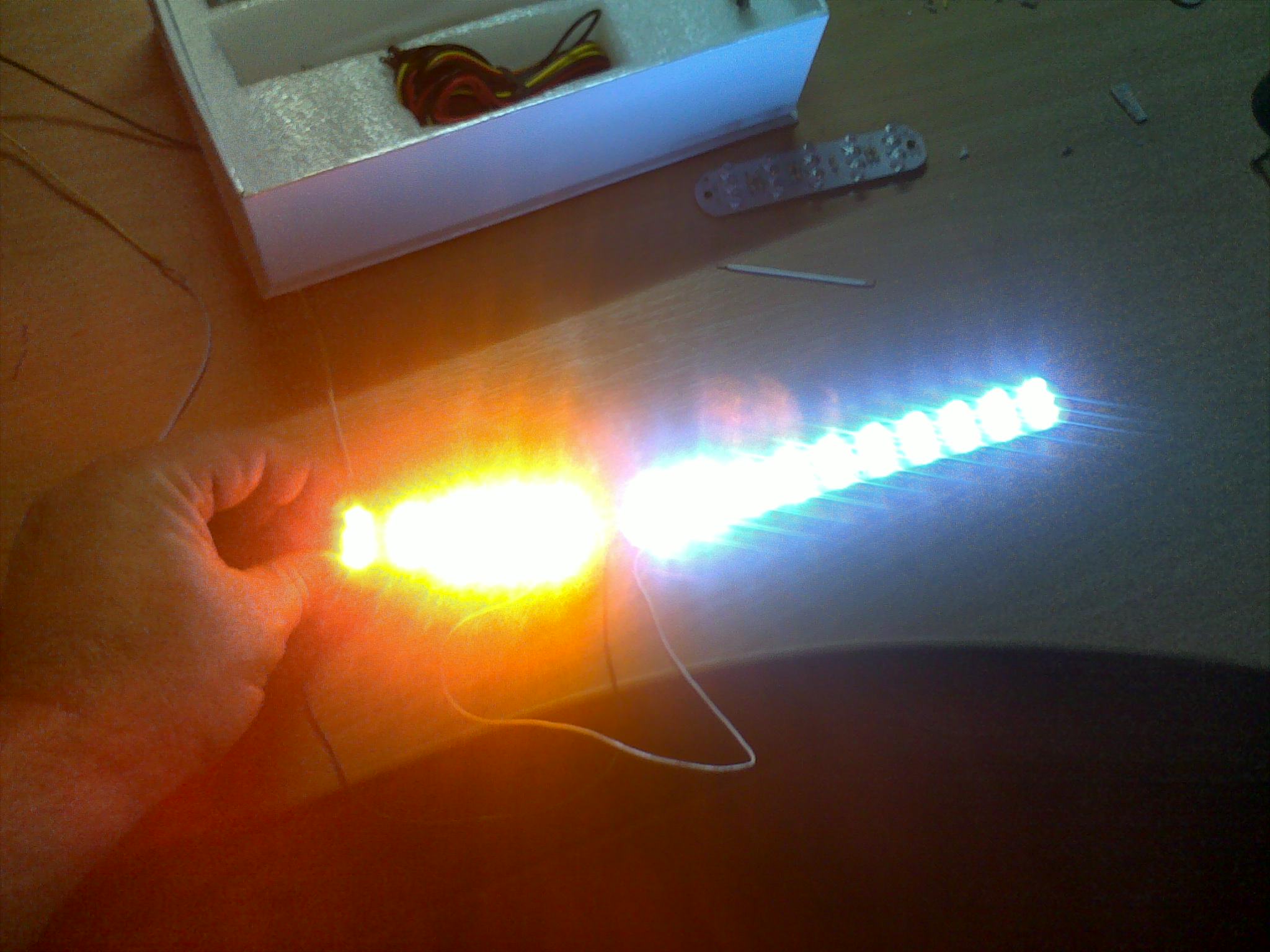

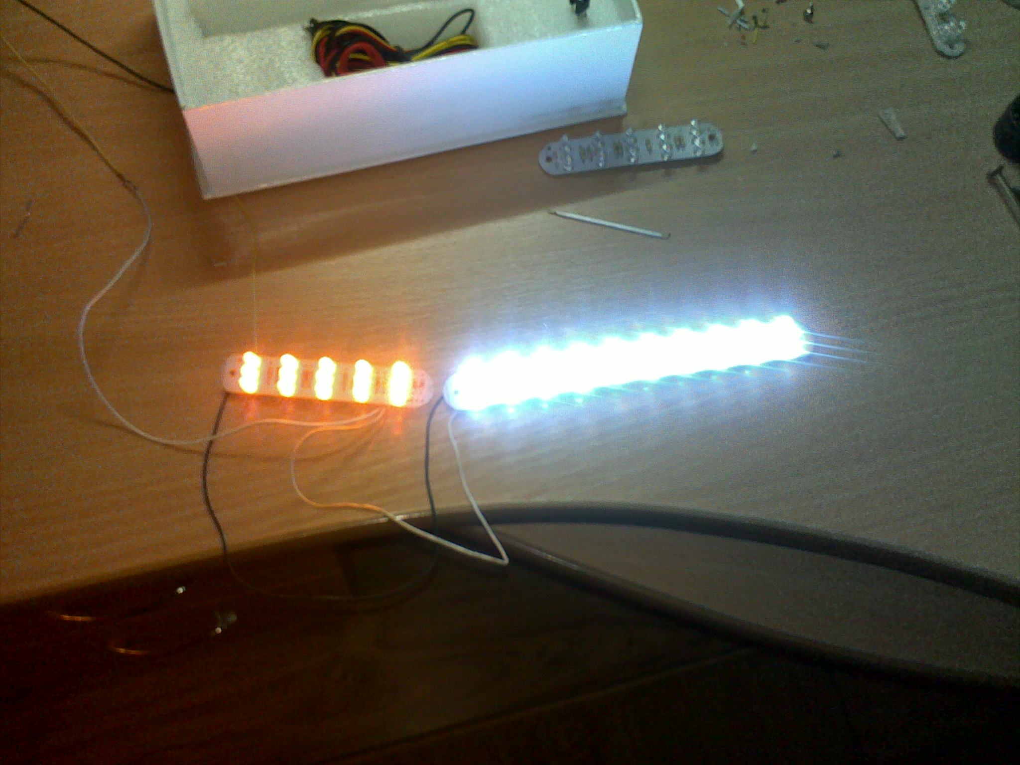

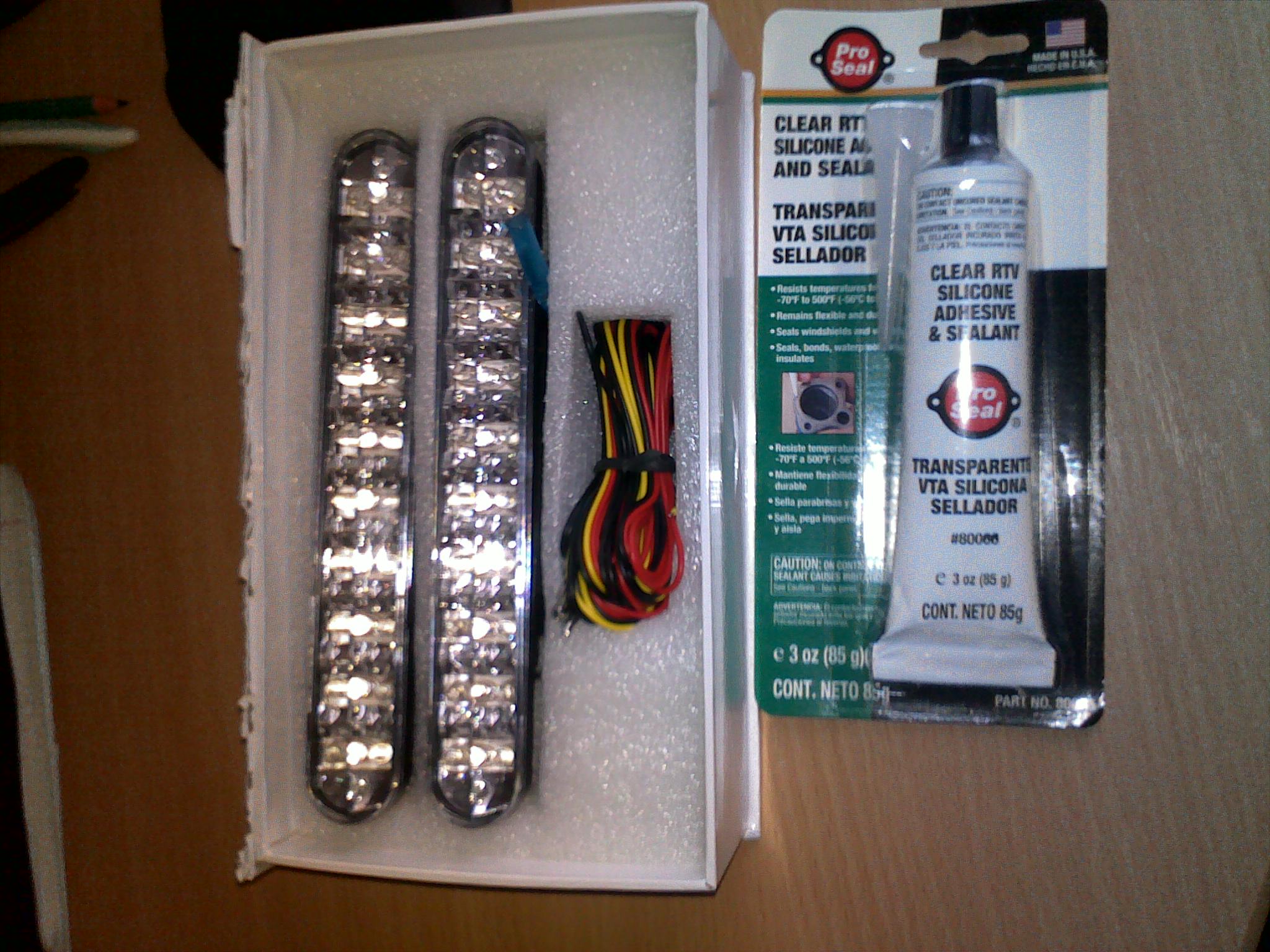

Вот решил себе тоже сделлать ДХО .Сперва хотел из светодиодных сборок как у Рамы но не понравилось что когда выключены кишки видны.Купил набор ДХО с отражателем и с возможностью подключить поворот .Снял с обеих планок жёлтые светодиоды ---они идут по центру.Впаял на их место белые со второй.Теперь одна планка полностью с белыми светодиодами---это ДХО.Вторую планку делю почти пополам (чтоб влезала в поворотник) и впаиваю в неё только жёлтые светодиоды---это поворот.Креплю обе планки на пластмассовых стойках саморезами.Процесс выложу при изготовлении второго фонаря .Как светится выложу позже когда сделаю второй фонарь так как детали были куплены только на один.Конечно не бюджетно но я люблю чтоб было красиво.

Сообщение lamantin » 28 ноя 2012, 06:46
boshoorman
Молоток,ждем более подробного отчета,что да как и отчего.

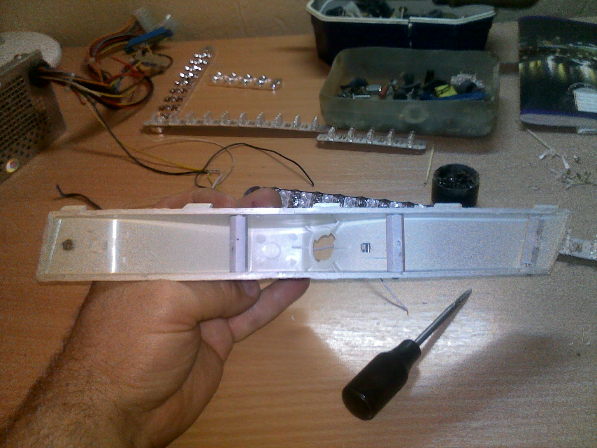

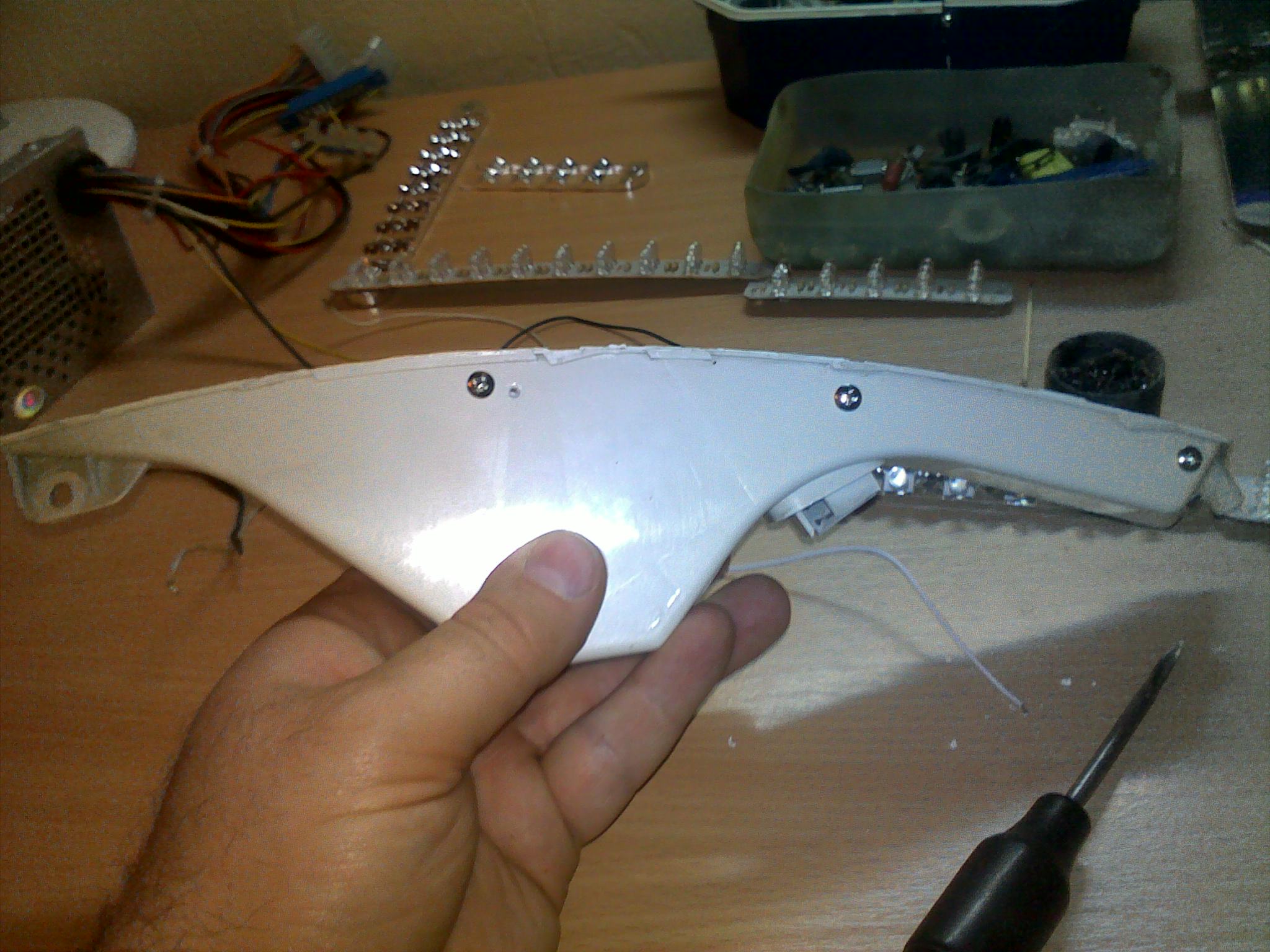

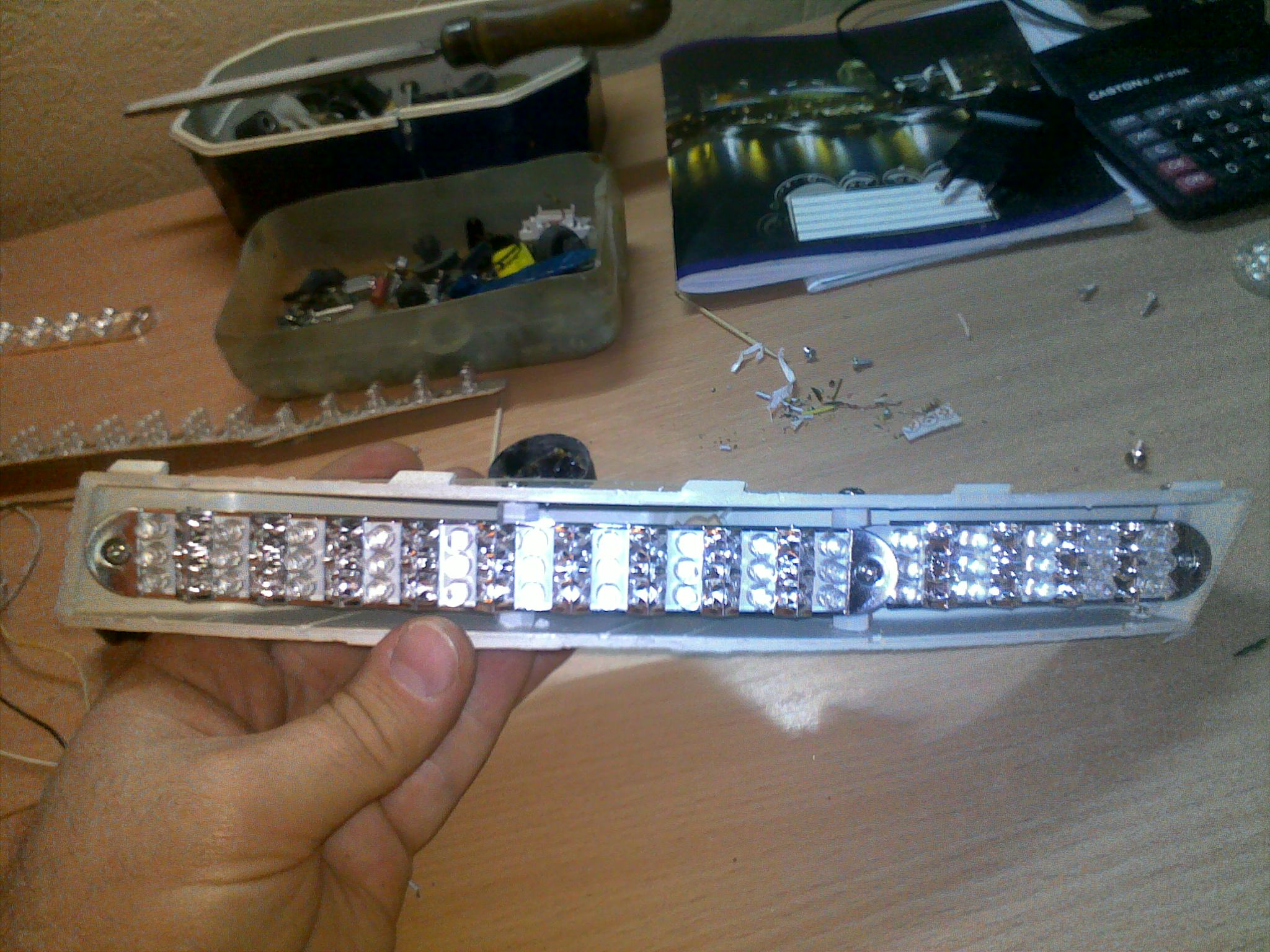

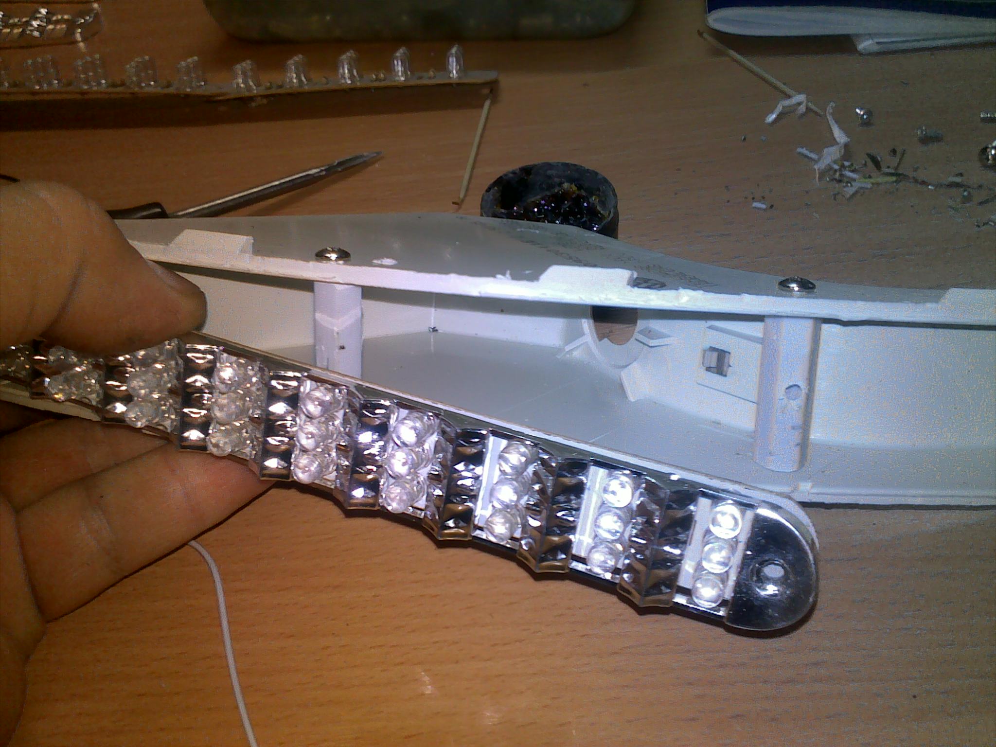

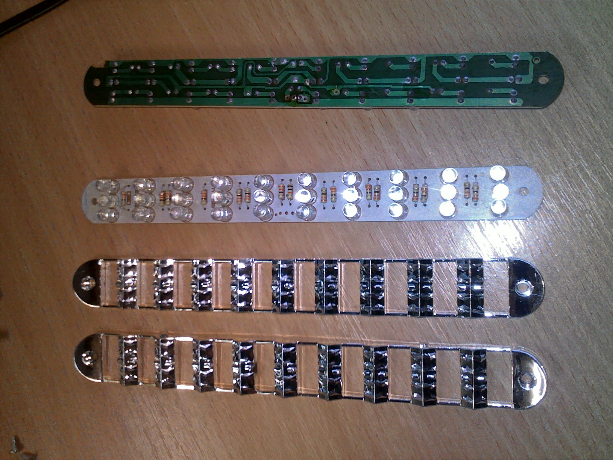

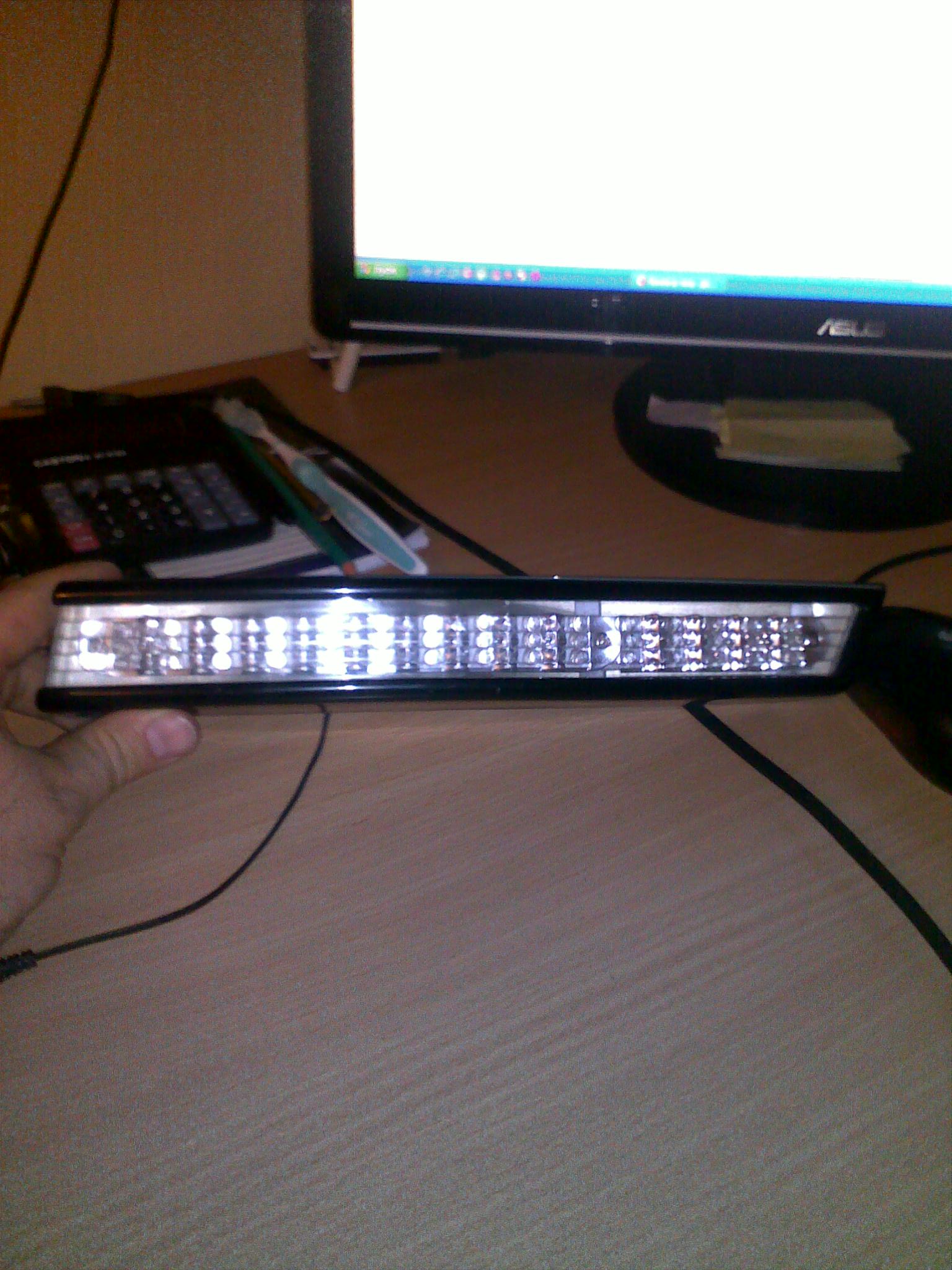

Вот ещё фото процесса.

Сообщение lamantin » 30 ноя 2012, 10:36
А,что за ДХО покупал? Я так понял в них самих уже были и желтые диодики для повортников? И покупать надо два установочных комплекта? :?

Сообщение boshoorman » 01 дек 2012, 02:11
Наверное Китайские какие то.Да там изначально по середине идёт ряд жёлтых светодиодов .На плате стоит транзистор составной выполняет функцию ключа.В моём случае он не нужен и я его выпаял.По схеме посмотрел и впаял перемычку чтоб горели сразу 3 ряда одновременно.Нужно два комплекта покупать мне обошлись оба 40 дол. плюс силикон 3 дол.

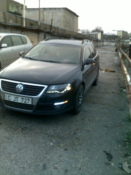

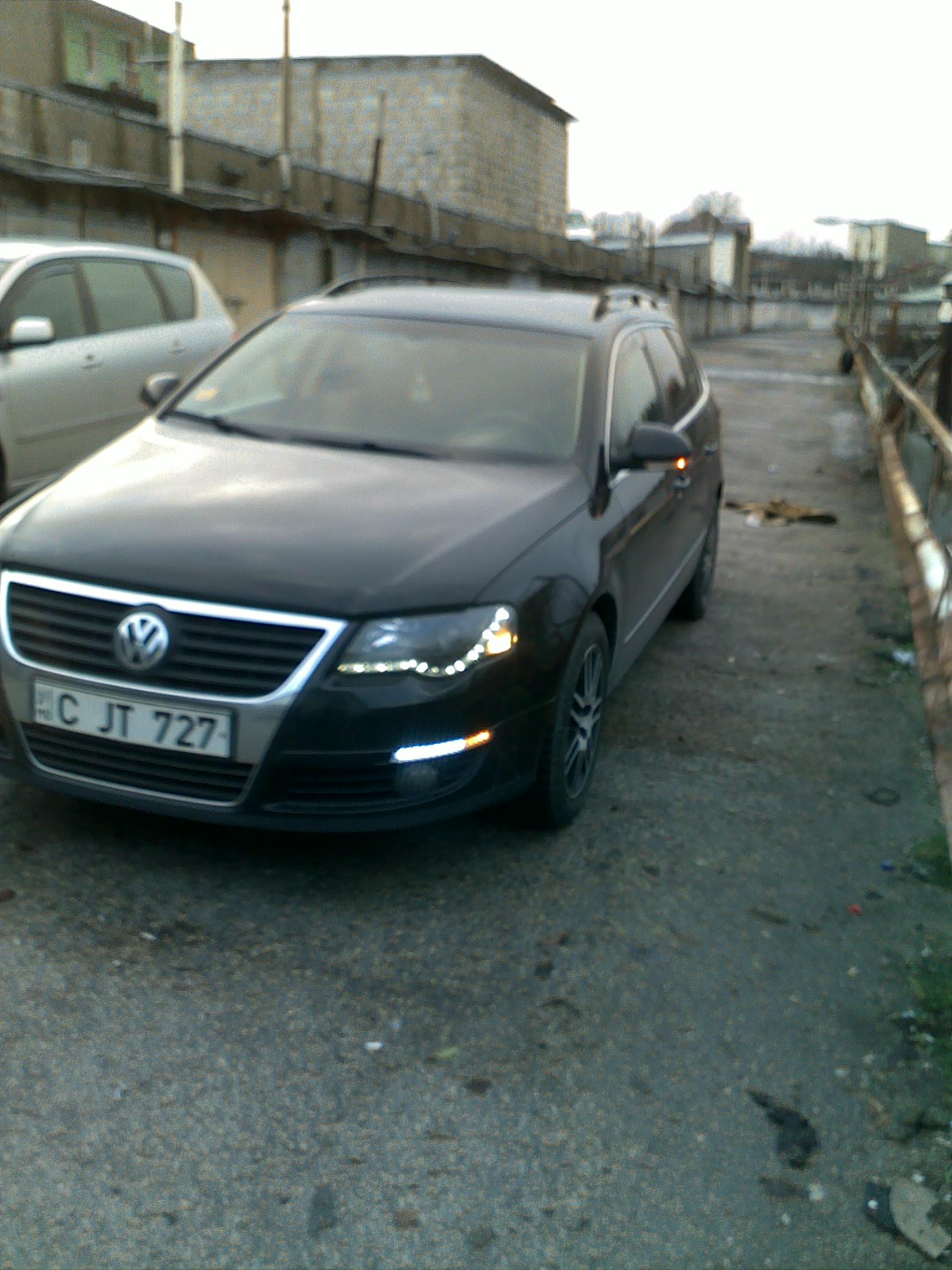

Сообщение boshoorman » 03 дек 2012, 19:33
Вот как смотрится на машине.Второй ставить не стал так как не попал в цвет с полоской на фаре.Буду искать светодиоды как в фаре.
