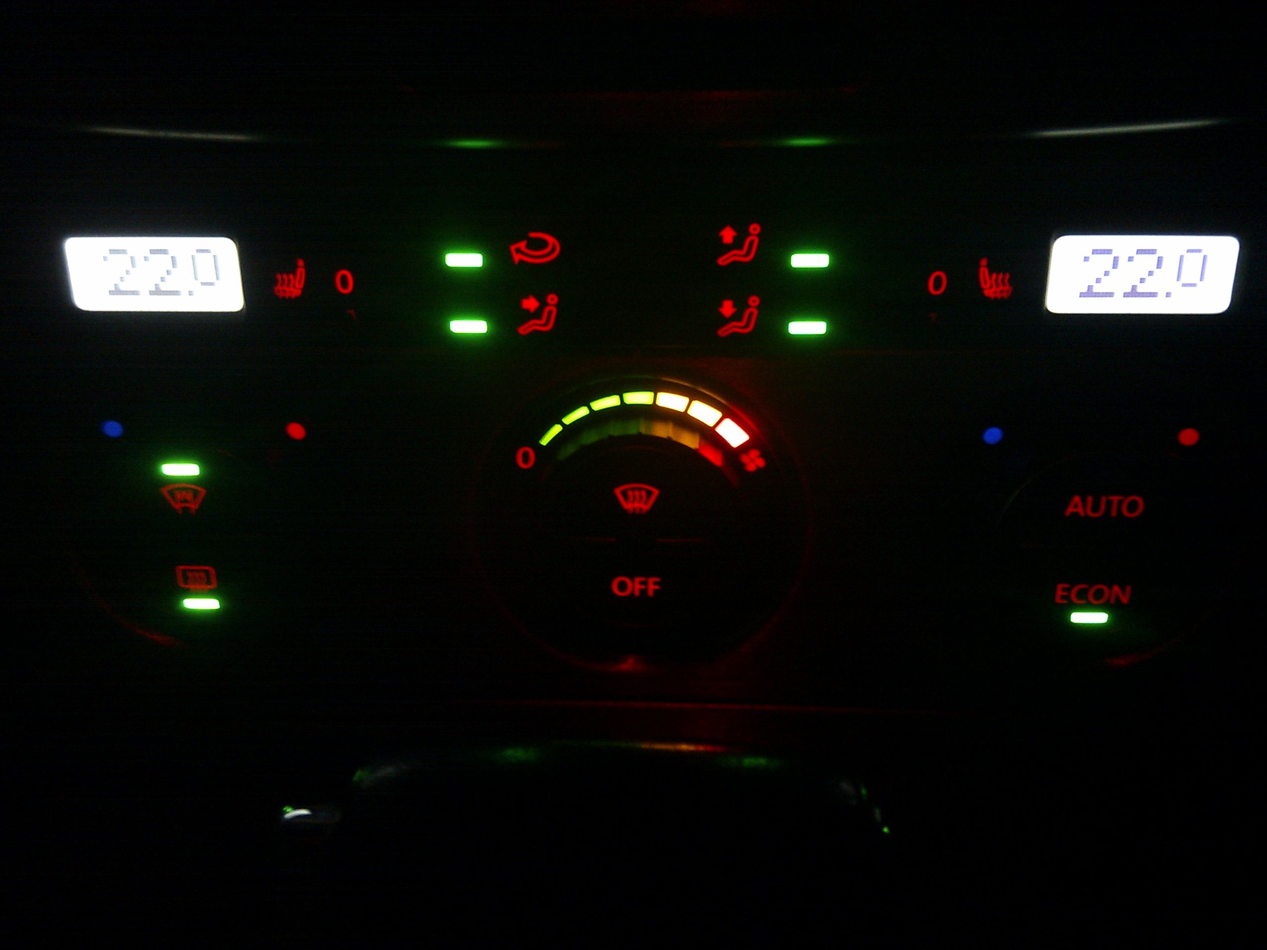

Сообщение Mandr » 13 мар 2014, 02:48
вот и я решил перепаять, вот что получилось
