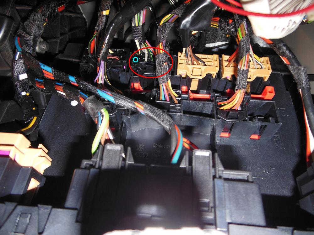

Приветствую всех. Установил подсветку.Делал всё как немец описал, т.е. штатно.http://www.passat3c.info/cms_neu/index.php?page=152 Пин с проводом воткнул в 7 й пин фишки блока бортовой сети. Но питания на нем нет. Где засада? Кодировку провел. Прошу подсказку, может где то есть пред на подсветку?

Приветствую! 9 блок- кодирование- длинное кодирование- 0 байт- 2 бит ..установить галочку. ;) Там же все подписано ;)

А привет Павел. Я сделал так, замеряю напряжени на штекере, а его НЕТ. Если в цепи произошло короткое, то где то должен вылететь пред, или....

VitPan писал(а):Пин с проводом воткнул в 7 й пин фишки блока бортовой сети.
в какой разъем всунул ..в этот?? обвел кружком сам разъем и пин 7 :D
Re: Подсветка ног
Сообщение VitPan » 27 ноя 2012, 22:37
да в этот самый

VitPan писал(а):А привет Павел. Я сделал так, замеряю напряжени на штекере, а его НЕТ. Если в цепи произошло короткое, то где то должен вылететь пред, или.
там нет преда именно на подсветку.все идет на подсветку от блока бортовой сети.. Какие плафоны поставил?? диодные?? Может комп их гасит..

Да диоды с обманками.Дело в том ,что с пина не выходит напруга.

Повесь для опыта обычную лампочку..и попробуй. И меряй напругу с нагрузкой!

проверил пробником, глухо. или я что то не правильно сделал, или... завтра напрямую проверю,прямо на пине.

Рассказываю: сделал таки я подсветку . Оказалось не было массы. Подцепился на массу подсветки бардачка.Делал всё по уму: взял клемму для соединения проводов, такая которая прорезает изоляцию проводов металической пластинкой и коротит провода между собой.Так вот один провод ента пластина не прорезала, а значит и массы там и не было. Сделал всё старым дедовским методом: на скрутках.Теперь в ногах тепло, светло.

Это способ в дальнейшем лишил бы вас массы.. не верю я этим зажимам.. хотя говорят эффективно..но нужно подбирать их под каждое сечение проводки. дедовстким способ рулит и на все века! :D ;)
