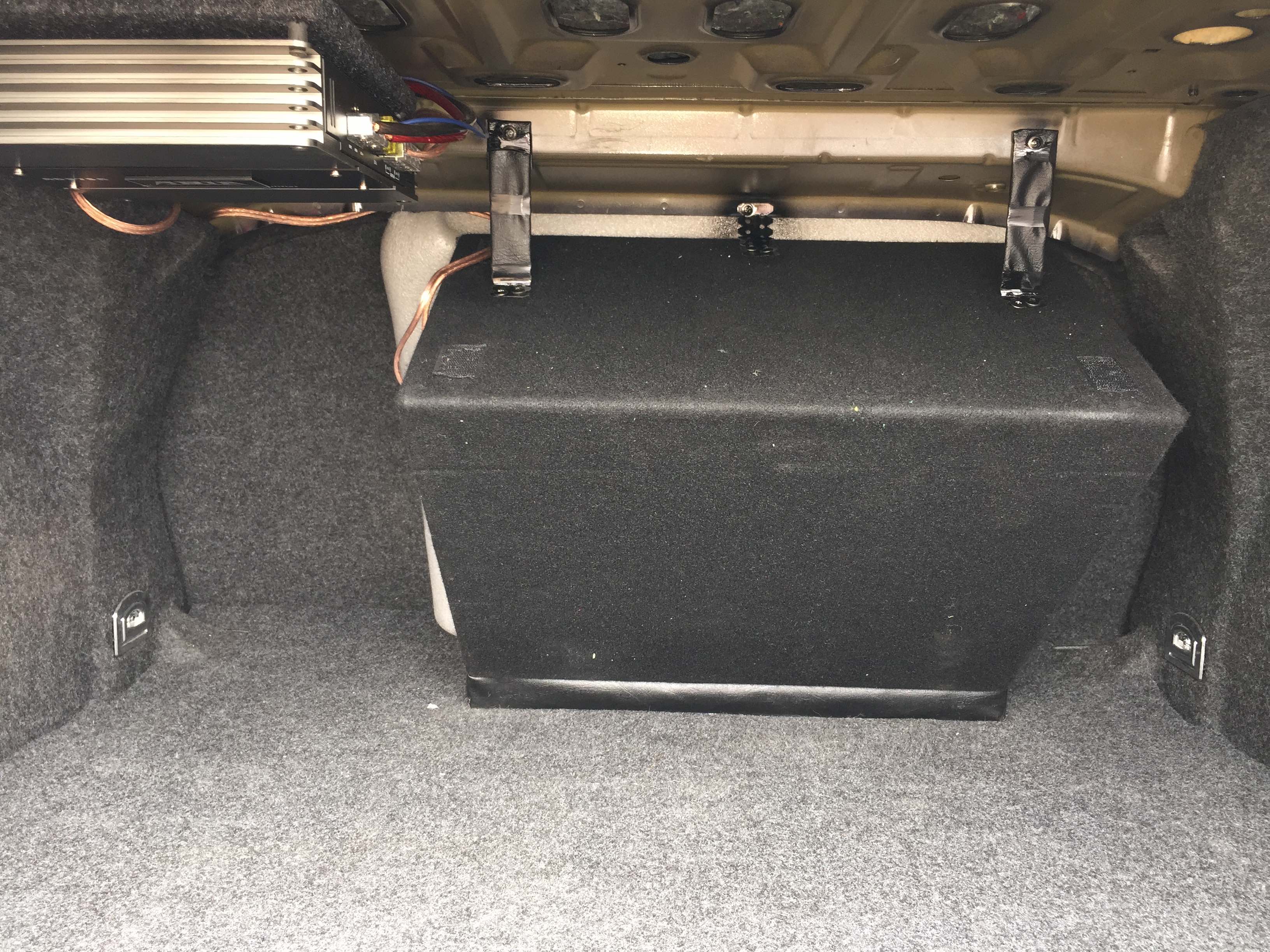

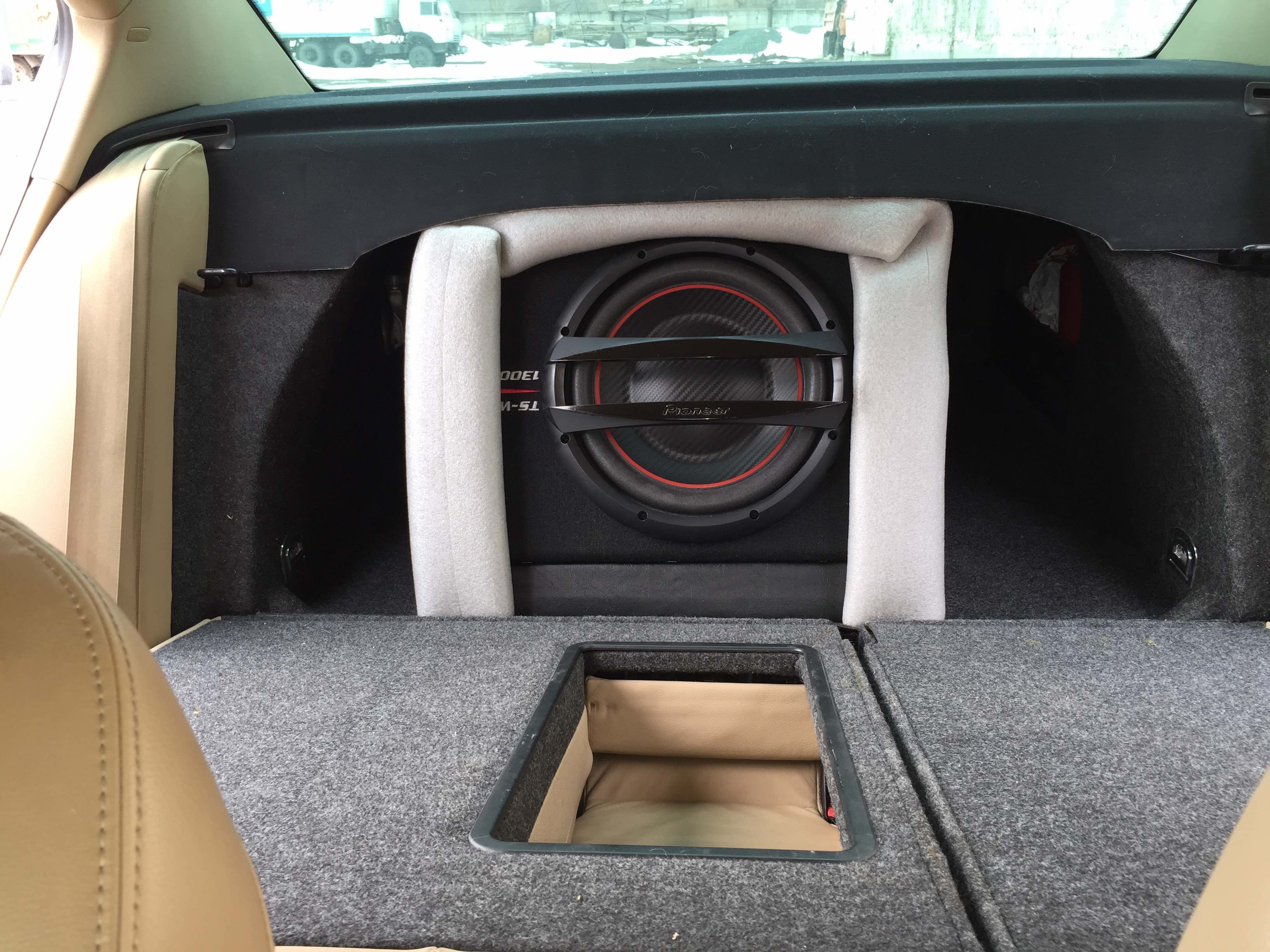

А я вот так сделал

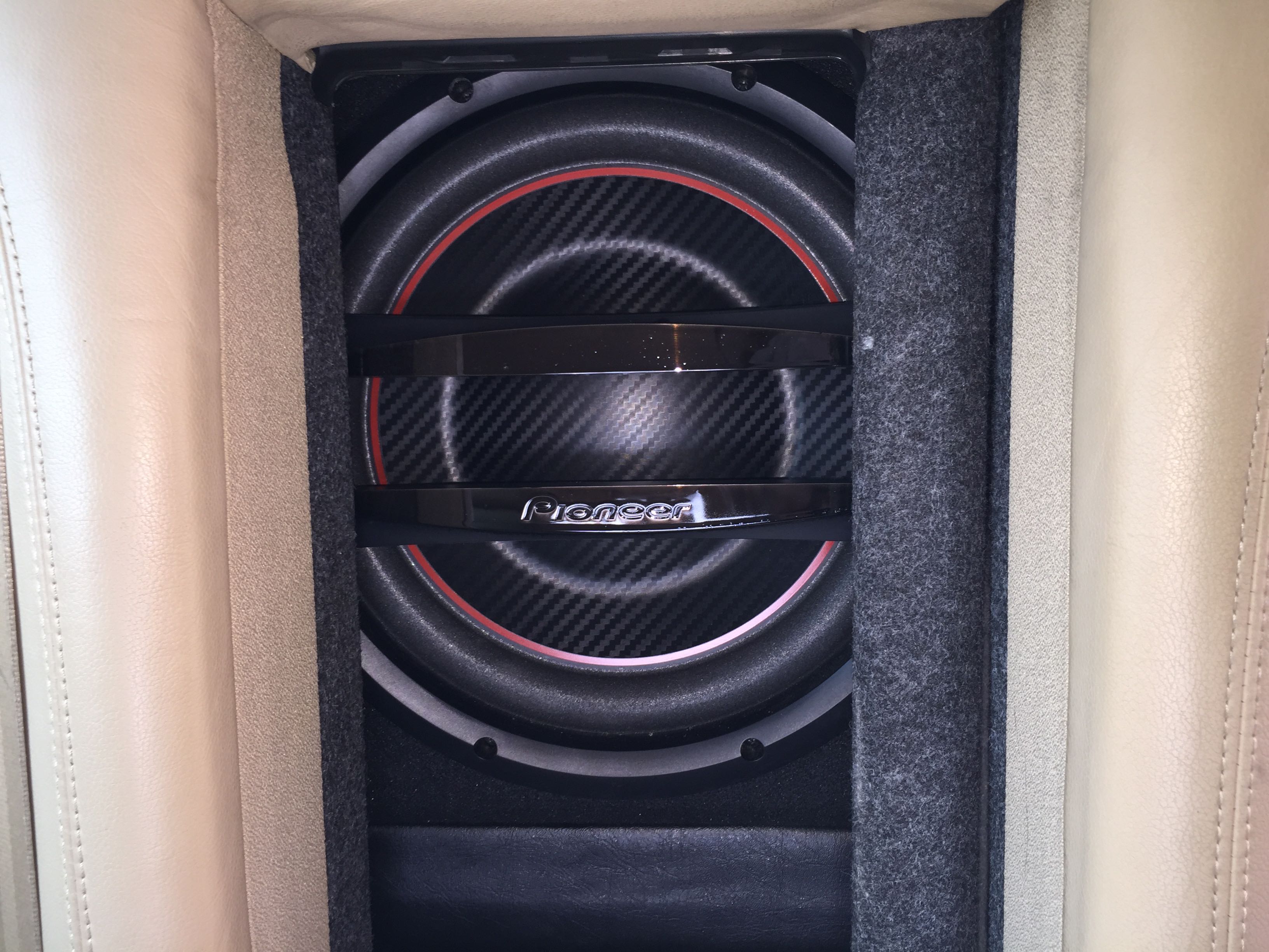

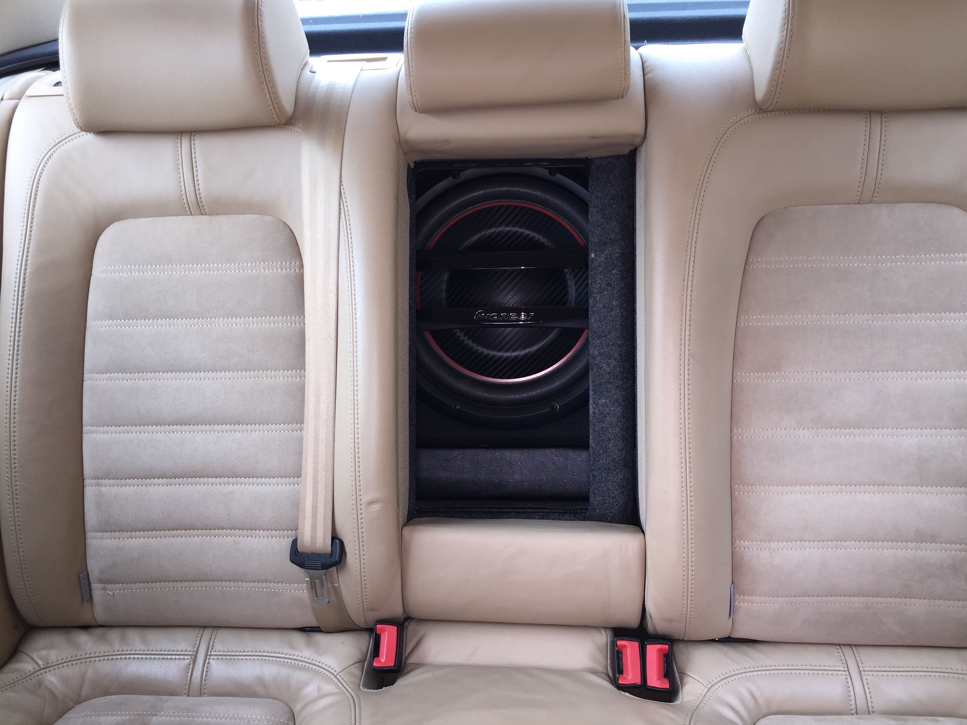

вид из салона
близко
в багажнике места занимает не много
уплотнитель для разъединения салона и багажника

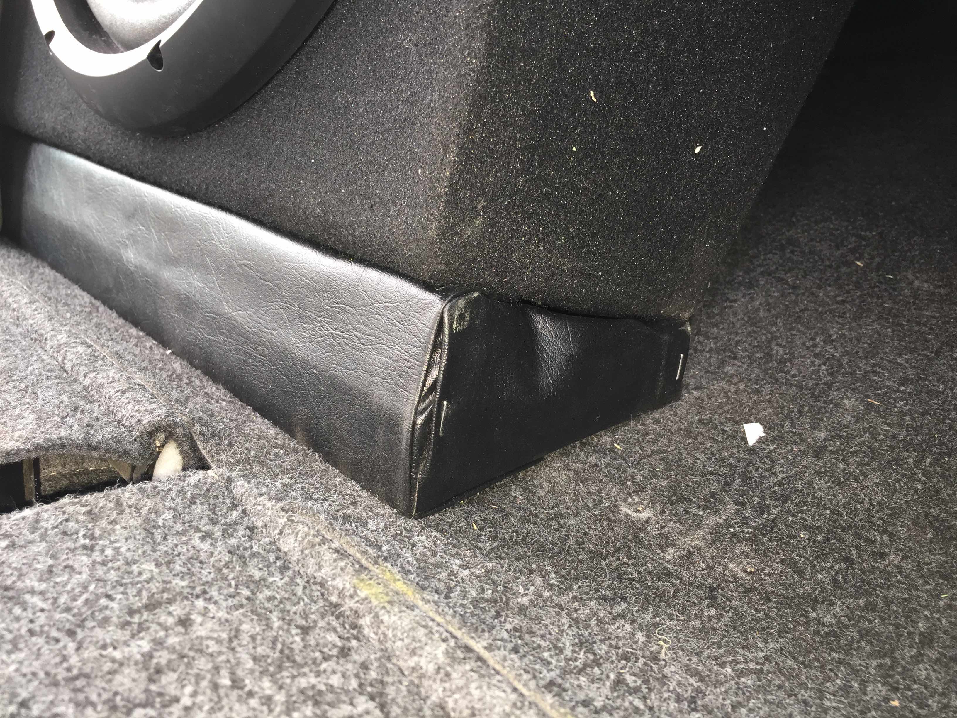

подставка из дерева, обтянутая кожзамом(оказался под рукой)

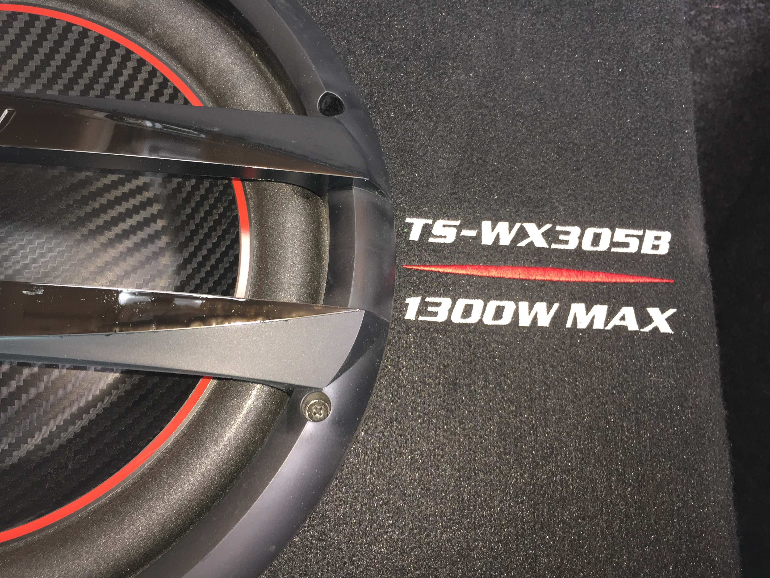

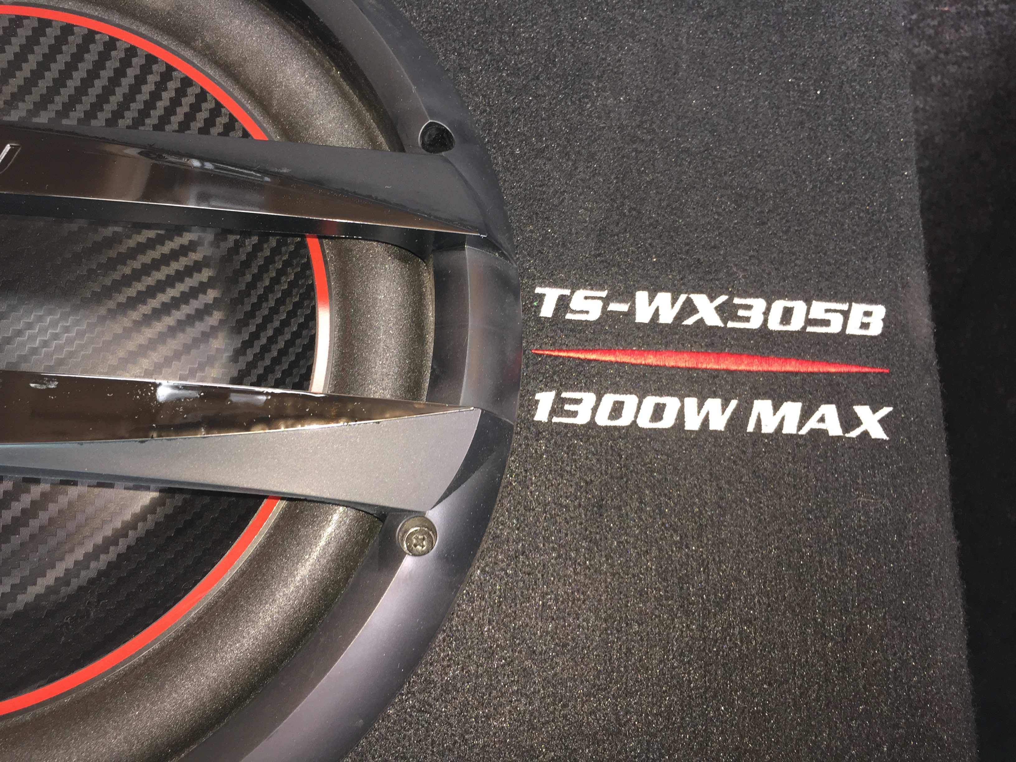

номерок саба

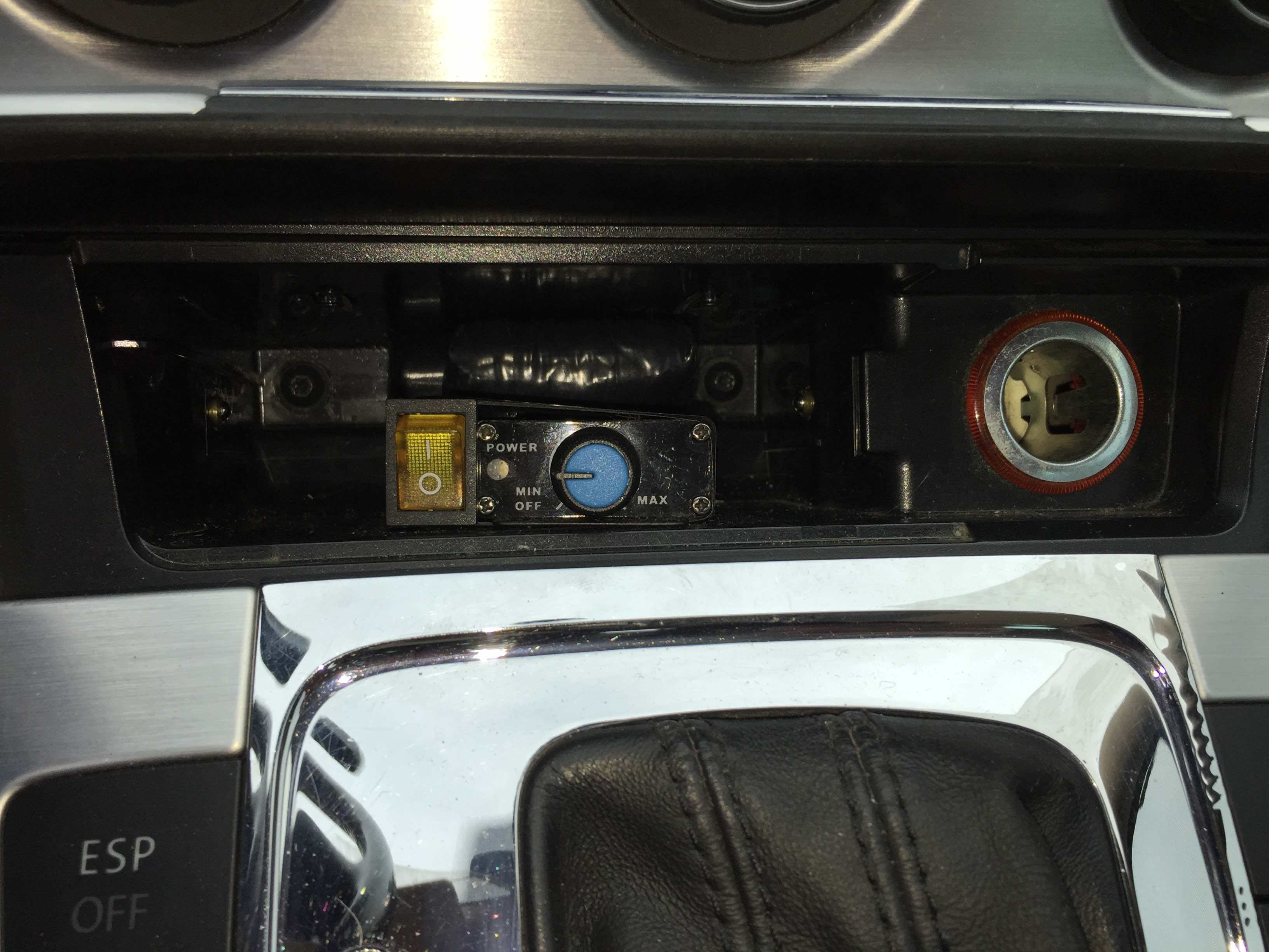

включатель и регулятор в пепельнице

идея не нова, уже так делали, но всё равно прикольно... его получается просто так уже не подвинуть в багажнике, если что-то положить надо?
