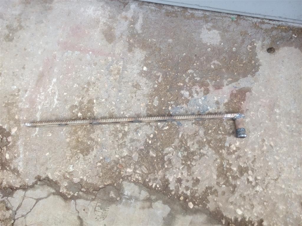

После 3 дней борьбы в условиях своего гаража открутить болт ступицы не получилось..... :cry:
Два "сервиса" - тоже не помогли.....
Помог друг на металлобазе. :geek:
Сделали мега ключ для победы над болтом.
Пришлось несколько раз обваривать и укреплять головку.......
passat b6, универсал, 2008, СВАВ 2.0 TDI, KMX.

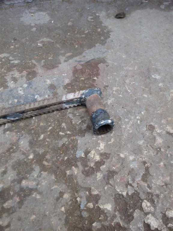

спасибо автору за тему. Очень помогла!!
длина 1 метр

malexsev писал(а):Сделали мега ключ для победы над болтом.
Метр это не мега ;) :)
Мега в том, что он прочный и не играет когда прыгаешь. ))
Рычаг можно трубой теперь увеличить ;)

Сообщение Юра Криков » 05 апр 2015, 00:40
malexsev писал(а):Мега в том, что он прочный и не играет когда прыгаешь.
Аккуратней с прыжками,тем более Вы головку "отпустили" сваркой.Лучше уж -
