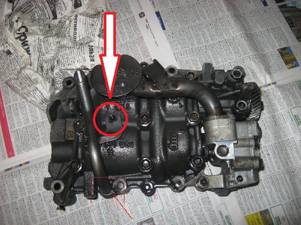

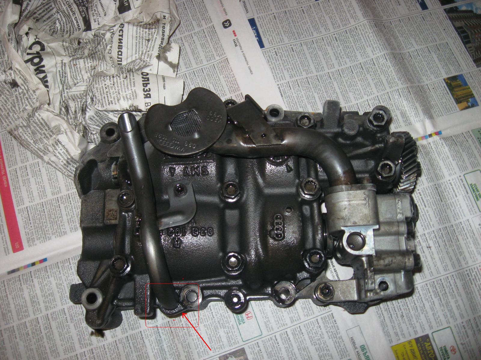

Судя по металлу и имеющемуся у меня архиву фото по ремонту дас-поломас-тарантас, пришёл к выводу что осколок, от направляющей для трубы слива масла.
Вопрос: какого хуя он отвалился? :shock:
Re: СНЯТИЕ ИЛИ ЗАМЕНА МАСЛЯНОГО НАСОСА BMP 2006(ФОТООТЧЁТ)
Сообщение Юра Криков » 14 дек 2013, 06:32
А если он отвалился трубка как держится?
Чисто вот на этом креплении? :
Сообщение Яуген » 14 дек 2013, 06:40
Походу так и есть.
Сообщение Юра Криков » 14 дек 2013, 06:44
Короче надо скидывать поддон...
Сообщение redwoolff » 16 дек 2013, 11:36
Вот размеры этого осколка, перед сборкой я реально хорошо все осмотрел, там в принципе с низу много и не видно, разберать нечего не стал, по причине, что точно не знаю как эти балансировочные валы разберать.
Сообщение Юра Криков » 16 дек 2013, 21:21
redwoolff
Точно как рисовал Яуген . Может до Вас там лазили.
Сообщение Яуген » 01 мар 2014, 12:32
jenek777 писал(а):Поменял я у себя этот шестигранник. Он у меня практически провернулся - повезло :dance: Спасибо большое автору тему за основание такой важной темы! Кстати пробег у меня 210 000 по спидометру(возможно был скручен на 70 000)
На здоровье вам и вашему кошельку.
Сообщение Яуген » 01 мар 2014, 12:38
меговольт писал(а):прочитал всю тему но так и не нашел как же правильно устанавливать и регулировать балансировочные валы, когда привод при помощи шестеренок. Кто что знает может кто ссылкой поделиться?
В начале темы Русским языком написано: Не снимать модуль!!!
Дальше, если глянуть Фото 2, там отчётливо видно заводскую метку!!! Также на второй шестерни есть регулировочная шайба с выступами!
Итого, покупаем книгу по ремонту и делаем всё красиво, без ссылей и прочего, не умеете не хер лезть.
