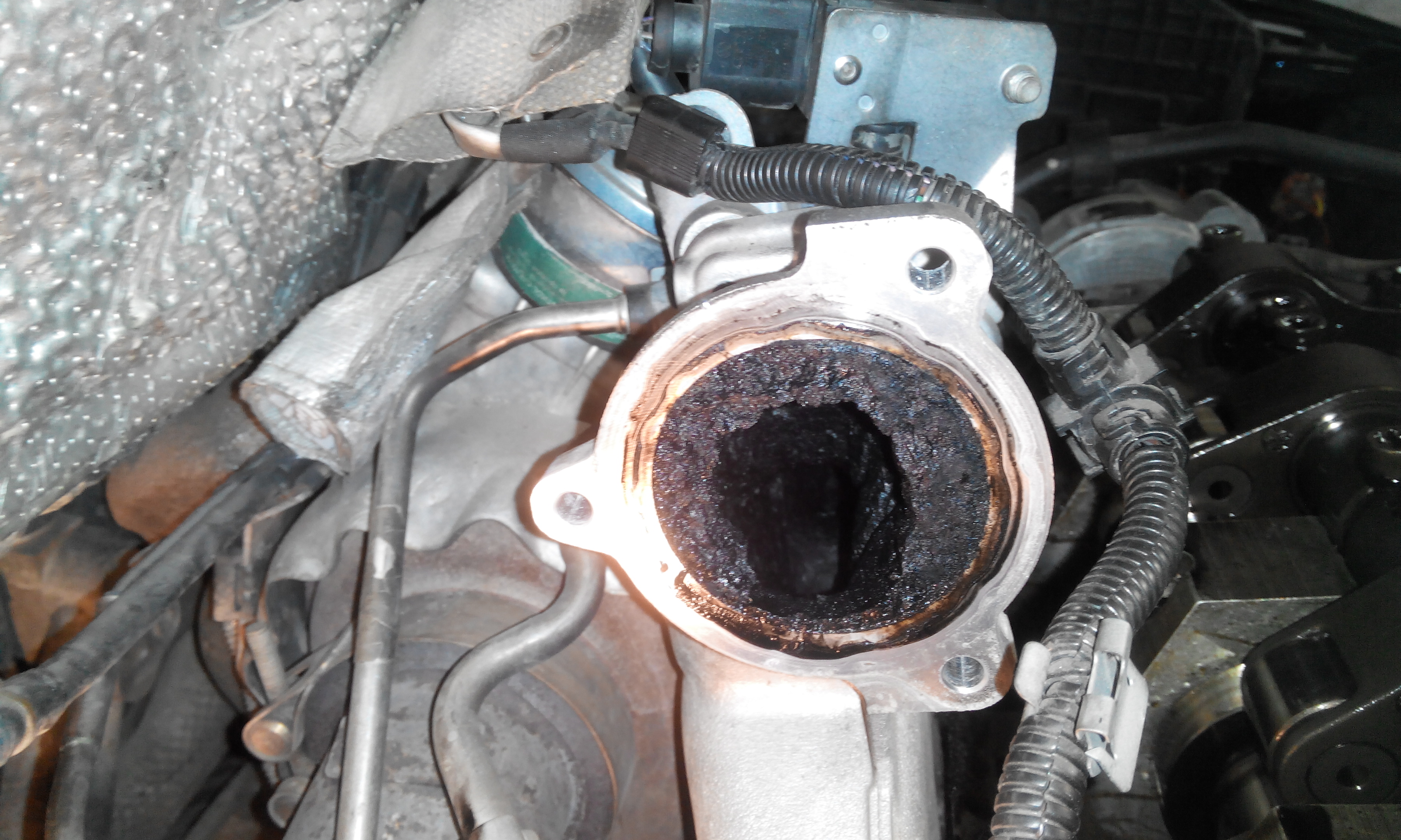

Камрады!! После чистки впуска, находу от 1800об. появился резкий свист турбы, на ХХ нет. Блин, до чистки такого небыло. Где смотреть??
svized
Сообщения: 355
Откуда: Киев
Re: Чистка дросселя ВМР 2 0 TDI Фотоотчёт.
Сообщение Яуген » 12 июл 2015, 23:04
Них... Я себе засрано было. :shock: Смотри патрубки интеркуллера. Пусть кто нибудь газует, а сам слушай. Бывает в изгибе трещины или где в радиатор вставляешь, не дощелкивается.
Сообщение Daniliv » 12 июл 2015, 23:09
Я думал у меня засран был :lol: а тут вообще пи..... :shock:
Сообщение svized » 13 июл 2015, 13:17
Яуген писал(а):Них... Я себе засрано было. :shock: Смотри патрубки интеркуллера. Пусть кто нибудь газует, а сам слушай. Бывает в изгибе трещины или где в радиатор вставляешь, не дощелкивается.
Вроде смотрел, ничего не видно. Кстати на ХХ кратковременно взвизгивает тоже. Смотрел актуатор геометрии, целый, работает (проверял на вакуум). Поидее патрубок должен шипение давать, а не визг. И на тяге никак не сказывается .. :?

Яуген писал(а):
himiks писал(а):пардон, а где эта хрень в двигателе находица? можно фоточку :)
Пожалуйста.
Твою ж мать, как подлезть?

svized писал(а):Камрады!! После чистки впуска, находу от 1800об. появился резкий свист турбы, на ХХ нет. Блин, до чистки такого небыло. Где смотреть??
такая же х...ня, думаю тянет где-то перед дросселем...там же есть рез.уплотнительное кольцо

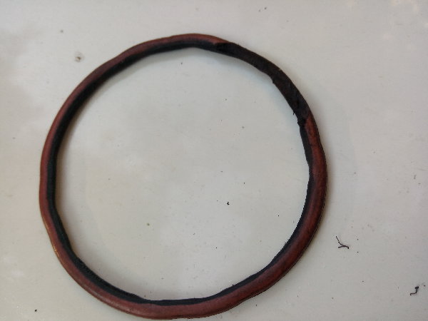

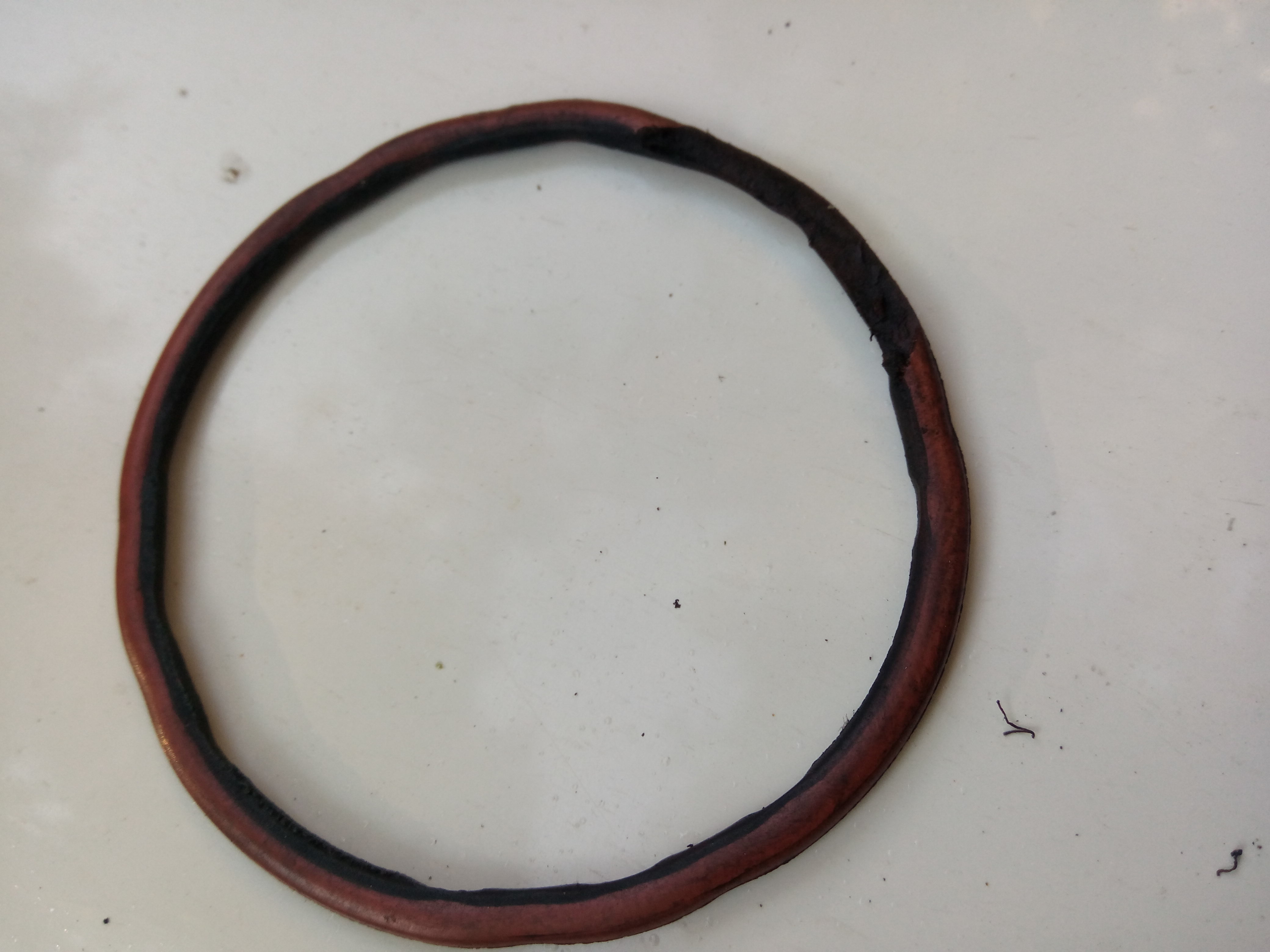

Сообщение Эдвард » 29 июл 2015, 17:47
Сча сходил поменял упл.кольцо перед дросселем ничего не изменилось,снял дроссель и обнаружил что упл.кольцо в нём у меня оно красного цвета прижато и деформировано,даж вроде как пригорело.поставил дроссель без него свист практически пропал только чуть шипит, получается в моём случае причина внем. Завтра куплю новое отпишусь по результату.

Юра Криков писал(а):Эд,походу тебе надо делать полную ревизию всасывающего тракта.Прикупи по каталогу все манжеты,+ стопора(от турбы до интеркуллера,и от интеркуллера до дросселя) и поменяй (дело копеечное).
Юр спс,согласен,все что после турбы мыс Андреем вроде как норм поставили.все что до тож все резинки поменял,свистит где то всамом дросселе или где то рядом после него.

Эдвард писал(а):где то рядом после него.
ЕГР что ли
Сообщение Эдвард » 30 июл 2015, 07:49

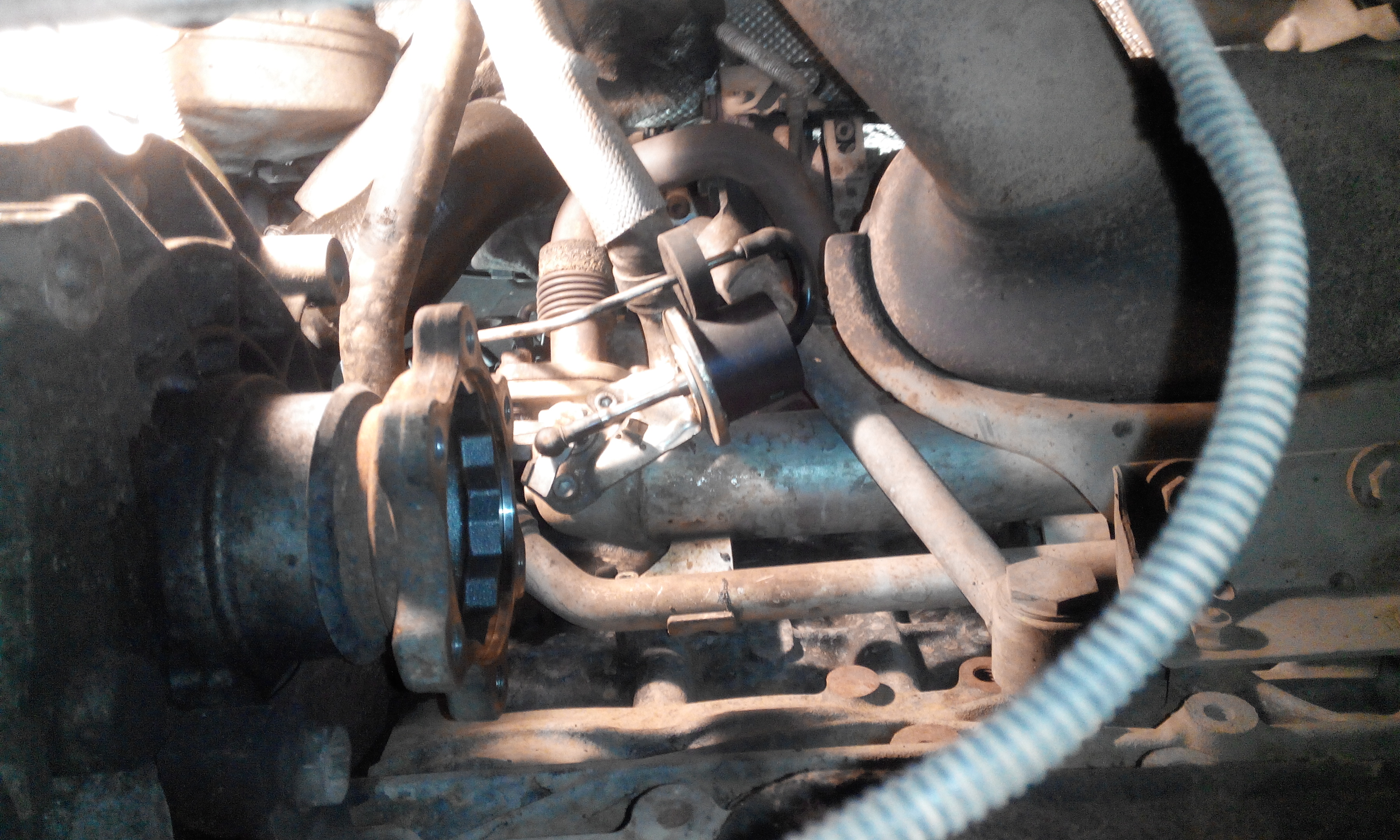

ЕГР что ли
вроде да,у ЕГРвниз идёт отвод,обнаружил что там нет 1болта.
Сообщение Daniliv » 30 июл 2015, 09:54
Это то о чем ты мне говорил и показывал
Свист в районе турбины, отвод к радиатору ОГ
Сообщение Эдвард » 30 июл 2015, 12:24
Daniliv писал(а):Это то о чем ты мне говорил и показывал
Да где-то тут свистит.болт нашёл,уплотнительное кольцо дросселя N90521604 нашёл,завтра поставлю

Сообщение Эдвард » 30 июл 2015, 21:31
не терпится, сходил поставил упл.кольцо,болт вкрутил....и ни ку....я не изменилось-свистит падла :(
