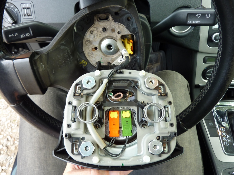

Подскажите, двухступентчатые подушки бывают во всех рулях старого образца или только в четырехспицевых? Интересует, что необходимо сделать при замене старого трехспицевого НЕмультируля на новый НЕмультируль от СС.

Чиф95 писал(а):Подскажите, двухступентчатые подушки бывают во всех рулях старого образца или только в четырехспицевых?
Бывают и у трехспицевых!!Недавно у одного камрада так и случилось!Только отстегнув подушку можно лично удостовериться! :geek:
Чиф95 писал(а):на новый НЕмультируль от СС.
Подушка у него другая. .как у б7 !!! НУ и соответственно если была два пиропатрона у трехспицевого .. то ставить обманку!!
Я правильно понимаю, что у меня именно двухступенчатая?
И еще вопрос, при замене трехспицевого НЕмультируля старого образца на НЕмультируль от СС, кроме установки обманки больше ничего менять не надо? Просто прочитал, что под рулем есть контактное кольцо, которое тоже не подходит к новому рулю и его надо менять, если я правильно понял.

Re: Снятие, установка руля. Фотоотчет.
Сообщение demainst » 06 окт 2012, 13:43
Желтый разъем от подушки может не подойти к улитке, там разные ключи у разъемов.
Варианты решения проблемы:
1. Заменить улитку.
2. Заменить (перепиновать) корпус желтого разъема, взяв корпус разъема от старой подушки.
3. Подрезать ключи на разъеме и (или) на улитке.
4. Просто силой вогнать разъем в гнездо. :lol:
Сообщение Чиф95 » 06 окт 2012, 17:54
demainst писал(а):Желтый разъем от подушки может не подойти к улитке, там разные ключи у разъемов.
Боюсь, что Пассат тогда, при первом удобном случае, силой вгонит подушку мне в лицо или, наоборот, не подставит ее. :D
А если серьезно, то спасибо, Валера, за подробное разъяснение!
Сообщение pashustic » 06 окт 2012, 19:14
Чиф95
Подрежь ключи в старом желтом разъеме и усёёё!!!
Сообщение demainst » 06 окт 2012, 20:46
pashustic писал(а):Чиф95
+1. Внимательно сравни два разъема и поймешь что резать.
Сообщение rivvik » 06 окт 2012, 20:53
Чиф95 писал(а):pashustic, Спасибо! ;) Если все же надумаю менять руль, то буду еще пытать тебя по поводу обманки. :)
в желтом пине подушки подключаются к 3и4 пину и 5и6! 3и4 будет вновом руле на 5и6 надо ставить обманку! :)
Сообщение Чиф95 » 06 окт 2012, 21:20
rivvik А где именно располагать обманку? Под подушкой, выводить проводки из желтого штекера?
Чиф95
Сообщения: 1102
Откуда: Грозный
Сообщение rivvik » 06 окт 2012, 21:24
Чиф95 писал(а):rivvik А где именно располагать обманку? Под подушкой, выводить проводки из желтого штекера?
Конечно! Можно на переходном кольце, но это его нужно снимать и с тыльной стороны припаивать сопротивление! Проще вывести из штекера и оставить под подушкой! ;)
