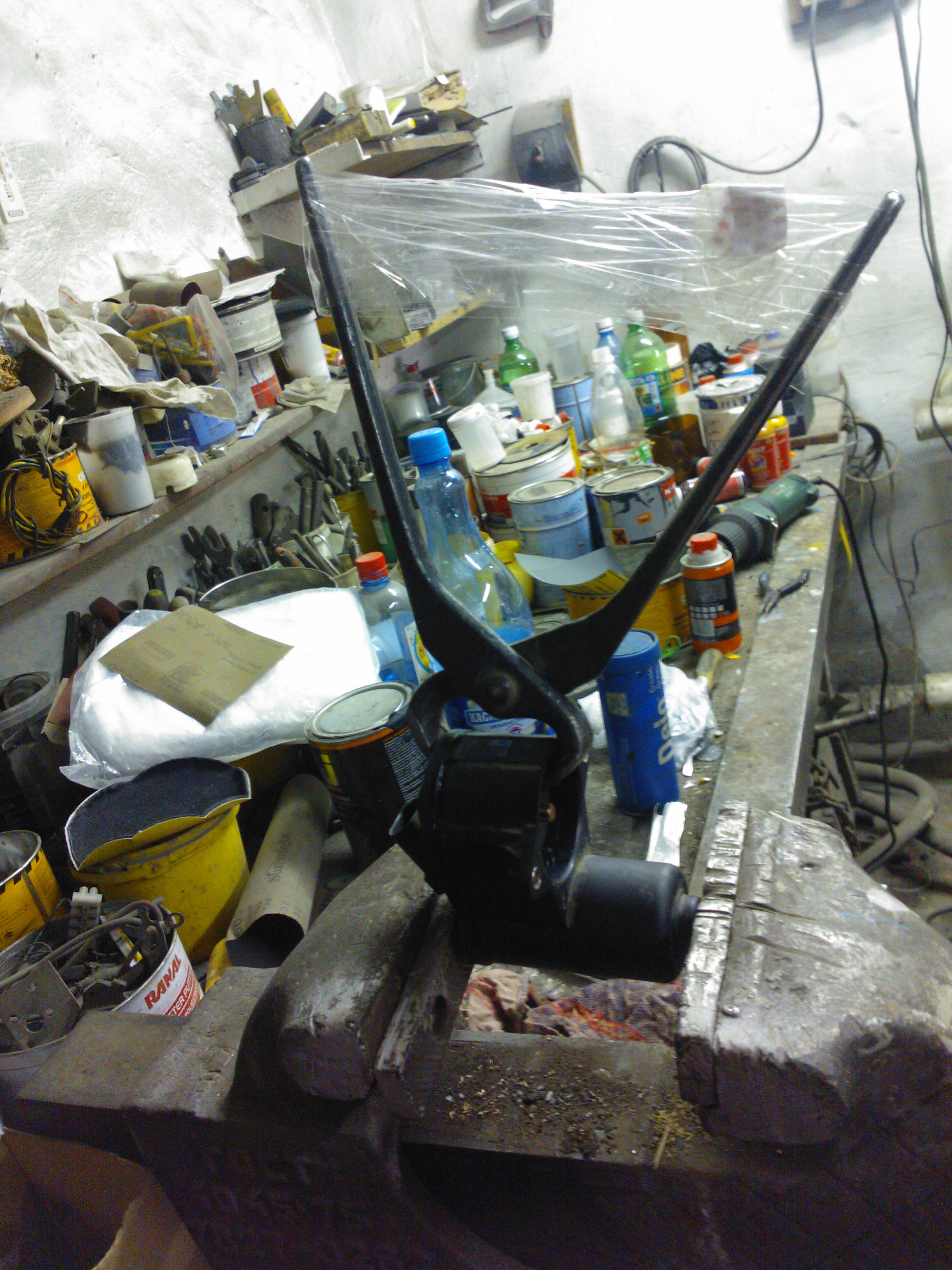

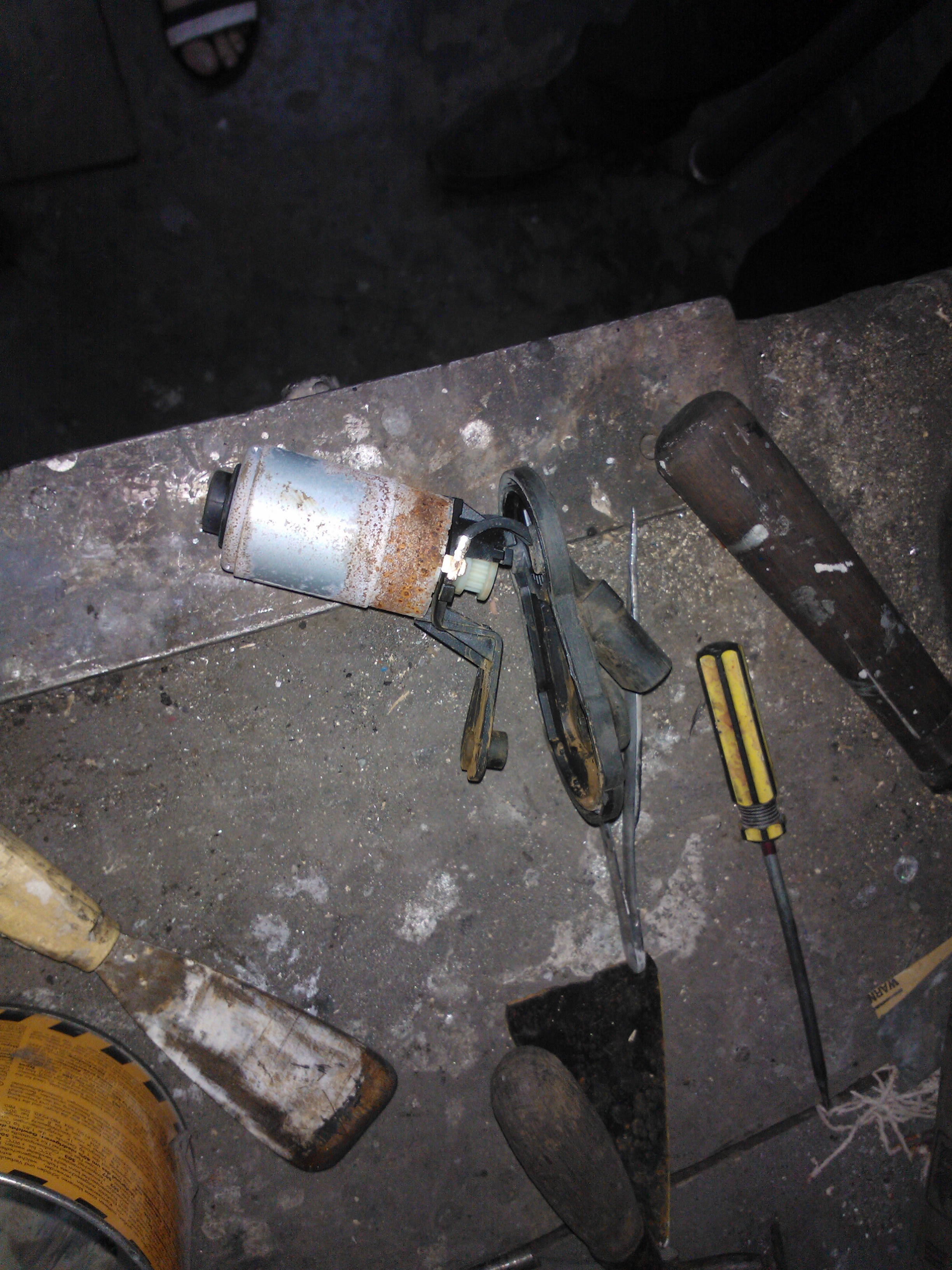

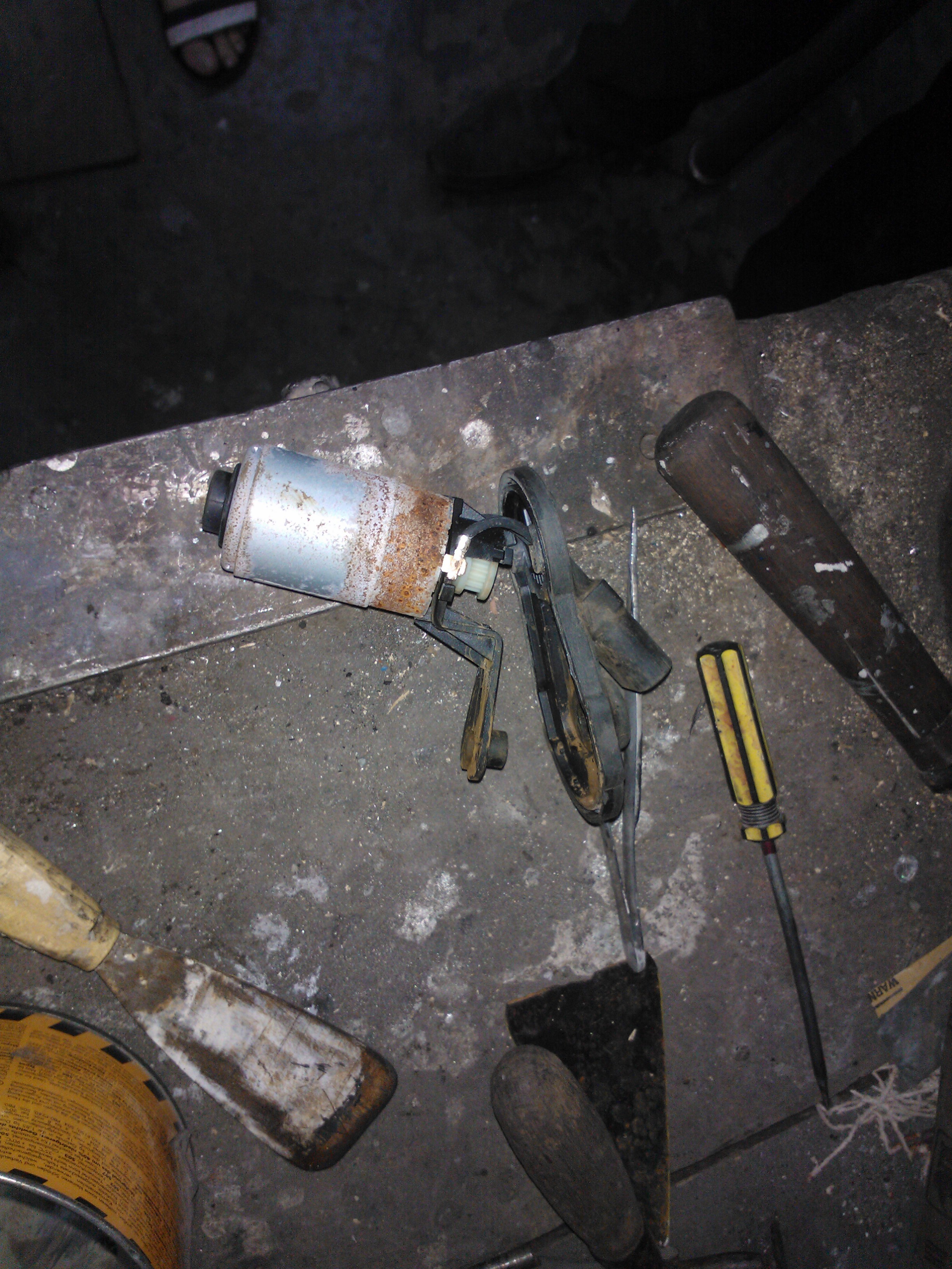

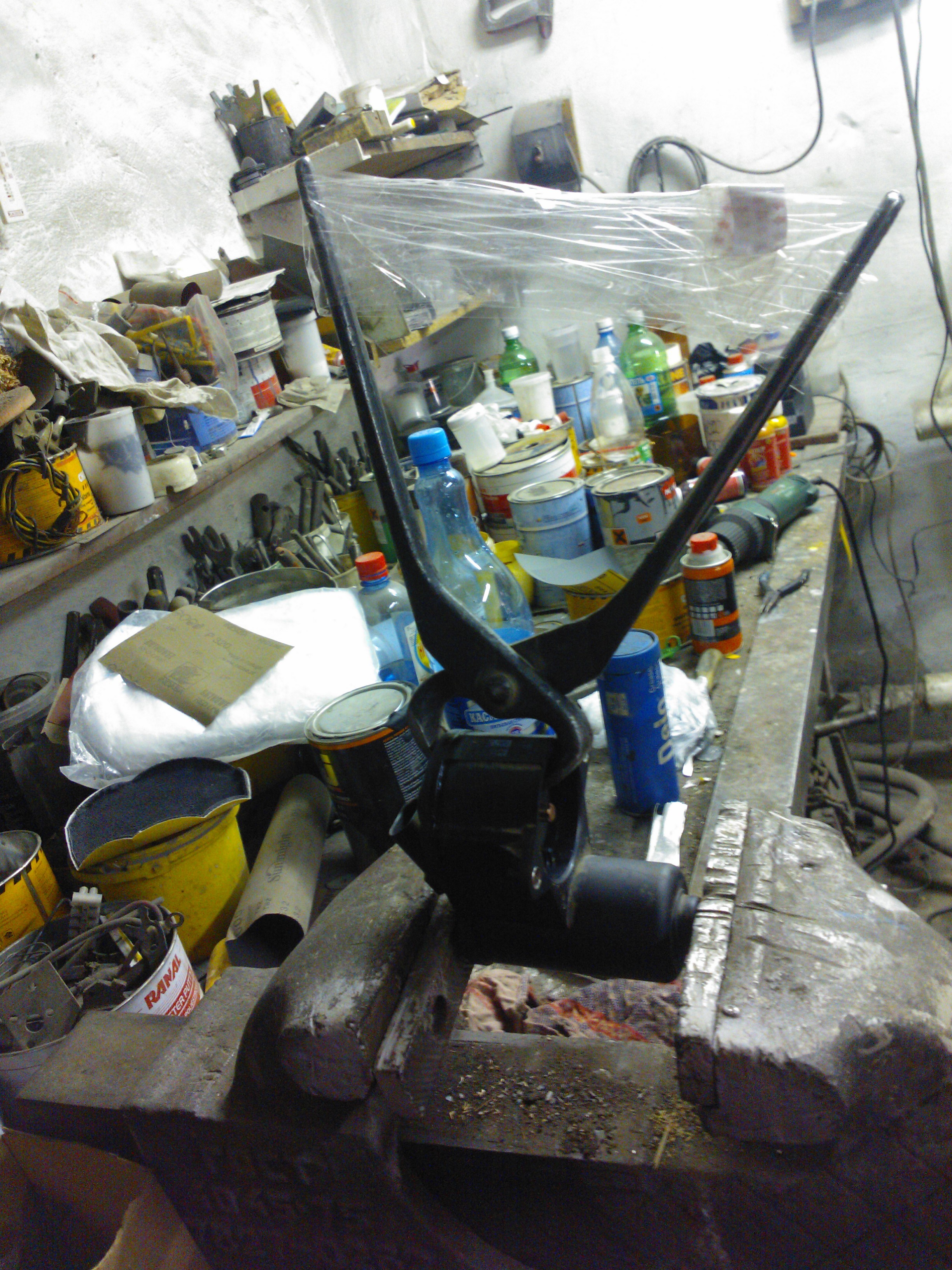

Сообщение В*Олег*В » 06 июн 2013, 19:48

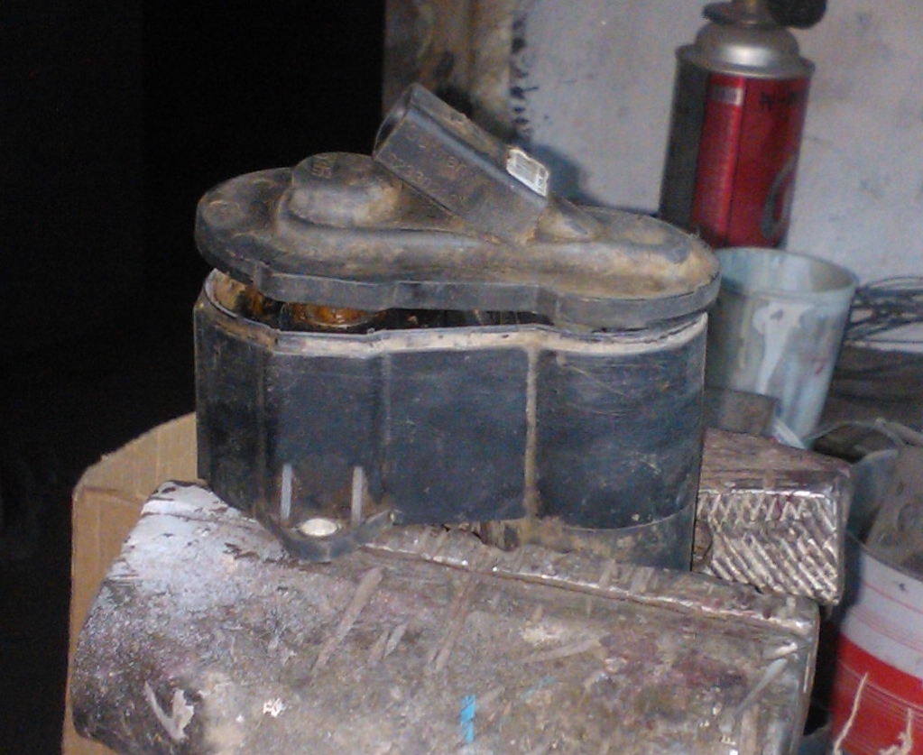

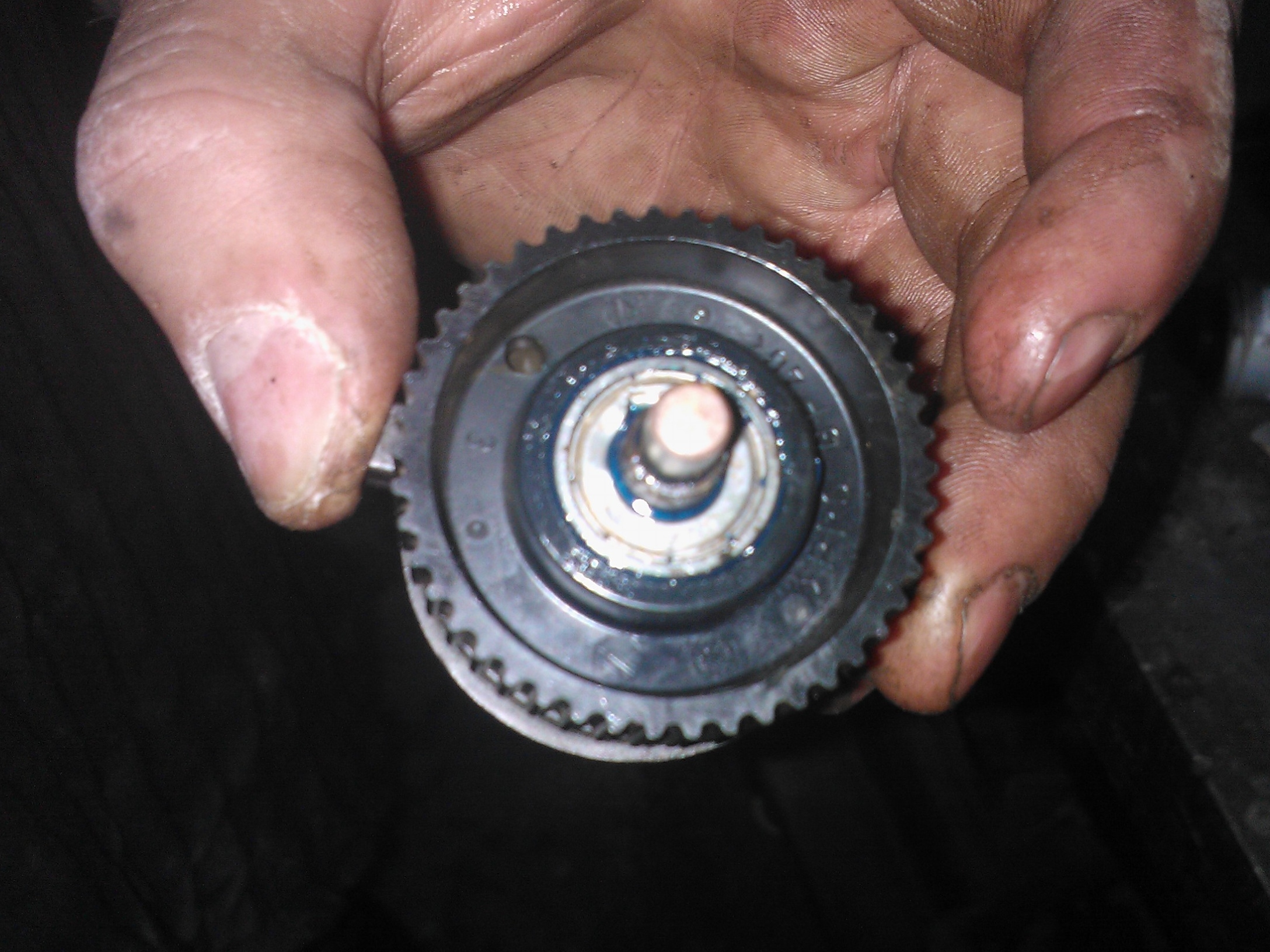

Вот и меня настигла сия беда... не дочитав тему до конца снял и распилил корпус моторчика(((( расстроился жутко... Характерное повреждение корпуса как и у комрадов, как следствие- грязь и вода внутри... Возникает вопрос: как разобрать редуктор чтобы поменять подшипники (большой люфт, из-за него проскакиваю зубья). Сегодня пол дня бился- толку дать так и не смог. Боюсь сломать пластиковую шестерню.

В*Олег*В
Вы разобрались как он вообще работает ? Шестерня не причем ..

Сообщение В*Олег*В » 06 июн 2013, 20:41
Как не причем? Мне нужно убрать люфт на следующей после пластиковой шестерни шестерней, там зацепление плохое.

Сообщение AST@H » 06 июн 2013, 21:13
В*Олег*В писал(а):Возникает вопрос: как разобрать редуктор чтобы поменять подшипники (большой люфт, из-за него проскакиваю зубья).
На прошлой страничке я фотки выложил, может помогут ;)
Люфт продольный?

Сообщение В*Олег*В » 07 июн 2013, 07:01
Да продольный. Интересует как и за что ты снимал шестерни. Штобы не сломать пластиковую шестерню.

Сообщение AST@H » 07 июн 2013, 23:01
В*Олег*В писал(а): Интересует как и за что ты снимал шестерни

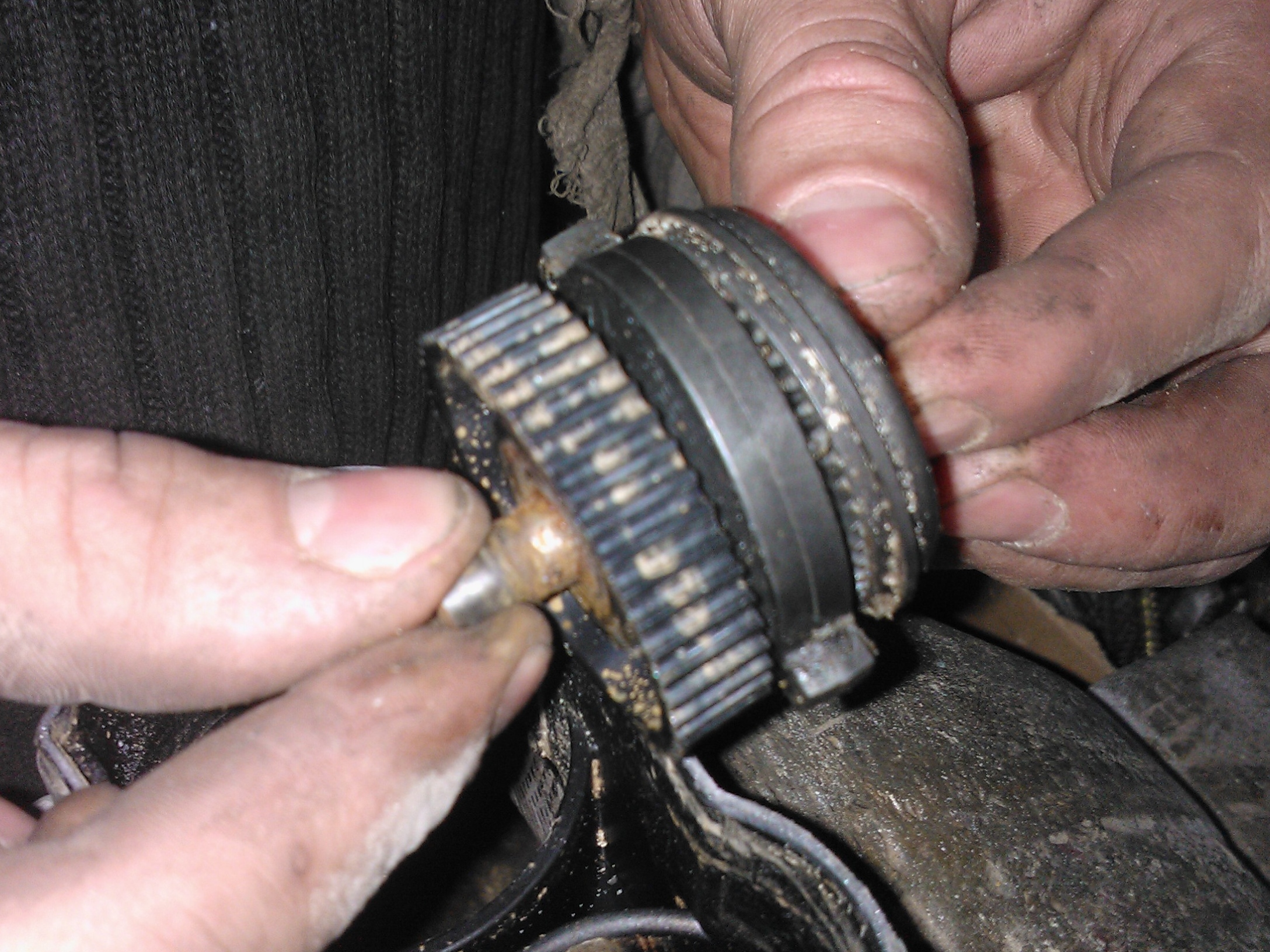

Завальцованое кольцо можно на токарном станке обточить, тогда шестерни разъединяться, как на первой фотке. Хотя я всегда это делаю обычным зубилом. 8-)

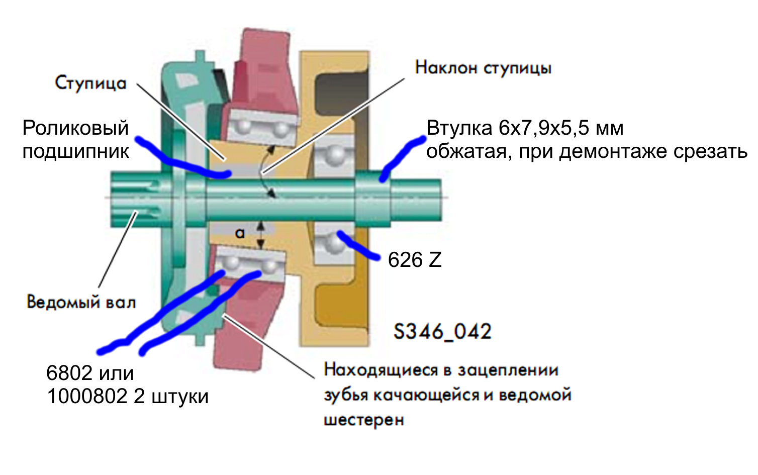

Добавлю пару моментов для моторчика 3C0998281B выпуска январь 2006
1. Откручивать винты N 01470111 крепления моторчика лучше на снятом суппорте. Винты на герметике, легко сорвать грани (надфилем сделать прорезь и открутить большой оверткой.
2. Бытовым феном разделить корпус не удалось, но промышленным кажется можно.
3. Клинит левый на рисунке подшипник 6802. Смотри фото. Смазать его можно только сняв шестеренки, а в таком случае лучше заменить оба 6802 ZZ. Роликовый и 626 еще походят. При выборе подшипников лучше остановиться на варианте с резино-металлическими уплотнениями с двух сторон - маркировка 2RS.
4. Для разъединения шестеренок срезать втулку (станок или напильник, надфиль). Желтую шестеренку выдавить через прокладку из красной. Новую втулку можно изготовить из медной трубки 8х6 и обжать, оригинальная - стальная.
5. Проверте и при необходимости зачистите контакты разъема.
6. Люфтов в конструкции шестеренок никаких не должно быть. Автохолд и есть ручник, или как сказали "полручника".

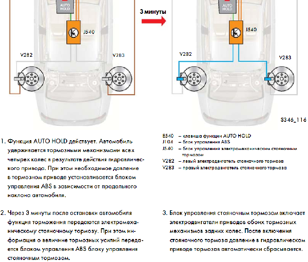

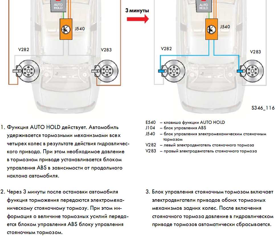

BAA6 писал(а):Автохолд и есть ручник, или как сказали "полручника"
Автохолд не использует приводы, он работает в тесной связи с блоком АБС. ;)
B6, BMP, OoWoO
AST@H
Сообщения: 455
Откуда: Беларусь
Re: Ремонт моторчика электро ручника (фотоотчет)
Сообщение BAA6 » 09 июн 2013, 11:00
AST@H писал(а):Медь мягкий металл,со временем может появиться люфт и возможно будет "пробуксовывать" шестерня... а дальше обломает зубья. Лучше сталь.
Согласен
AST@H писал(а):Автохолд не использует приводы, он работает в тесной связи с блоком АБС. ;)
Истина, как правило, посередине, в данном случае на твоей стороне в течение 3 минут.

BAA6 писал(а):Истина, как правило, посередине
:drinks:
SSP-шки изучены давно :good:

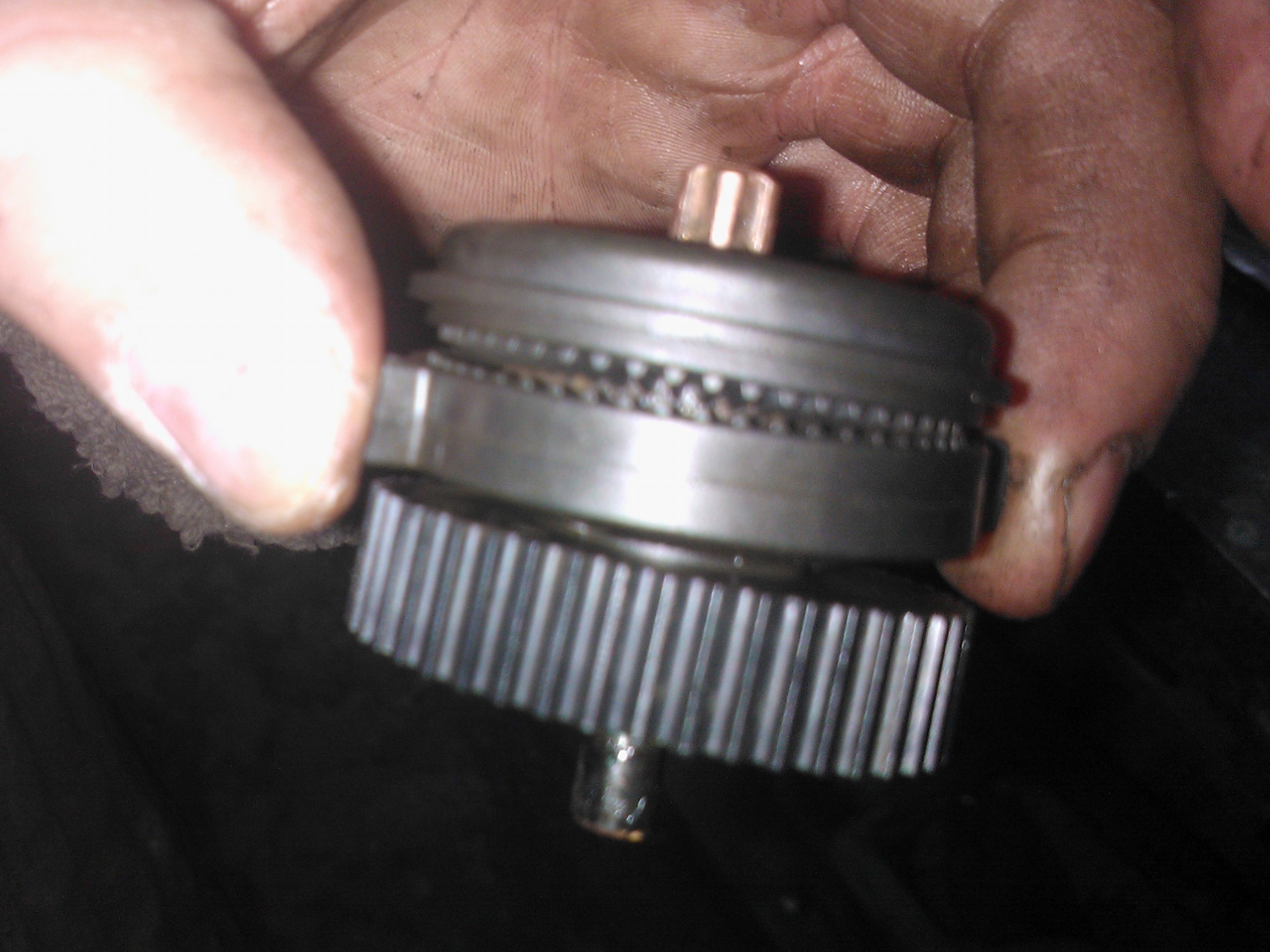

Симптомы были следующие, выхожу с работы, завожу машину, на приборке вылезла ошибка ручника..замигала кнопка ручника...и че-то запищало :?
Нажал на кнопку ручника, тронулся, левое колесо свободно крутилось, в отличии от правого. На следующий день поехал на диагностику, приговор замена левого моторчика эл.ручника.
На вопрос мастеру.....можно ли его починить, ответ был нет, он не разборный.....я сказал, что читал в нете что он ремонтный....он, не верь что там пишут, и еще добавил, что то ли сопротивление меньше чем в правом, проблема в электрике этого моторчика.
Цена ремонта 12 500 т.р.+ установка.
Пользовался им очень редко, да и неохотно было отдавать такие деньги за эту хрень. Позвонил знакомому кулибину, обрисовал проблему, говорит, приезжай попробуем, хуже уже не сделать.
Приехал, сняли моторчик, кинули провода от аккума к моторчику, крутить не крутил, но признаки жизни подавал :)

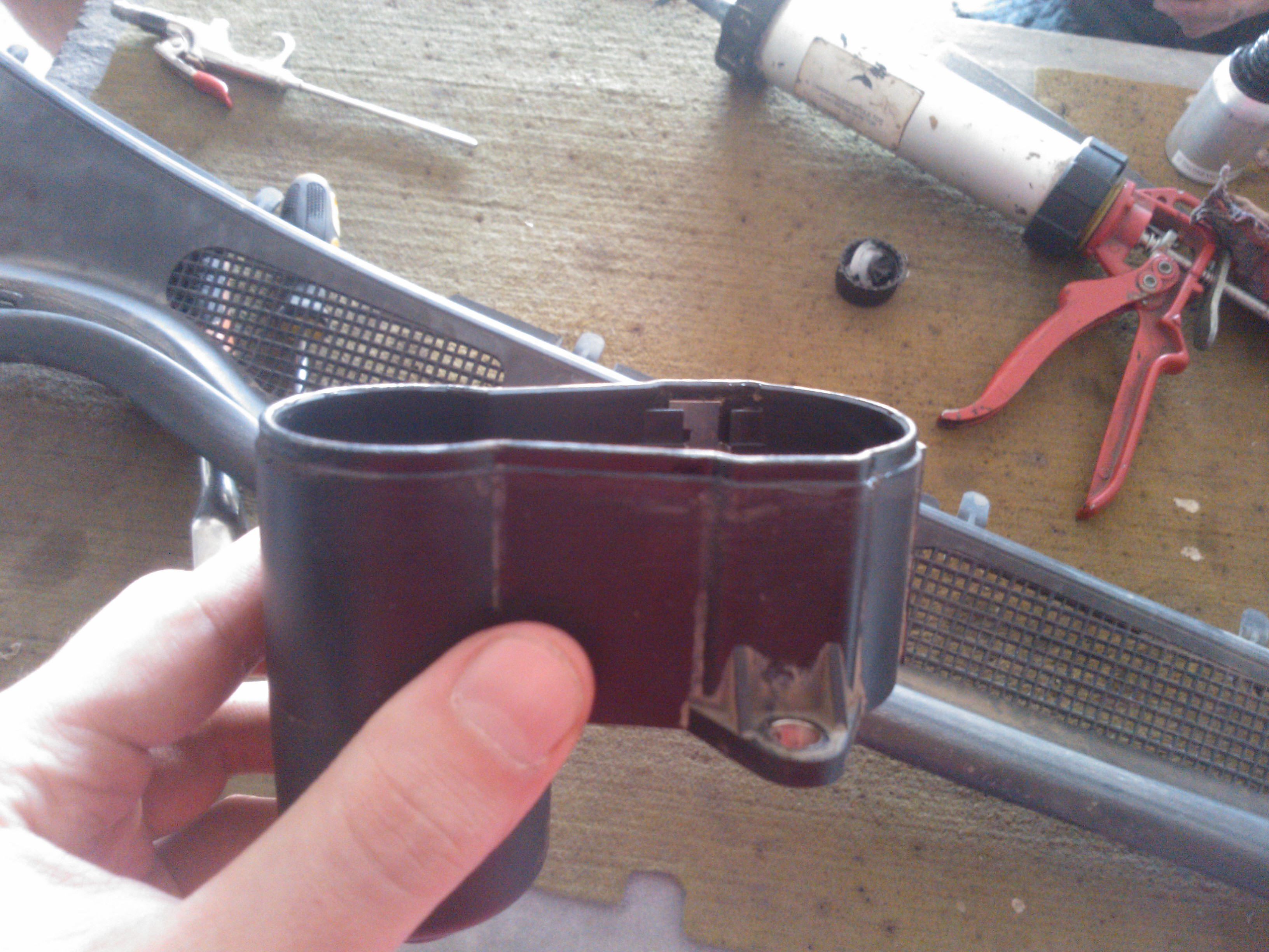

Мой знакомый сразу же сказал, что он разборный, крышка просто приклеена. Взяли промышленный фен, нагрели, и аккуратно поддевая тонкой отверткой сняли ее.
Открыли крышку

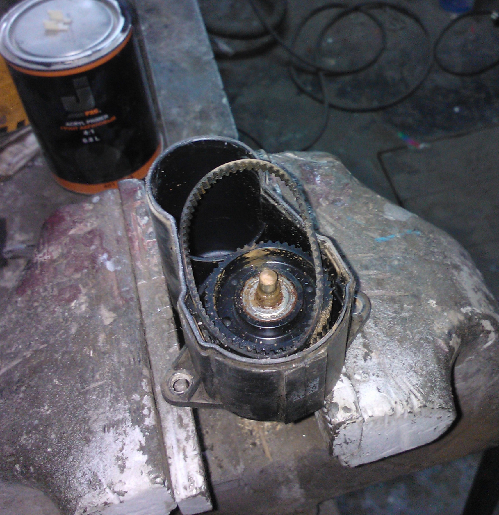

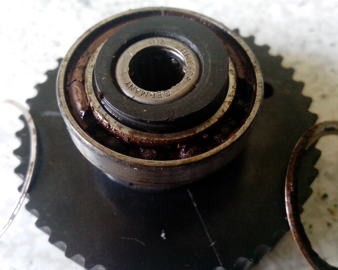

Как видно, грязи и прочей фигни предостаточно
Сам моторчик, хоть и был в какой-то шляпе, работал отлично.
Заклинила вот эта шляпа, двигаться и крутиться ни как не хотела.
Промыли различными средствами для очистки ржавчины, просушили, и вуа ля закрутился завертелся)
подшипники оказались живые, смазали, и закрыли эту крышечку
Далее очистили все, что только можно было :D

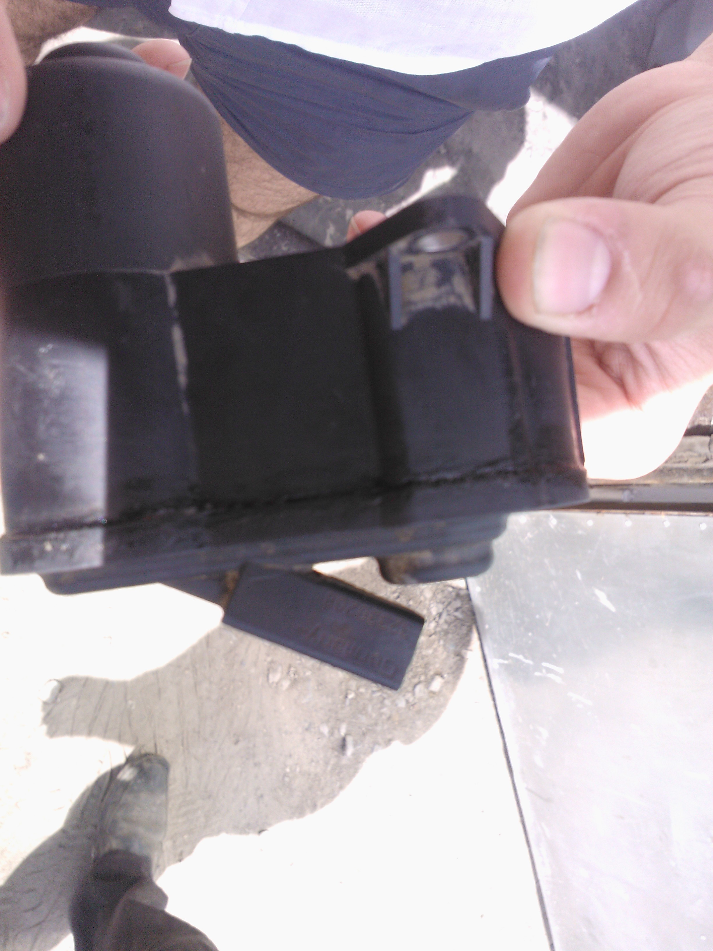

Склеивали крышку и корпус на клей которым стекла на машины клеют
зажали аккуратно в тески, верх зажали нехитрой конструкцией)))
Оставили на ночь, что бы наверняка :D
Заклеилось даже лучше, чем ожидали)

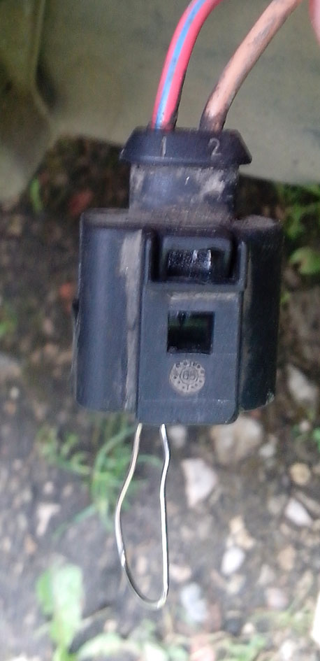

Разъем на новом моторе имеет дополнительный выступ - можно его срезать, а можно заменить вилку. Для разборки разъема надо вытащить в бок пластмассовую стопорную скобу, расположенную над красным уплотнителем. Скрепкой надавить на "усики" клеммы и вытянуть провод с клеммой. Если контакты окислились желательно их заменить (старые откусить, на исправных маленькой отверткой разжать по стыку завальцовку, вытащить проволочки, расширить место зажима, запаять с активным флюсом и тщательно промыть спиртом, растворителем).
При сборке не перепутайте полярность (цвет) проводов и номера разъемов.
