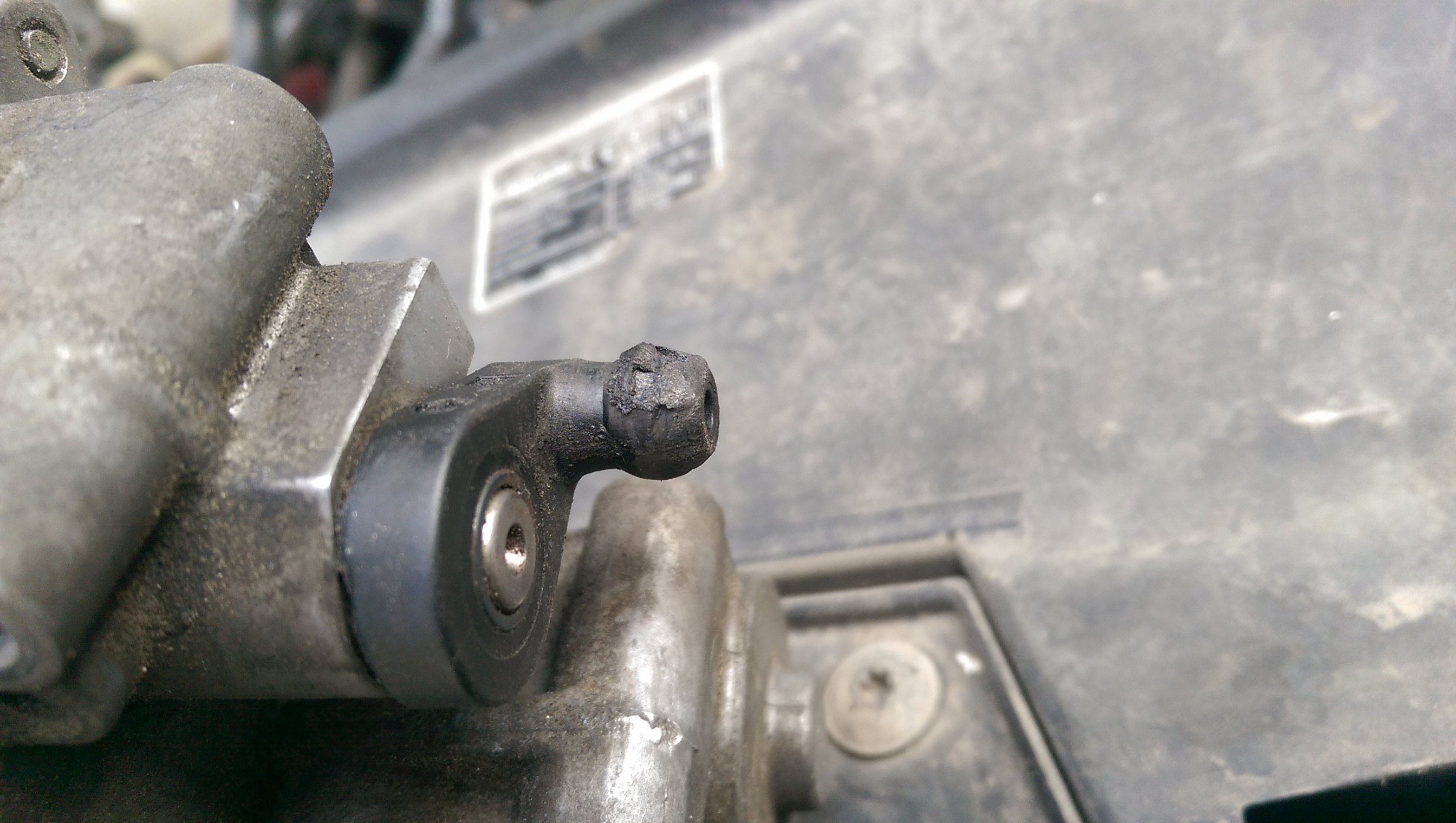

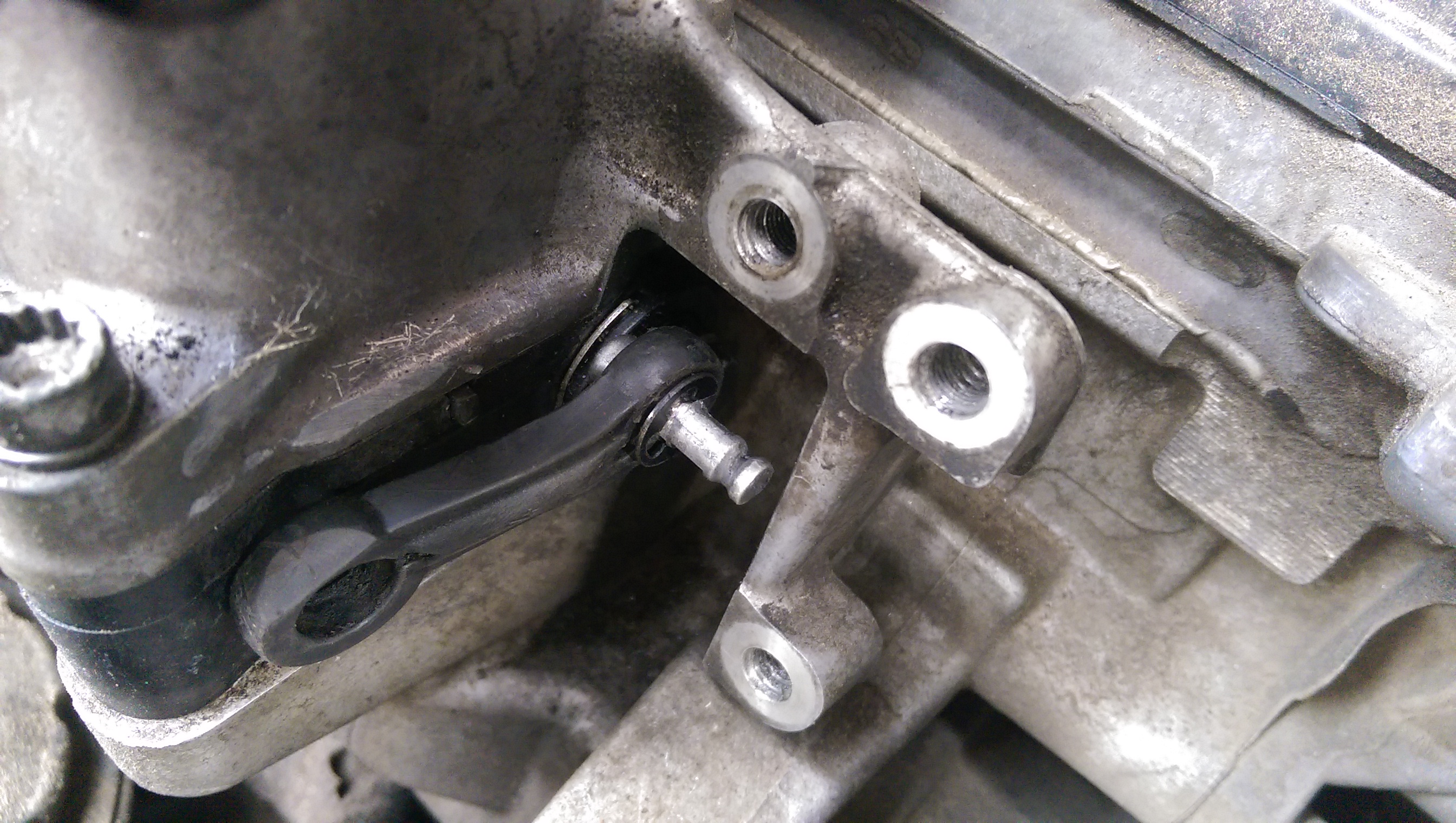

сегодня ремонтировал привод нашему товарищу с клуба, тяга дросселя была сильно разбита, но все прекрасно работает)Боюсь коллектор все равно придется менять через какое-то время

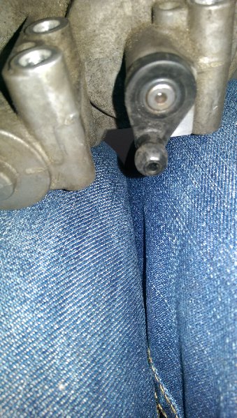

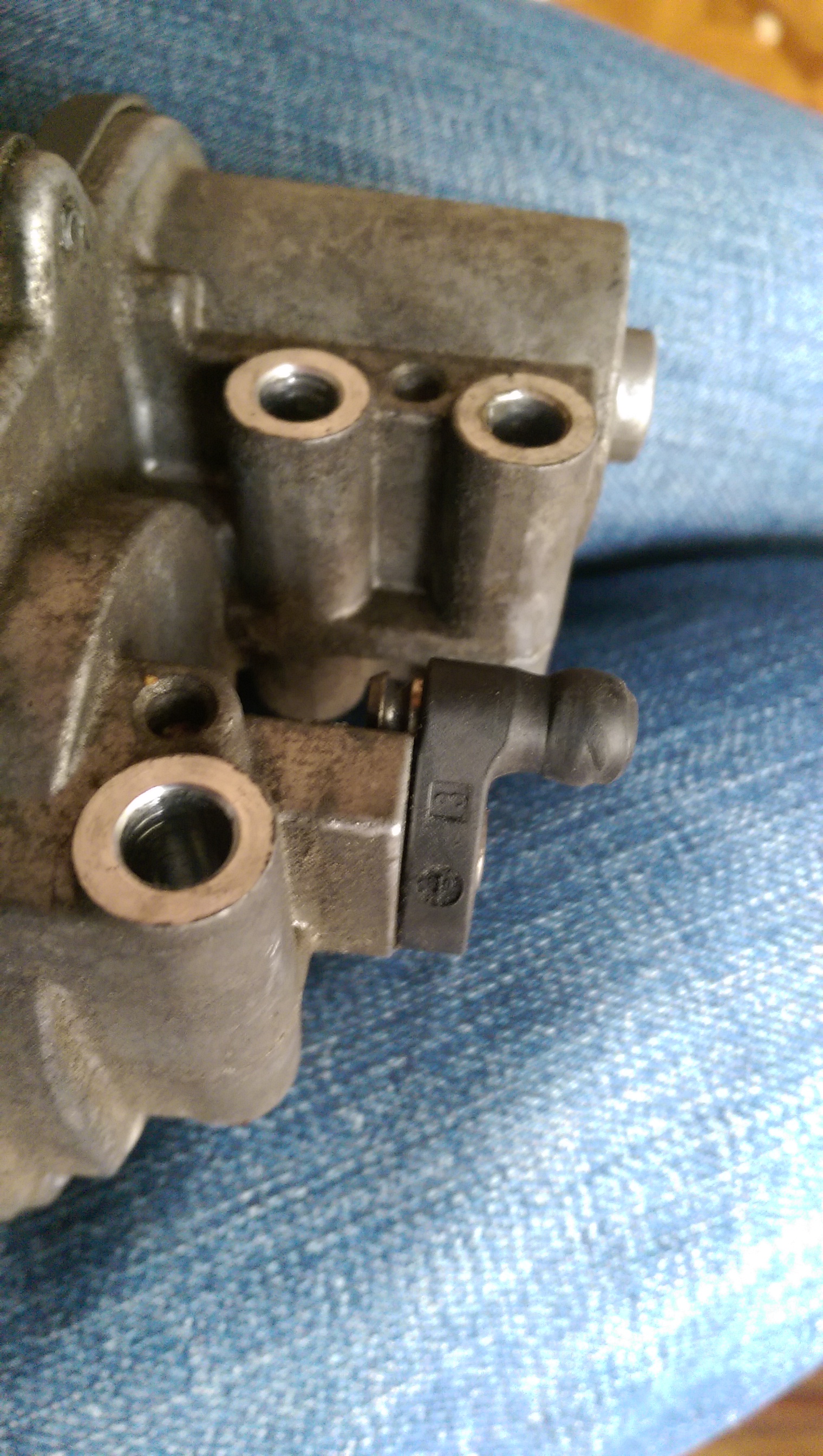

Вчера в темень полез, снял 3 болта, пружинку про..бал. сёня буду защиту двс снимать.. надеюсь найду. Вот тока чёт поковырявшись в механизмах, как я понимаю, предназначение этой пружинки, она держит шток ?! Или что? Дело в том что пружина в приводе стоит и не слабая. Шток в мясо. Заслонки легко ходят без всего. А вот со штоком надо что-то шаманить. Думаю там где железный конец, пару раз пройдусь пилкой по металлу, и стопороное колечко всандалить. А вот где пластик, то есть на приводе, тут посложней.. выработка что на самом штоке нехилая, плюс ко всему на этой стороне что от электропривода. Фото позже. Волнуюсь из-за пружинки..
P.S. добавил фото привода.
AUDI A6 C5 AKE МКПП 6 quatro
Volkov
Сообщения: 1370
Re: Ремонт привода заслонок впускных каналов (2.0 TDI CBA)
Сообщение andrei7077 » 04 май 2015, 16:04

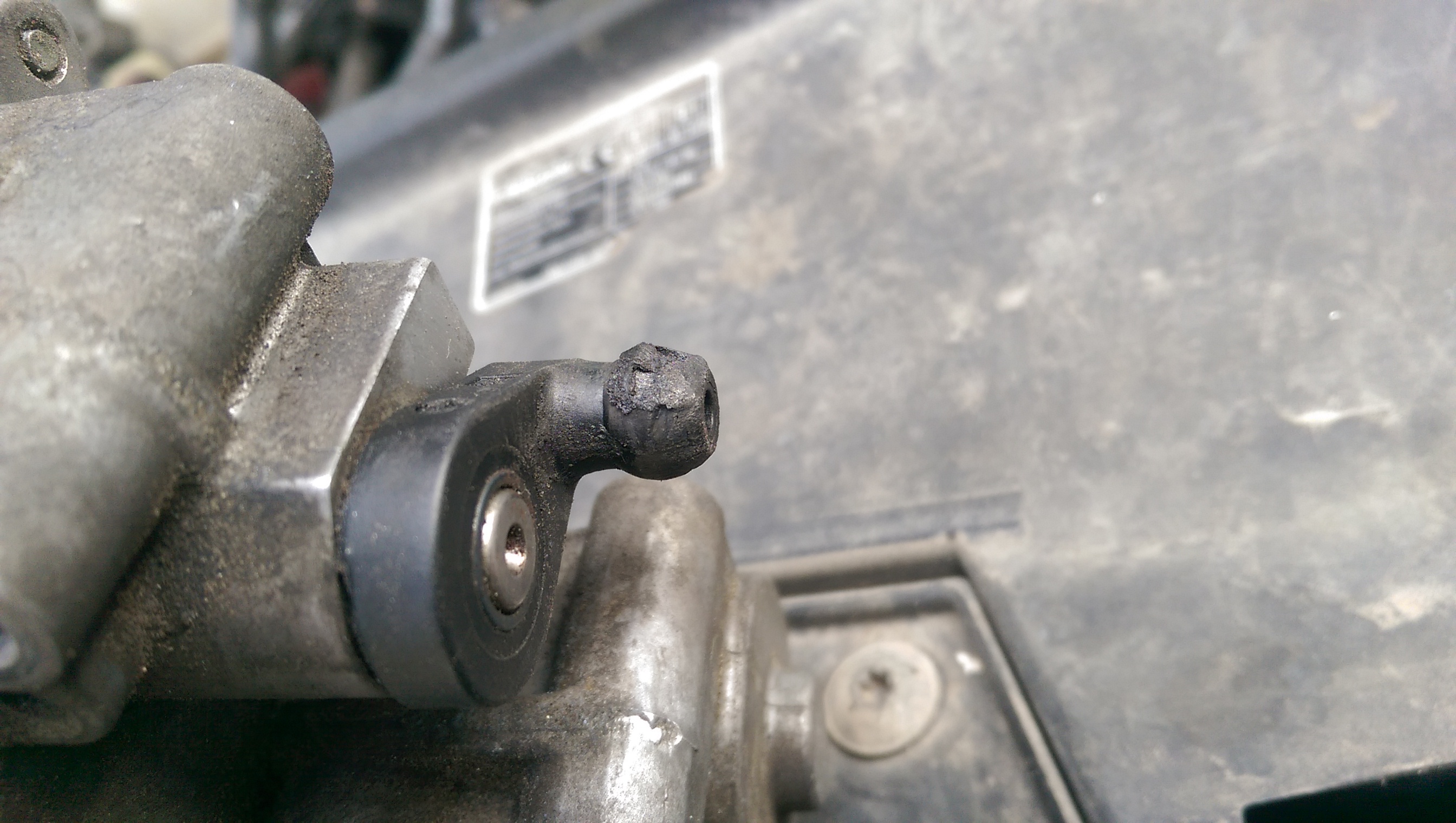

самый частый косяк- пружина упала, боюсь что на защите ты ее не найдешь))). Я уже даже приблуду замутил специальную на этот случай, чтобы точно не просрать пружинку
andrei7077
Сообщения: 3374

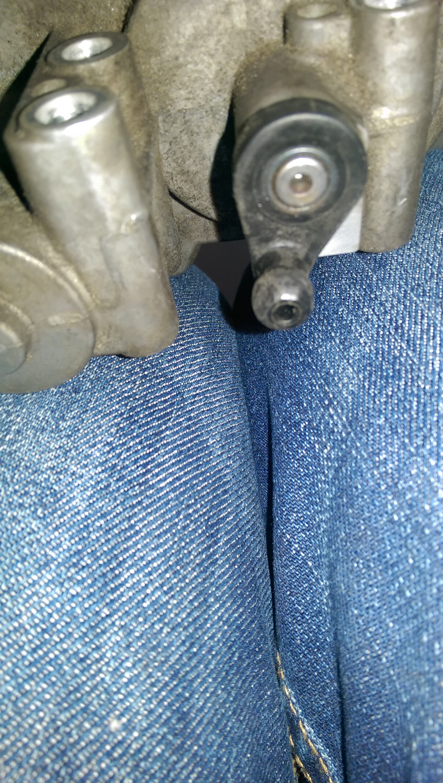

Сообщение Volkov » 04 май 2015, 17:35
andrei7077
Андрей ты прав, я залез левым колесом на бордюр, правую сторону задомкратил. Открутил, застрял, защита упала на харю.. весело месиво.. на будущее лучше ниткой обвязать я думаю. Пружину не нашёл, попёр в армян-сервис, там мне защиту за 200 рур придолбили обратно. В итоге: поехал в би-би, купил пилку по металлу, подпилил ту сторону что с железкой под стопорное, воткнул, стоит чудно, предварительно плюнул каплю литола.. с второй стороной чуть сложнее.. А может и нет) тупо оплавил зажигалкой, чтобы не слетела тяга, воткнул, прикрутил, ошибку сбросил, погнал. Разницы в езде пока не ощутил.. решил втопить, чуть доблесное дпс не снёс, которые выруливали из поворота) что-то ругнулись в орало командирское, и уехали. Фото щас выкину, сижу с телефона)
Сторона, где железочка, там уже красуется стопорное))
Вторая сторона где пластик, оплавил чуток.
Volkov
Сообщения: 1370
Сообщение Volkov » 04 май 2015, 23:34
Забыл добавить.
После того как я снял привод, я выставил заслонки в открытое положение. Завёл, погазовал, ничё вродь неощутимо было. Удивлён что джекичан вылетел с 3-го завода, и то на следующий день. Даже покататься успел. Разницы в поведении машины не ощутил. Почему так?
