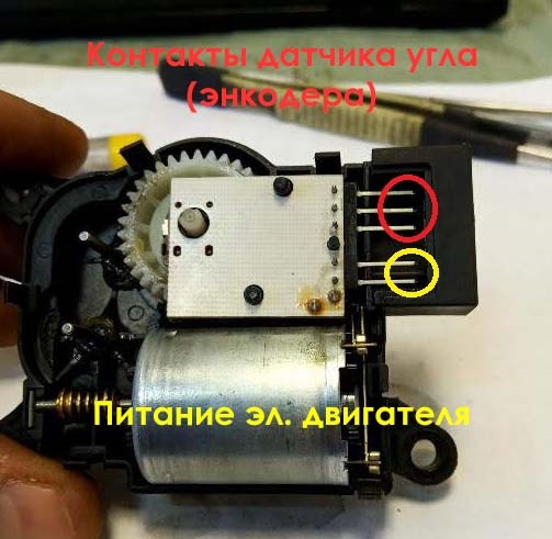

Да пофиг на буквы, они отличаются только поводками, которые переставляются из старых приводов без усилий.
Они просто выставлены. в это и там поставить можно только в одно положение.
Внутри они выглядят все одинаково, вот так.
И покупать новые если только в них не поломаны шестерни смысла нет, ошибка и их дерготня от этого зеленого резистора, который на али стоит 450 руб за 5 шт.

Сообщение alekskgd » 27 июл 2019, 02:15
И у меня оказывается дул холодный воздух в ноги пассажира( а я думал жена капризничает :D )!
Ошибка в 159 заслонке. Заказал с Китая потенциометр, 5 штук.
Посмотрел отчеты и :
Снял бардачок, просверлил одно отверстие, 2 других болта выкрутились нормально, а вот с одним повозился.
Заменил потенциометр, сделал адаптацию, не ставя сервопривод на место, а он даже не дернулся :shock: !
Установил его на место, снова адаптация, и вуаля, заслонка заработала(не знаю, может контакт плохой был?!).
Включаю отопление на максимум, все жарит, а раньше морозило!)

мастер говорит для V70 возможно нужен именно 3C0 907 511 A ,замена потенциометра в штатной 3C0 907 511 не помогла. какие варианты.
Пы Сы газелевские махле внутри другие совсем, потенциометры не такие,хотели махнуть отдуда
VW PASSAT*2006 3.2 FSI DSG 4MOTION / Головное устройство FlyAudio G4909R - Spreadtrum SC9853I-IA
rus-97
Сообщения: 158
Зарегистрирован: 02 мар 2010, 17:06
Re: Исполнительный электродвигатель правой заслонки V159
Сообщение Daniliv » 12 мар 2020, 11:58
Энкодер это кто.
