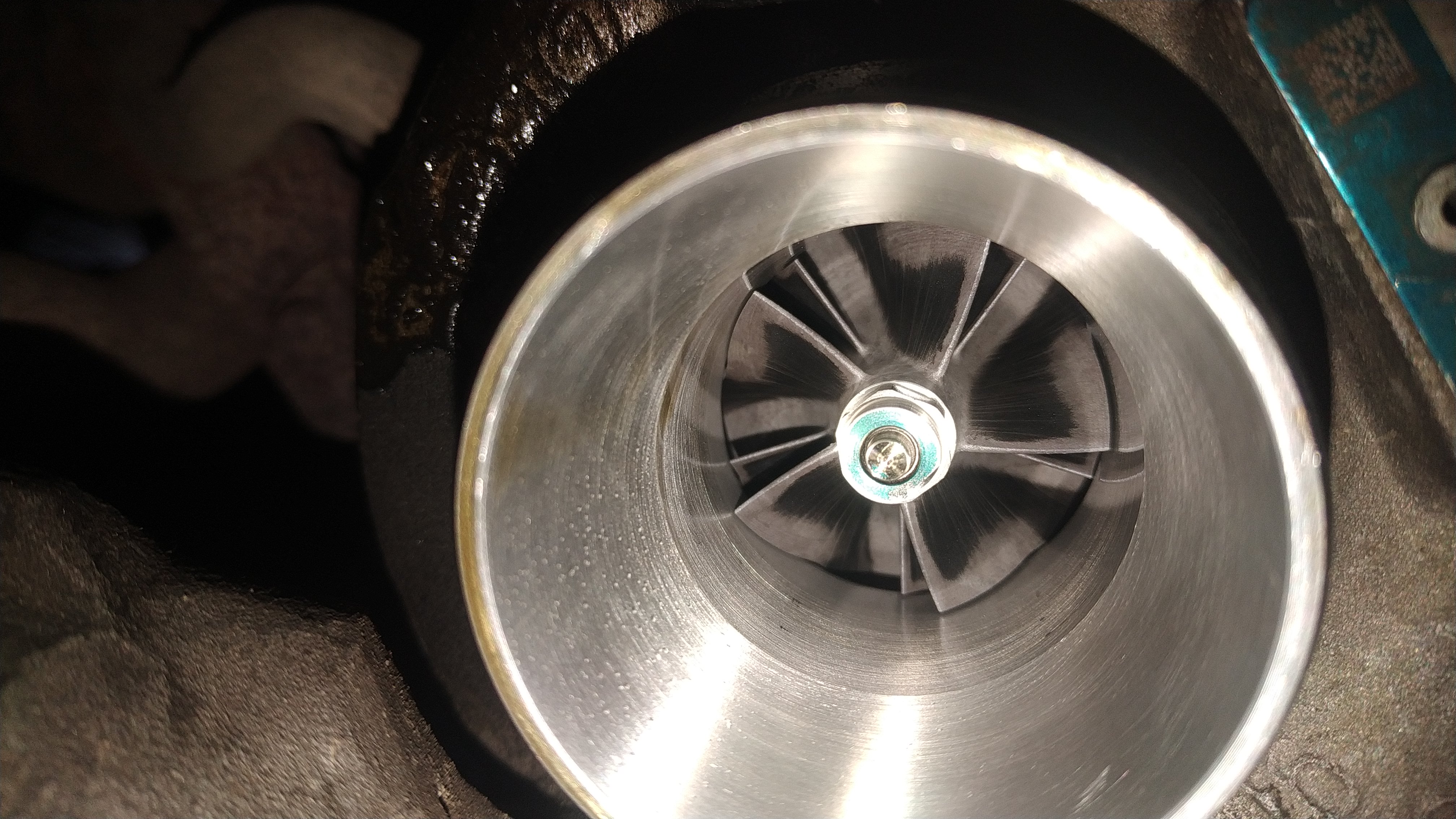

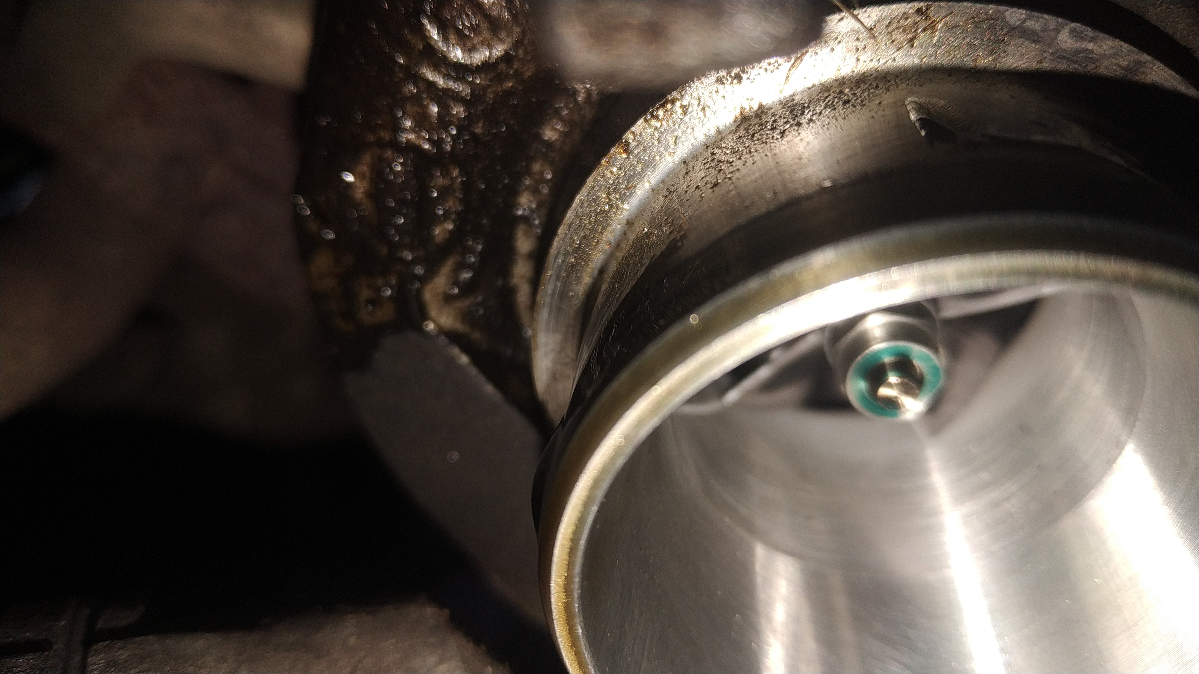

На фото единственное место где видно подтеки масло снизу турбины остальной двигатель сухой
Всём привет. Расскажите как точно определить клапан в крышке клапанов или ещё чего. Ситуация такая.
В один прекрасный момент сел заводить авто, а она мне, у тебя масло нету. Посмотрел щуп сухой - долил 500 гр. Купил масло и фильтр поменял.(до этого замена была 7000 назад).Проехал 1300 км. Сегодня опять мне говорит масло нету(при включении зажигания) . Долил грам 300 на середине щупа стало. Турбину брал новую 4 года назад, снял патрубок куллера -сухо . Не демит. На горячую вытаскивал щуп идёт дымок. Открывал крышку прыгает, газую присасывает, посмотрел люфт крыльчатки трубы поперечный наверное с мм. Что может быть вентиляция газов (менять крышку клапанов что-ли) или куда ещё посмотреть. Куда масло уходит

Может подача или обратка масла на турбину? Посмотри затяжку гаек.
Ну и можно оттереть всё с турбины, завести двигатель и посмотреть снизу откуда масло будет подтекать.

Проверил посмотрел затянуто. Куда масло деваеттся и самое главное из за чего. Самый главный вопрос как на 1.9 bls клапан на крышке поменять промыть и тд. На других мотором видел снимают но у меня походу литая конструкция даже в ютубе ни чего не нашёл неужели крышку покупать

Я бы всё же искал источник подтёков, которые на фото.

El Gato писал(а):Я бы всё же искал источник подтёков, которые на фото.
Ну наверное да с этого. Я просто это заметил когда полез люфт смотреть. А снизу ни фига не увидел.

Масло внизу прям если увеличить фото
А вот на этом фото если увеличить дорожка прям масла.

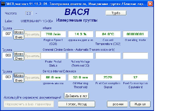

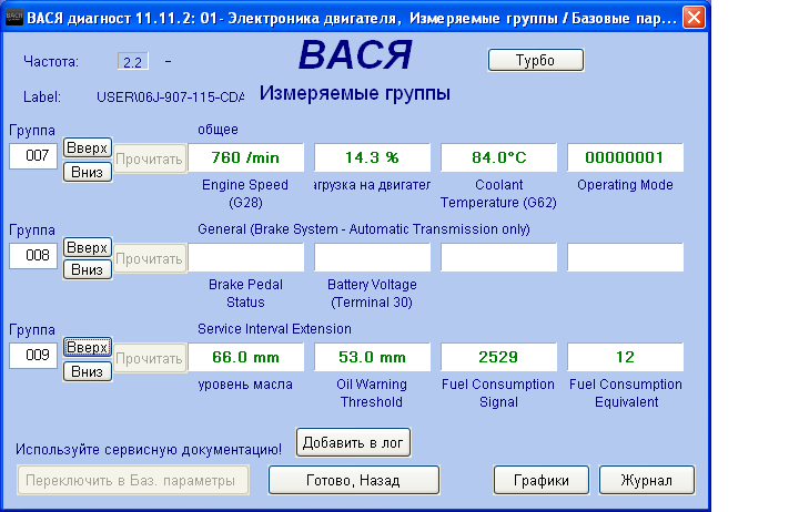

Косвенно наверно можно оценить. В 1 блоке есть заданное и фактическое значение в мм на уровень масла.

В 1 блоке где смотреть задание фактическое значение?
В 9 группе измеряемых параметров

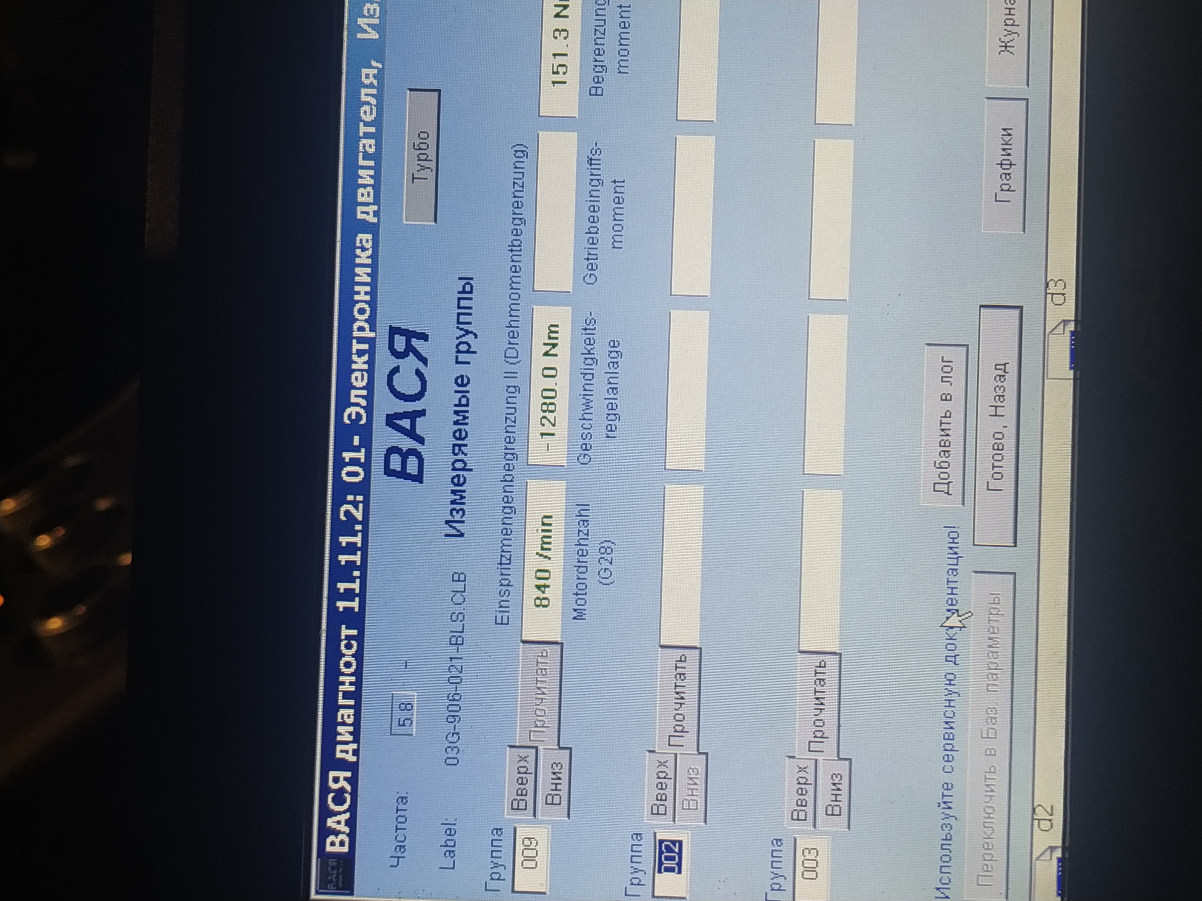

Я может что то не понял в электроника двигателя 9 группа у меня вот что. Где смотреть тыкните
