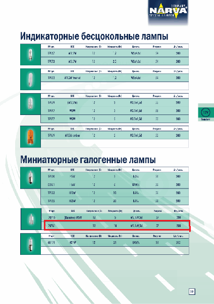

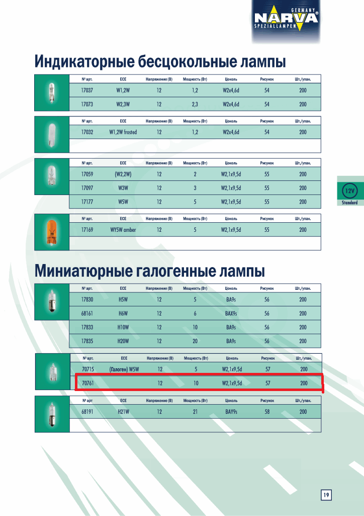

хотел спросить а что если заместо обычных габариток поставить w5w цоколь, но с мощностью 10Вт? не что не поплавится?
VW Passat 1.8 TSI 2010
шансонье
Сообщения: 483
Re: Дневные ходовые огни заместо поворотников. немного фото
Сообщение шансонье » 24 янв 2014, 12:01
вот такике
