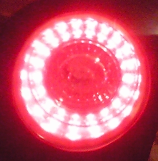

PAMA писал(а):alekst1201
в живую так и есть но гораздо меньше заметно, снимок удачный
а родные сложнее там диоды другие и без резисторов
Как это без резисторов?
alekst1201 писал(а):PAMA
а точно, забыл совсем, там трех точечные стоят, надо в самодельные кольца ставить родные диоды тогда чтоб одинаово было.
Это где трехточечные стоят?

leg@ писал(а):PAMA
Вопрос: а какой диаметр дырочек, через которые новые кольца светють?
Какая разница, повторюсь, сверлить ничего не надо! Срезаем выступы с обратной сороны вставок. пока отверстия сами не откроются.

demainst писал(а):
leg@ писал(а):PAMA
Валера, ты не понял. Меня не отпускает мысль в енти дырки обычные диоды (по одному) пихнуть, а не колечки.

leg@ писал(а):
demainst писал(а):
leg@ писал(а):PAMA
Опять нет разницы, зависит от диаметра используемых диодов 5 или 3,5 мм. Только фигня получится, так люди делали много лет назад, года не могли SMD достать. Итак отражатель неполноценный, так с круглыми диодами вообще не работает - получается не кольцо , а 20 точечек.
А главное зачем? Оптимальное решение уже найдено. Что мешает использовать кольца?

demainst писал(а):Как это без резисторов?
может и есть резисторы, но напряжение на габариты приходит не 12В а раза в четыре меньше

leg@ писал(а):
demainst писал(а):Опять нет разницы, зависит от диаметра используемых диодов 5 или 3,5 мм. Только фигня получится, так люди делали много лет назад, года не могли SMD достать. Итак отражатель неполноценный, так с круглыми диодами вообще не работает - получается не кольцо , а 20 точечек.
А РАМА тут выше, ёжиков противотуманных из каких диодов сделал? Это разве не SMD с линзами?
я в ПТФ ежиков простыми диодами натолкал, не СМД причем по цвету и яркости они совпадают с родные лучше чем те что новые на кольцах
диаметр этих диодов 4,5мм в отверстия на отражателе входят в аккурат, но чтобы их туда установить не хватит места с обратной стороны, все равно надо спиливать с обратной стороны и загибать ножки по кругу, теоретически можно установить
почему не будет кольца а будут точки я не понимаю... :? там и так точки по кругу сейчас кольцо только на расстоянии образуется
из плюсов - огромная разница в цене по сравнению с кольцами
минус - больше пайки
если б мне Андрей кольца не выслал, то я бы и из таких без проблем себе сделал

Сообщение PAMA » 13 фев 2011, 19:07
вблизи даже на фото видно что не кольцо а 20 красных точек

Сообщение PAMA » 13 фев 2011, 19:28
leg@
отверстия все-равно лучше не высверливать а сточить с обратной стороны чтобы они открылись сами, иначе хром внутри отверстия сосверлишь (либо очень аккуратно но это еще постараться надо так)
и клеить диоды надо на клей который не разъедает хром
диоды сразу с резисторами на 12В уже готовые есть в продаже (для ТАЗовских риборок) с корпусами
цена порядка 10-15руб/шт
если брать в рассыпуху диоды и резисторы то думаю будет раза в два-три дешевле точно
еще один недостаток - диод будет внутрь отражателя сидеть глубоко и его видно вблизи (не сильно конечно)
решается путем стачивания пластика на наждаке или вручную наполовину диода
фото диода крупно скинуть могу и размеры его написать

Сообщение PAMA » 13 фев 2011, 19:45
для других целей я стачивал линзы и даже делал плоскими их
просто полировать потом слегка надо и все ок будет
на этих диодах можно сточить, слегка шкуркой полирнуть и не париться особо
просто на кончик каждого потом капнуть по пол капельки клея прозрачного (или эпоксидки) и будет он у тебя девственно-гладким после этого
диаметр 4,5мм
