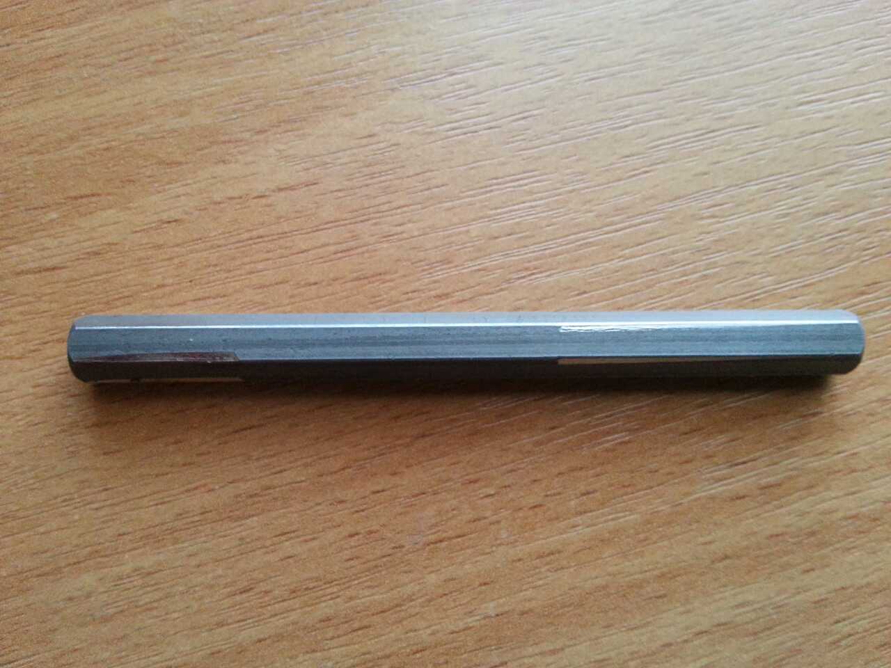

Сообщение pspapp » 04 мар 2014, 19:45
Вот и я сегодня шестигранник поменял. Тоже изношен сильно был.
У меня оказался он длиной 77мм. всё прошло без проблем, вроде бы. тьфу-тьфу-тьфу.
