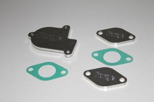

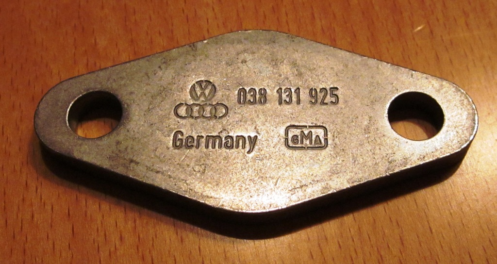

Кто знает номер заглушки от турбы на саксофон
Заглушить нах его. Себе думаю сделать. Только чудо номерок осталось найти

Не забудь,под заглушку прокладка-обязательна.

Теперь понять бы какая из них без съема холодильника :? имел ввиду заглушку 925 или 925 А

По уму,надо ставить эти все:
