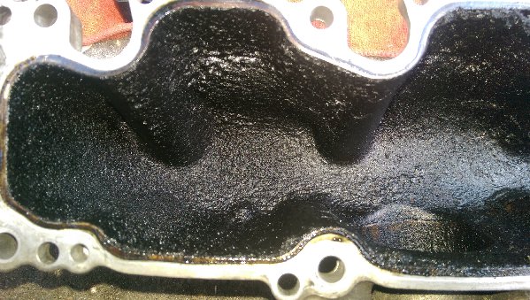

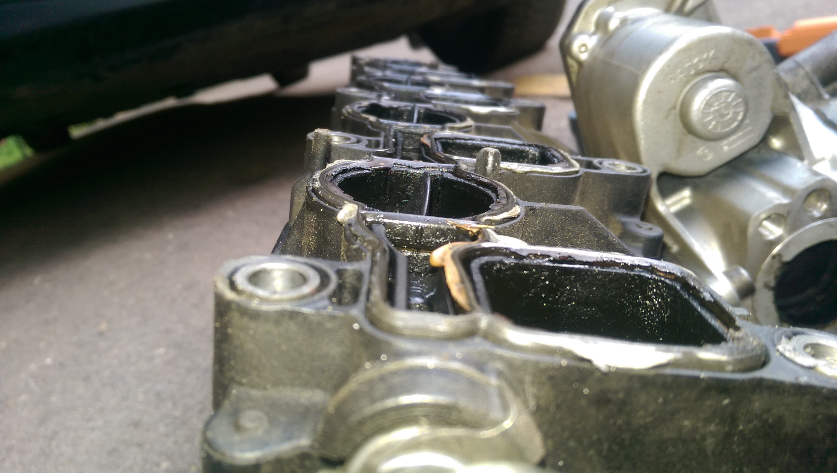

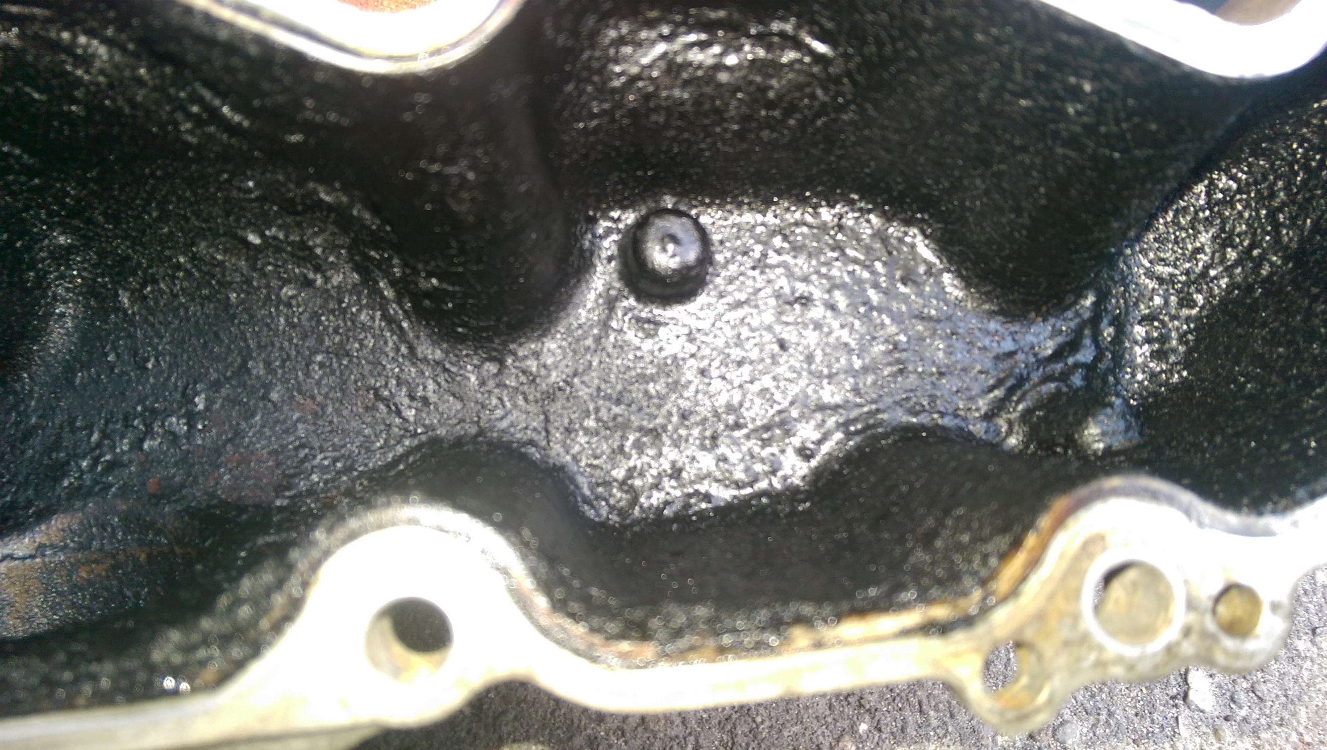

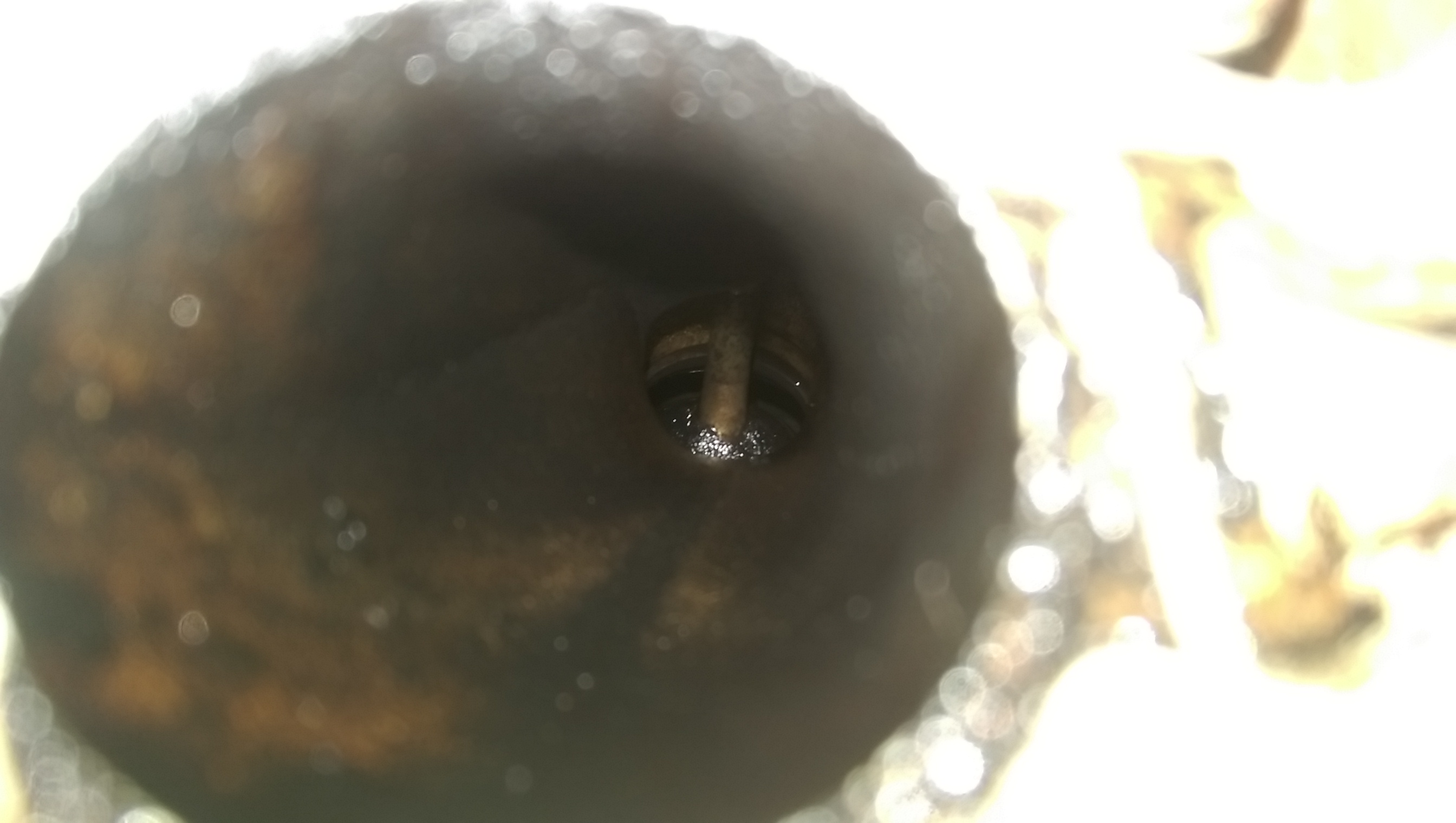

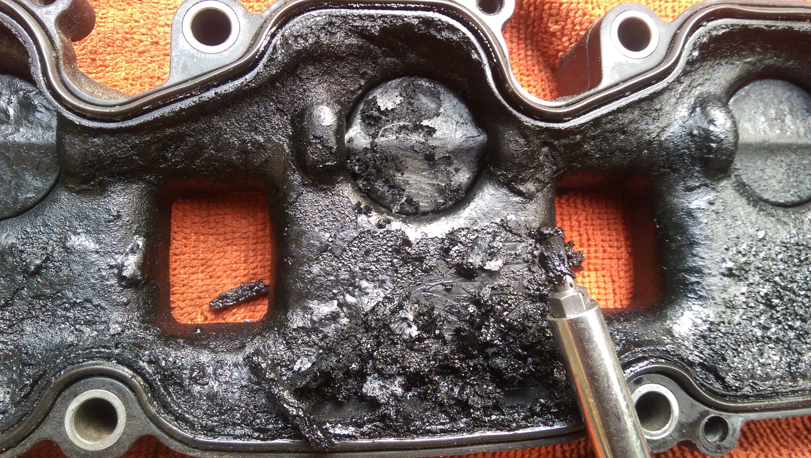

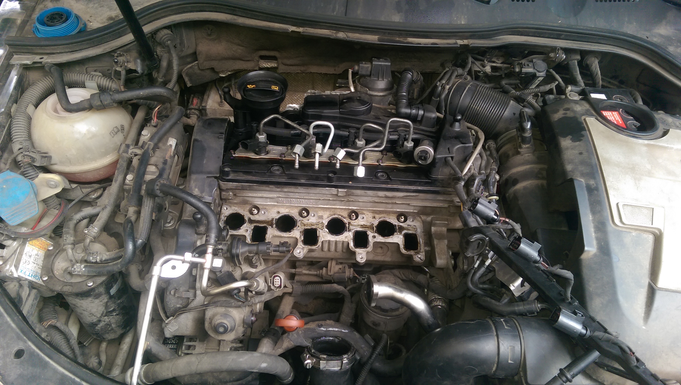

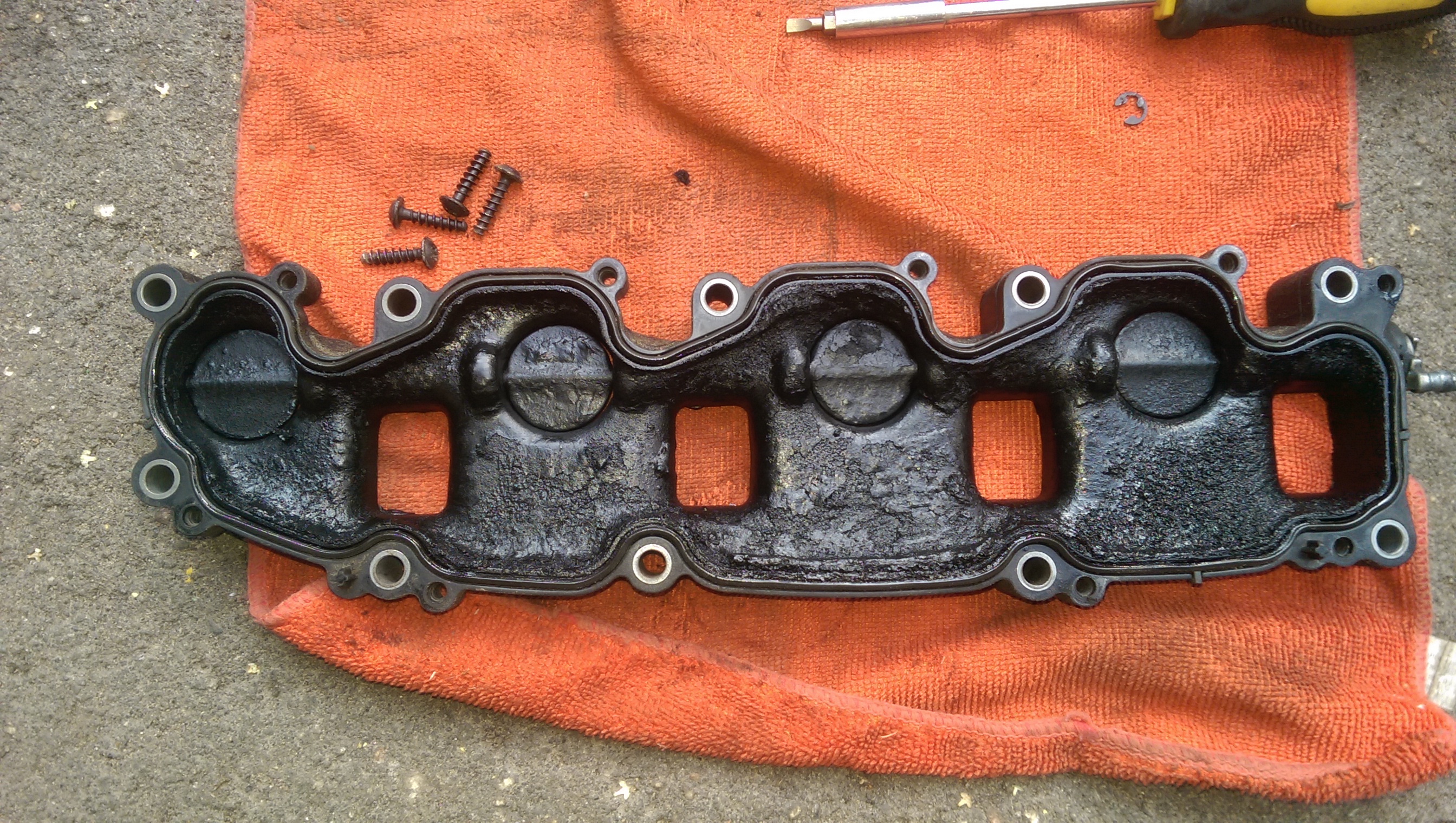

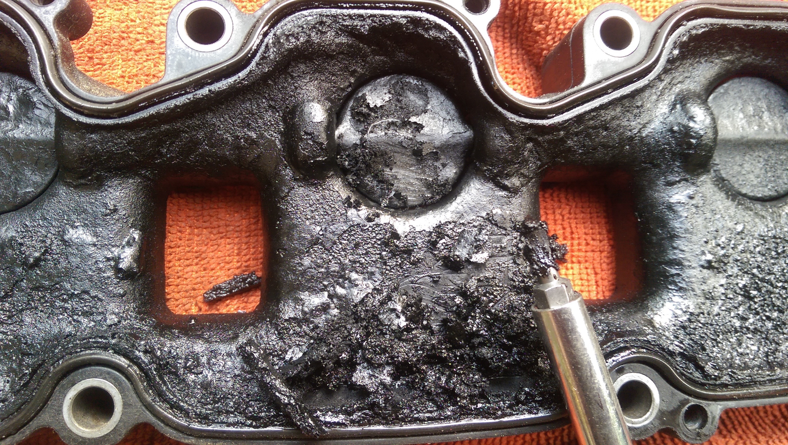

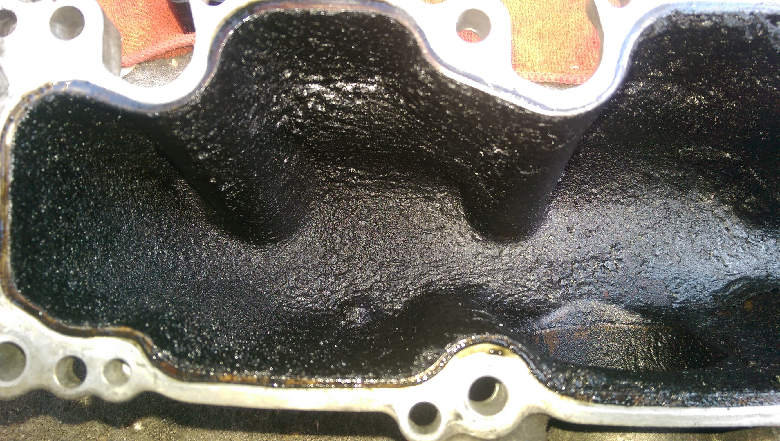

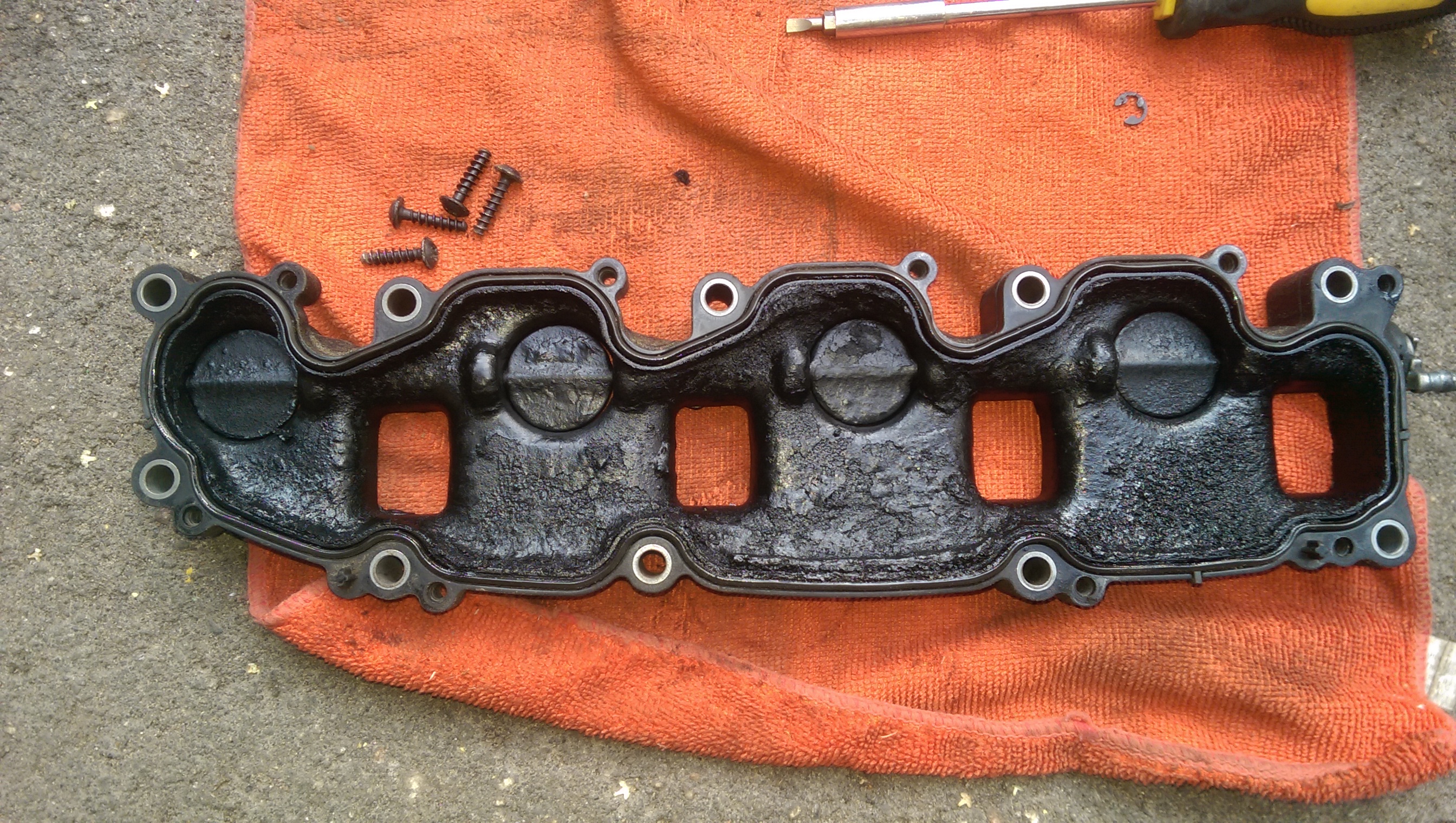

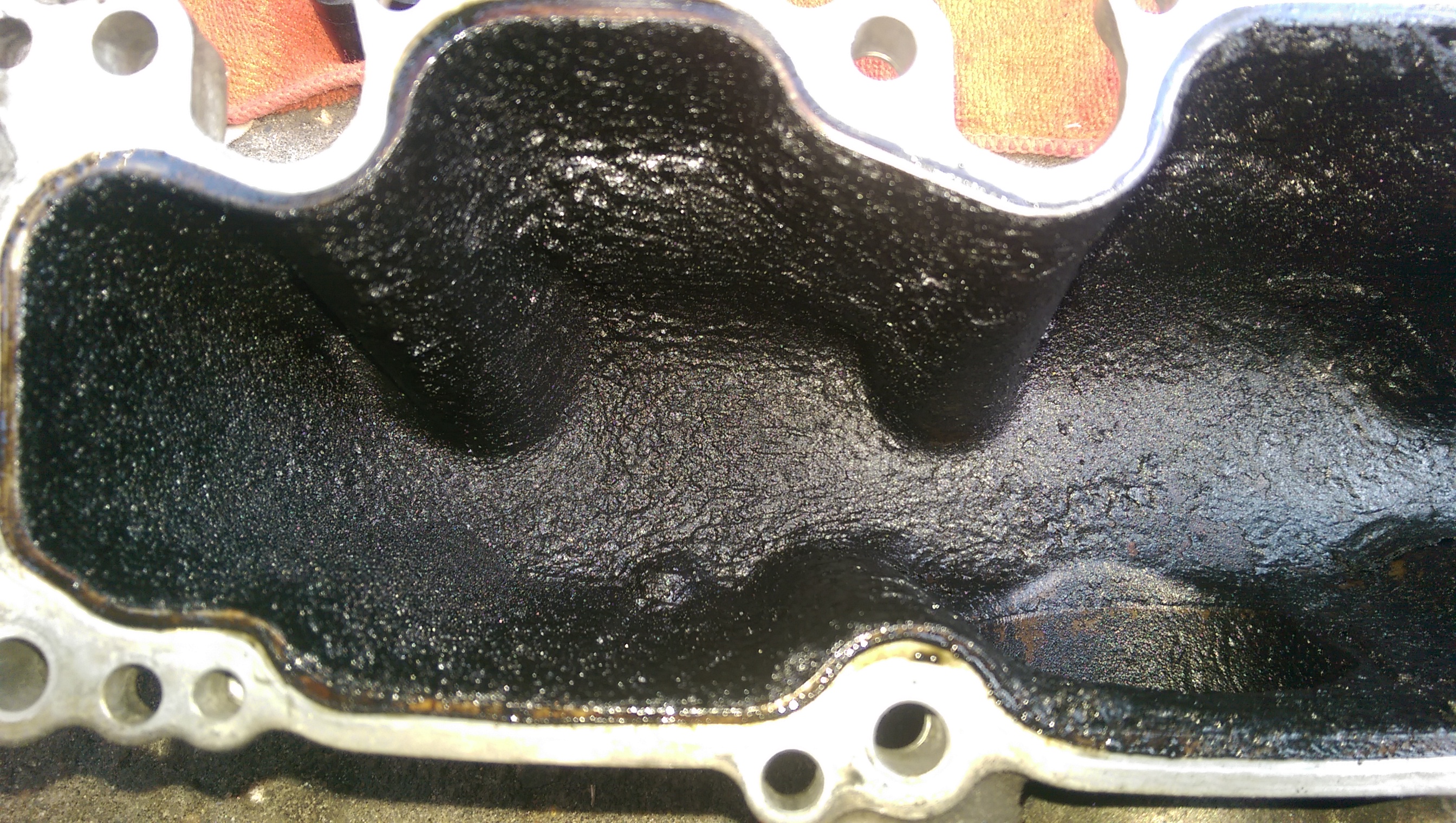

Сообщение Volkov » 12 июл 2015, 12:14
Вот и я свой снял..)
Конечно щуп меня подколол, не увидел сразу) :D
Чистого фото нет, ибо утром рано надо было ехать, всё собирал в утром за 40 минут)
Гумно редкосное.. еле отмыл..
Снимал по ссылке что я выкладывал, сразу вместе с дз, егр..

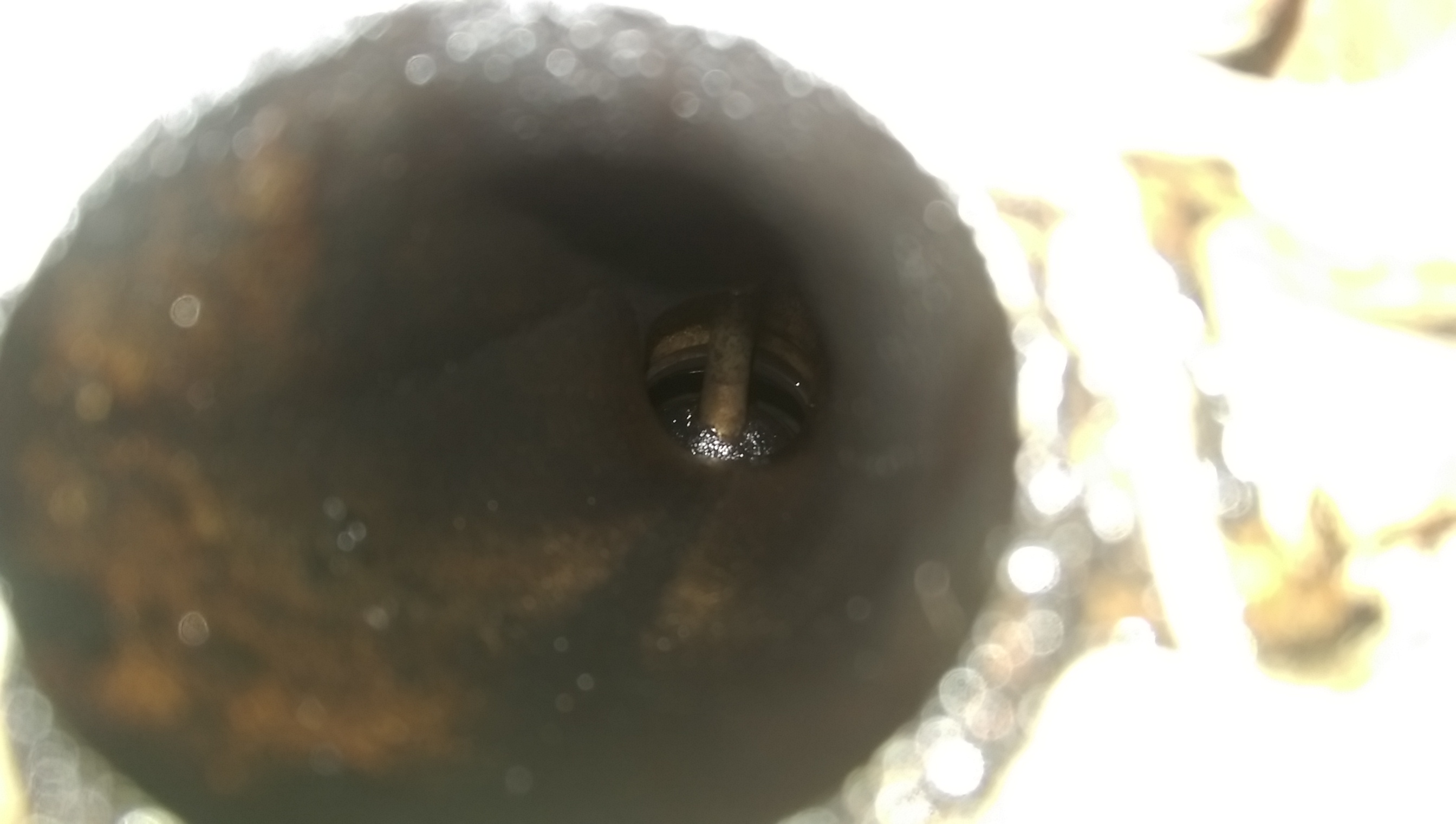

Клапан:)
Косит зараза.
