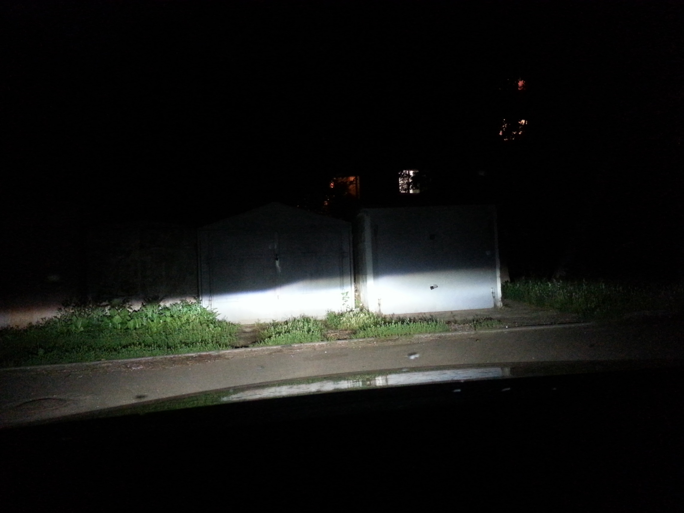

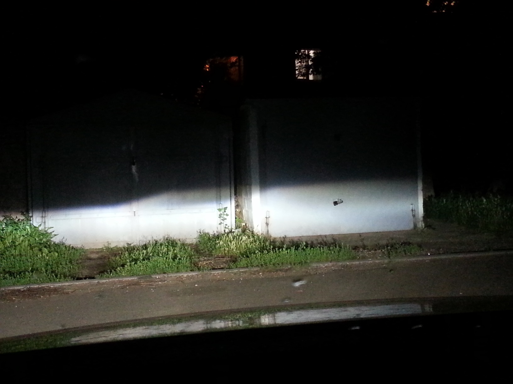

Сообщение Glotov » 19 июл 2015, 19:06
Drake писал(а):
Glotov писал(а):думаю много гемора будет. единственная проблема на биксах это плохое качество освещения. сейчас все поменяю( новые линзы+новые лампы филипсы экстрем +50%) и отпишусь.
Ждем отчета о смене линз.
Ну что все поменяно, светит лучше (фото приложу), вроде поменялась "полка" освещения.
Немного напрягает 2 вещи: 1 это при тесте линзы должны плавно двигаться, а у меня одна линза движется плавно, а вторая резкая, а 2 то, что при езде пучок правой фары трясётся( открыв капот и постучав по корпусу понял, что скорее всего недокрутил крепление под фарой).
Перестали потеть так же плюс и новые лампочки phillips xtreme + 50 % делают свое дело.
В общем остался доволен, но поднастроить свет самому пришлось(по высоте) и осталось несколько вопросов.... пучки от обеих фар должны переходить друг в друга "птичкой" или какой там рисунок должен быть и второе, если настраивать у стены, то на каком расстоянии это нужно делать и на какую высоту поднимать свет?
