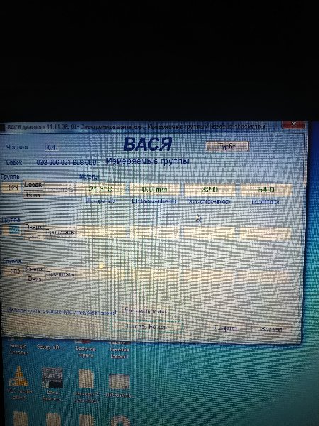

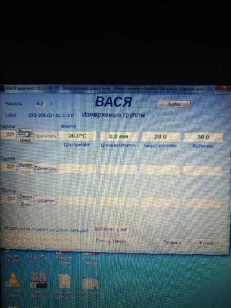

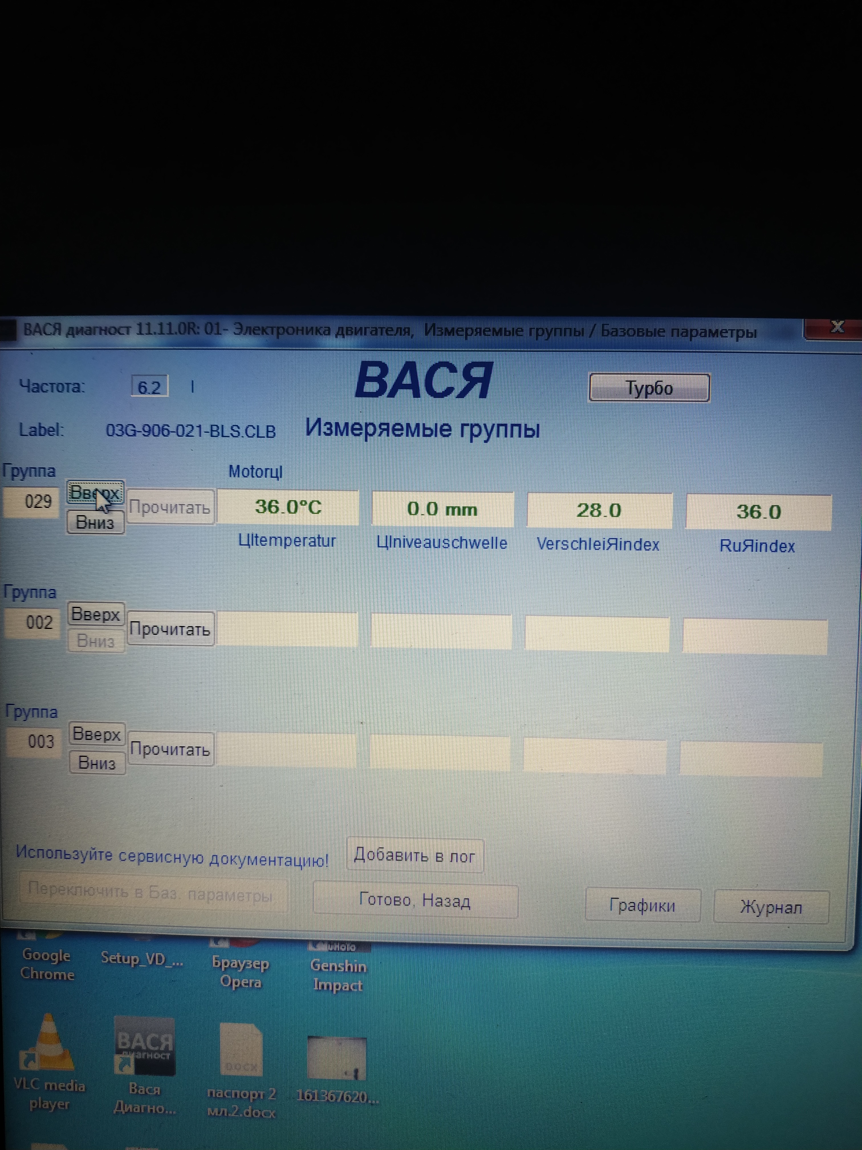

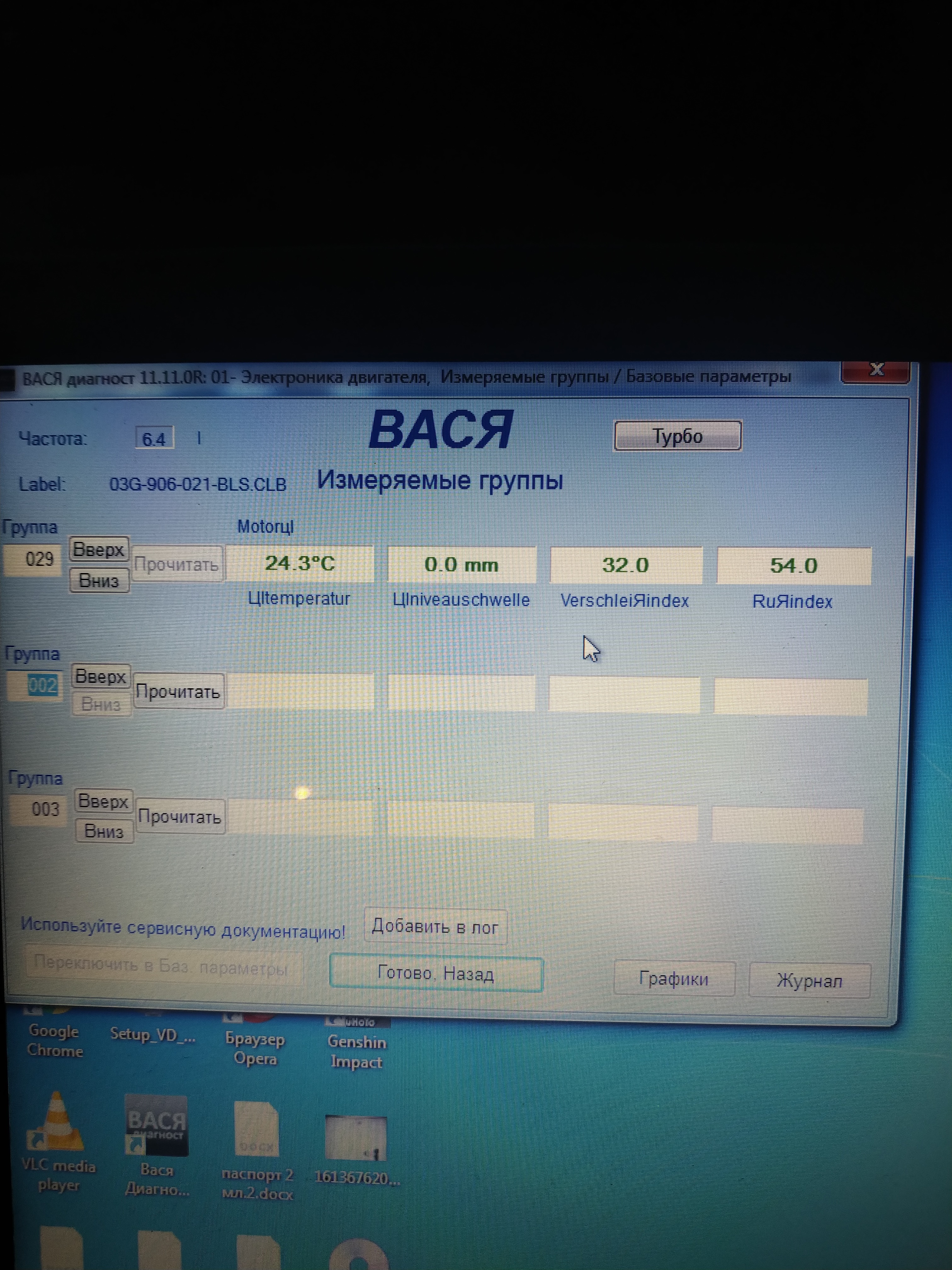

Доброго вечера, тока добрался до компа .Вот показание
Фото на холодном моторе . По мере прогрева показание в последних окошках меняются, а то что в мм показывает 0. Что можно сказать что датчик ёкнулся

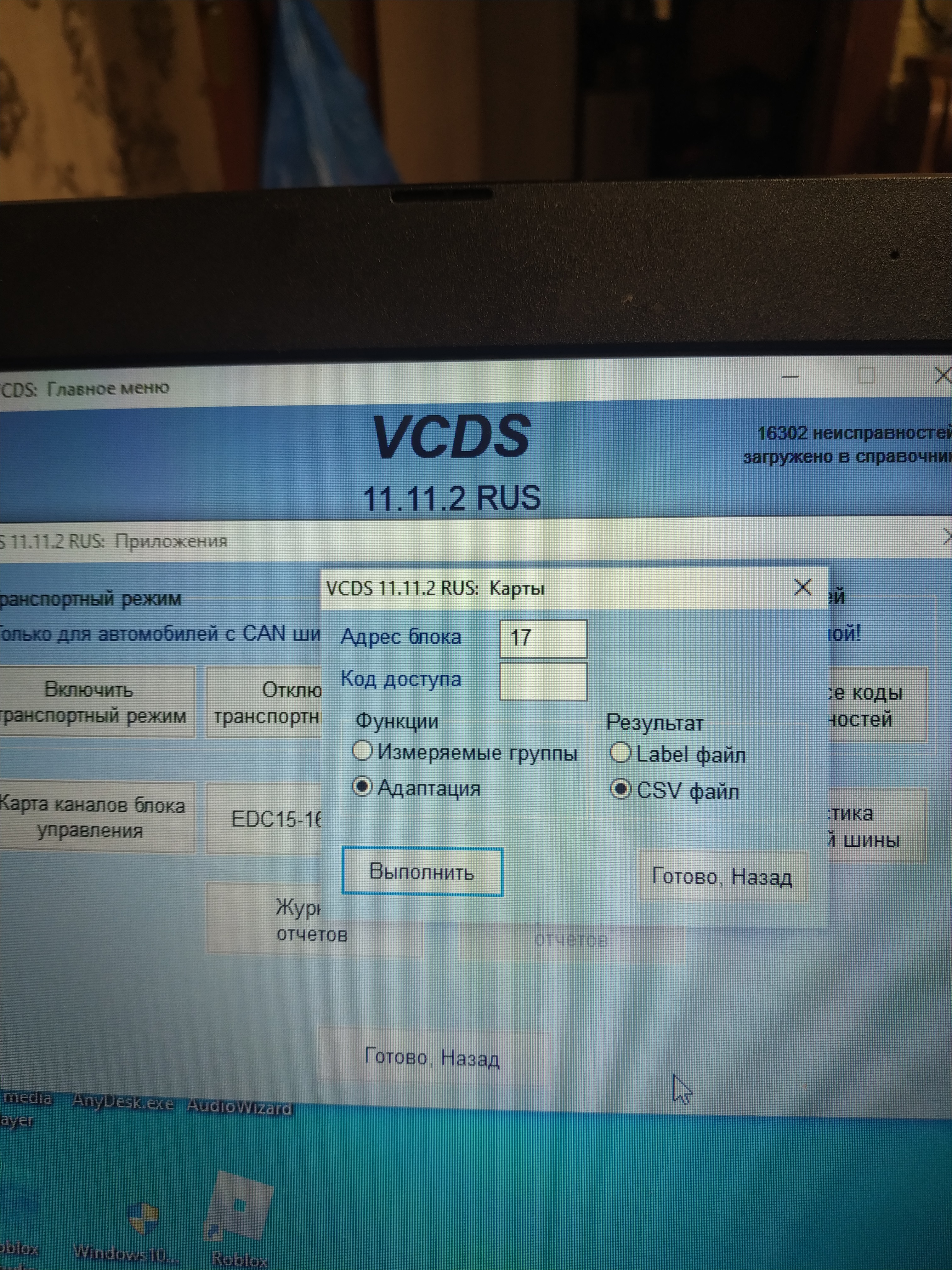

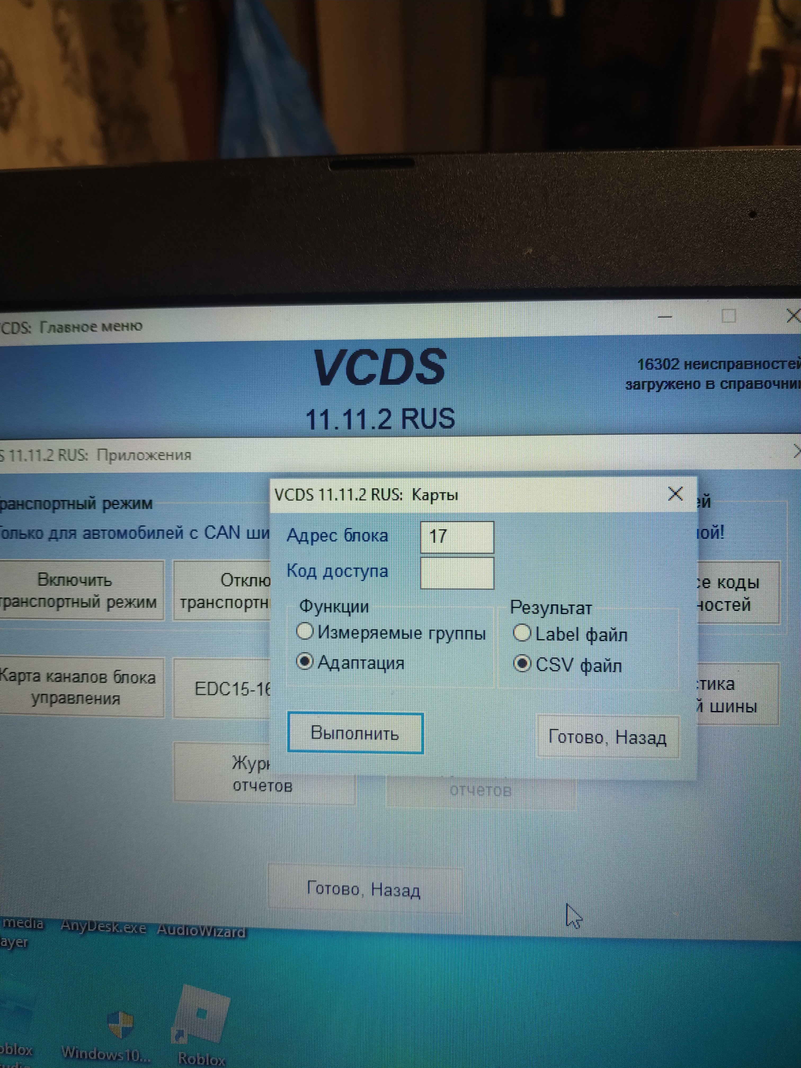

Сообщение Alemania » 23 ноя 2021, 18:41
На стартовом экране Приложения - карта каналов блоков управления
Ввести номер приборки 17
Выбрать каналы адаптации
Выбрать формат csv

Сообщение Максимус » 23 ноя 2021, 18:59
Блин комп сел на зарядку поставил
Правильно точки расставил? Что мне нужно нажать выполнить , что я делаю адаптацию?
Максимус
Откуда: Балашиха
Re: Замена мембраны ВКГ "BVY" (Фотоотчет)
Сообщение Alemania » 23 ноя 2021, 19:25
Да. Все верно.
