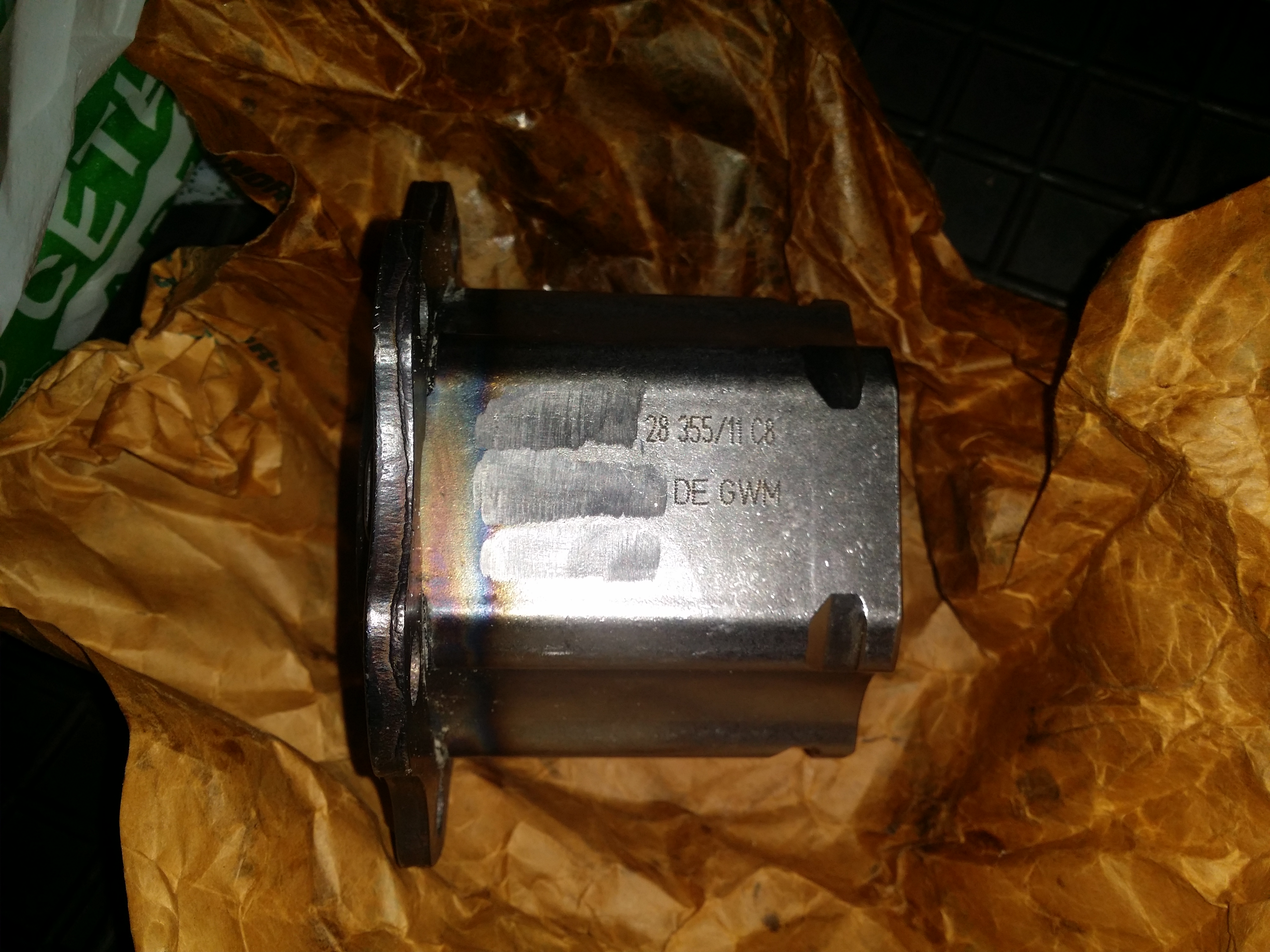

Сообщение Александр85 » 12 июл 2016, 17:13
Цена за HDE 3500 сомнительно. На мою HDE стоит 12000. Фото стакана))
