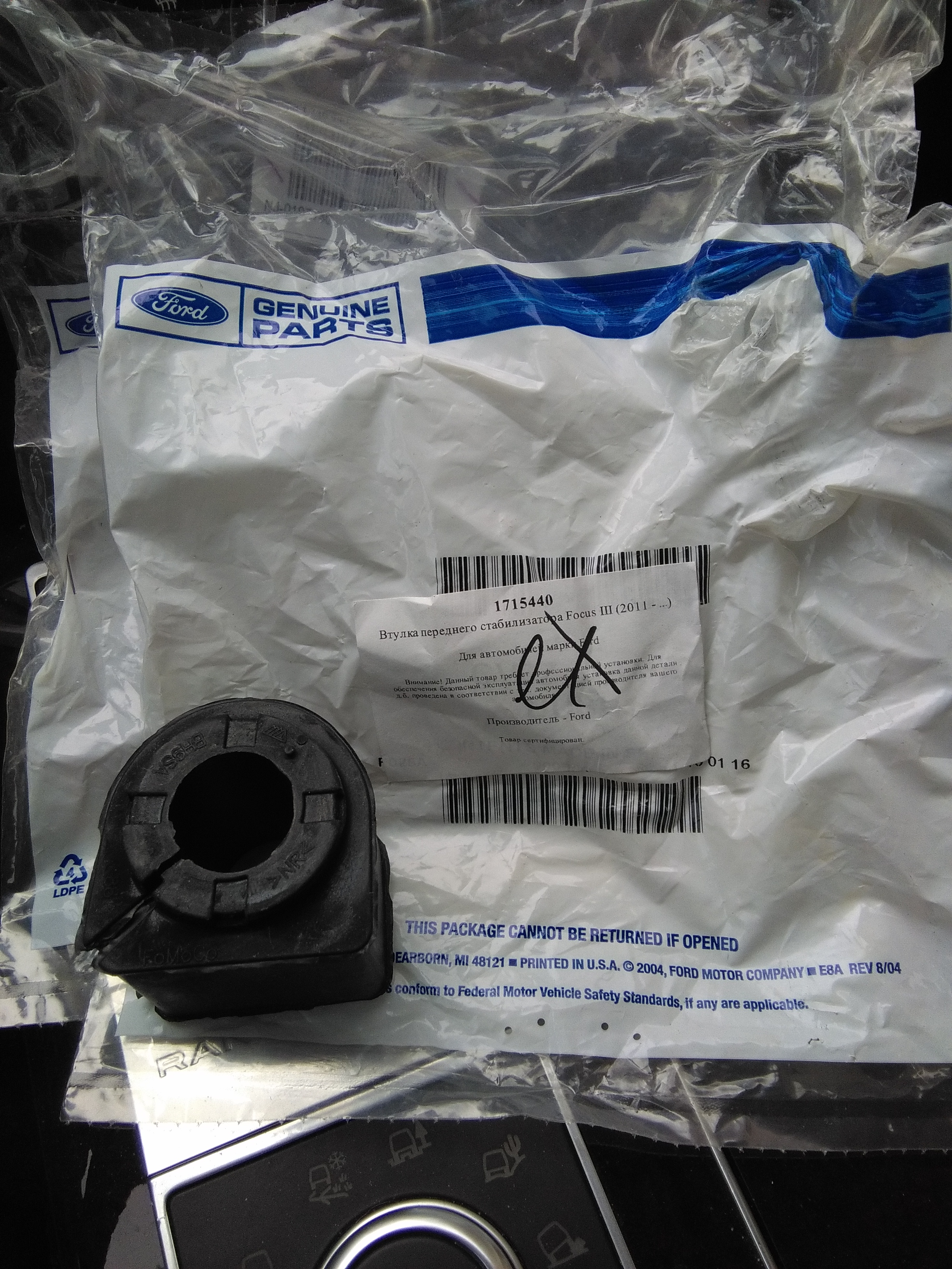

Сообщение passat2 » 10 апр 2017, 12:45
Сегодня в экзисте забрал втулки стабилизатора.взял для Форда lll(2011г.в). Они цельные с одним разрезом.так и должно быть?или должны быть половинчатые как у Опеля?брал оригинал

Сообщение Veniamin » 10 апр 2017, 15:44
Фордовские такие и есть с одним разрезом.
