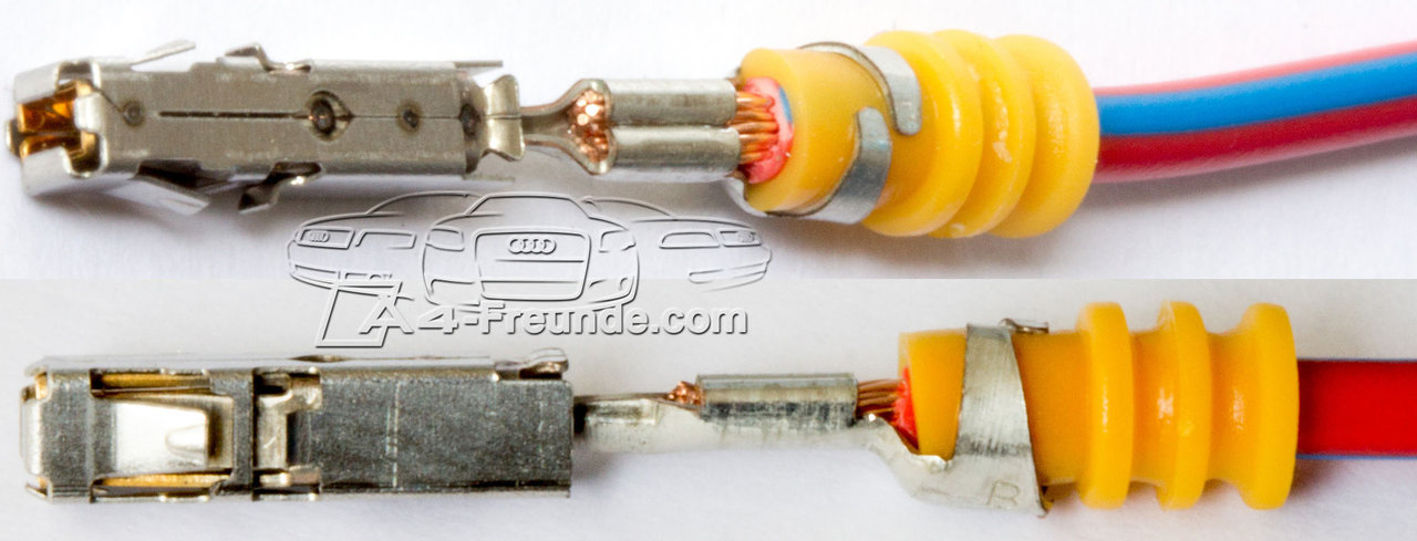

Ребят, подскажите пожалуйста.. Чтоб не создавать тему, решил тут спросить: пины с обжатыми проводами (000 979 025 Е к примеру) стоят нереальные деньги - до 450 р/шт. А мне в разъём сирены сигнализации надо 3 штуки.. 1500 за 3 проводочка отдавать?? :cry: Как же вы все доп.оборудование ставите, где по 20 и более пинов? :? П.С. остались пины от проводки гольф 3, но они больше на размер и не подходят..

Юрий М писал(а):Некоторые номерочки есть, и по экзисту пробиваются, а некоторых нет,... :(
У меня все пробивались вроде, но вот какие конкретно в мой разъем идут непонятно.. Размеров самих пинов нет, только сечение проводов. Наверное и тех и других заказывать, а там выбирать :( Ну хоть так, да и ладно.

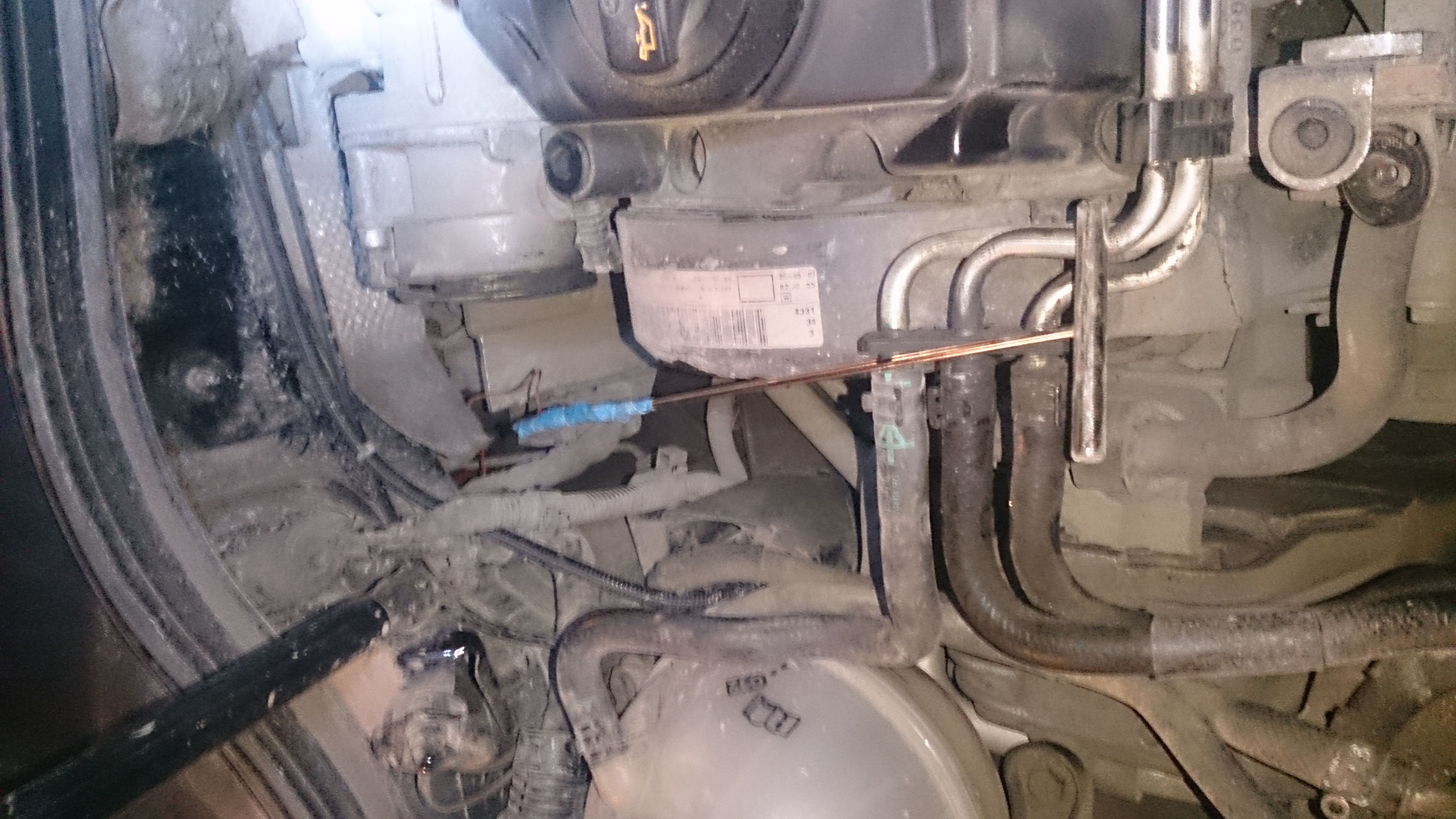

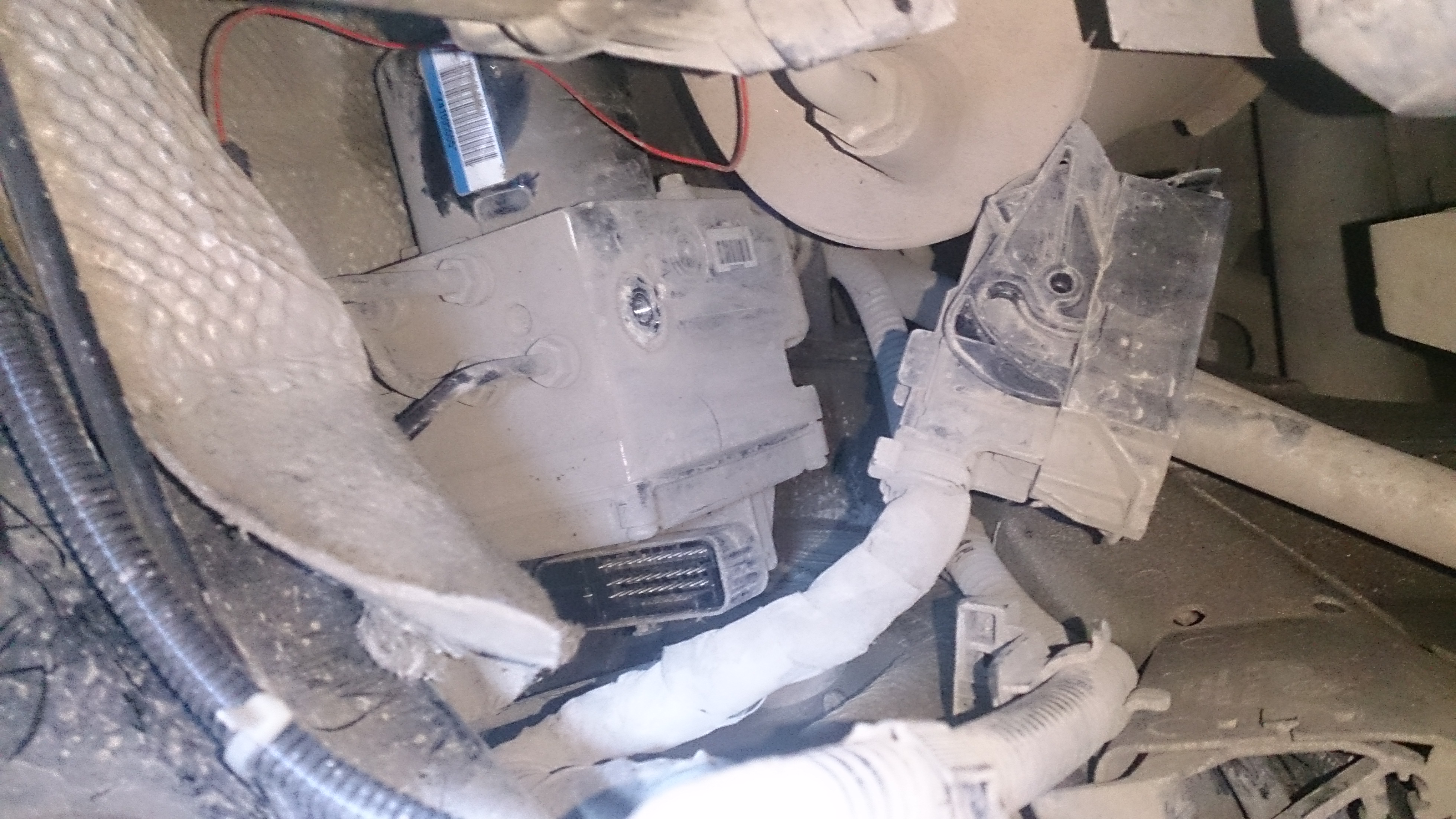

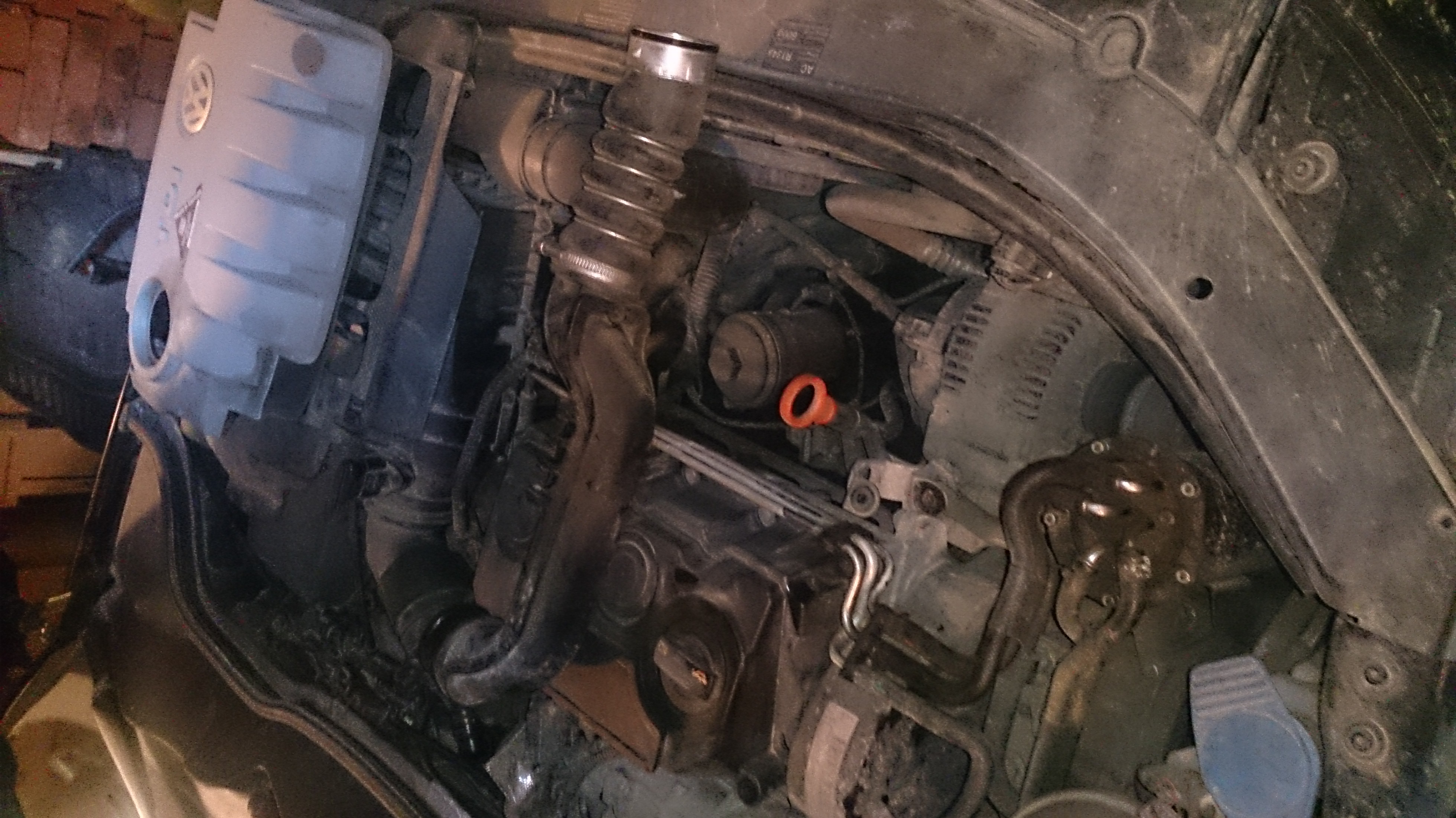

Почитал тему и приготовился к долгим мучениям с протяжкой провода на дизеле BMP, однако протяжка заняла минут 10 от силы. Для вытяжки использовал спицу из комплекта для разбора салона, вытягивал со стороны двигателя. А вот с пином в разъем АБС промучился, или китайцы не тот обжимают, или я его не мог довставить. В конечном итоге просто добавил вставку.
Немного фоток:
Снимаем патрубок от турбины до радиаторов
С блока АБС открутил тепловой экран и сдвинул за двигатель
B6 Variant, 2.0 TDI BMP, DSG-6
