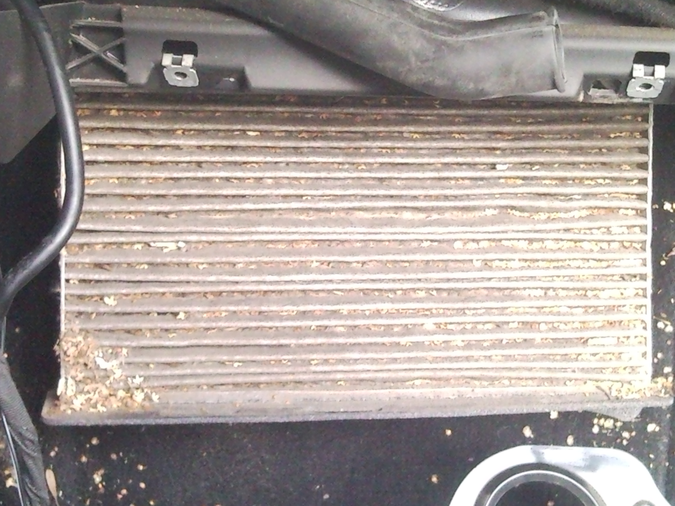

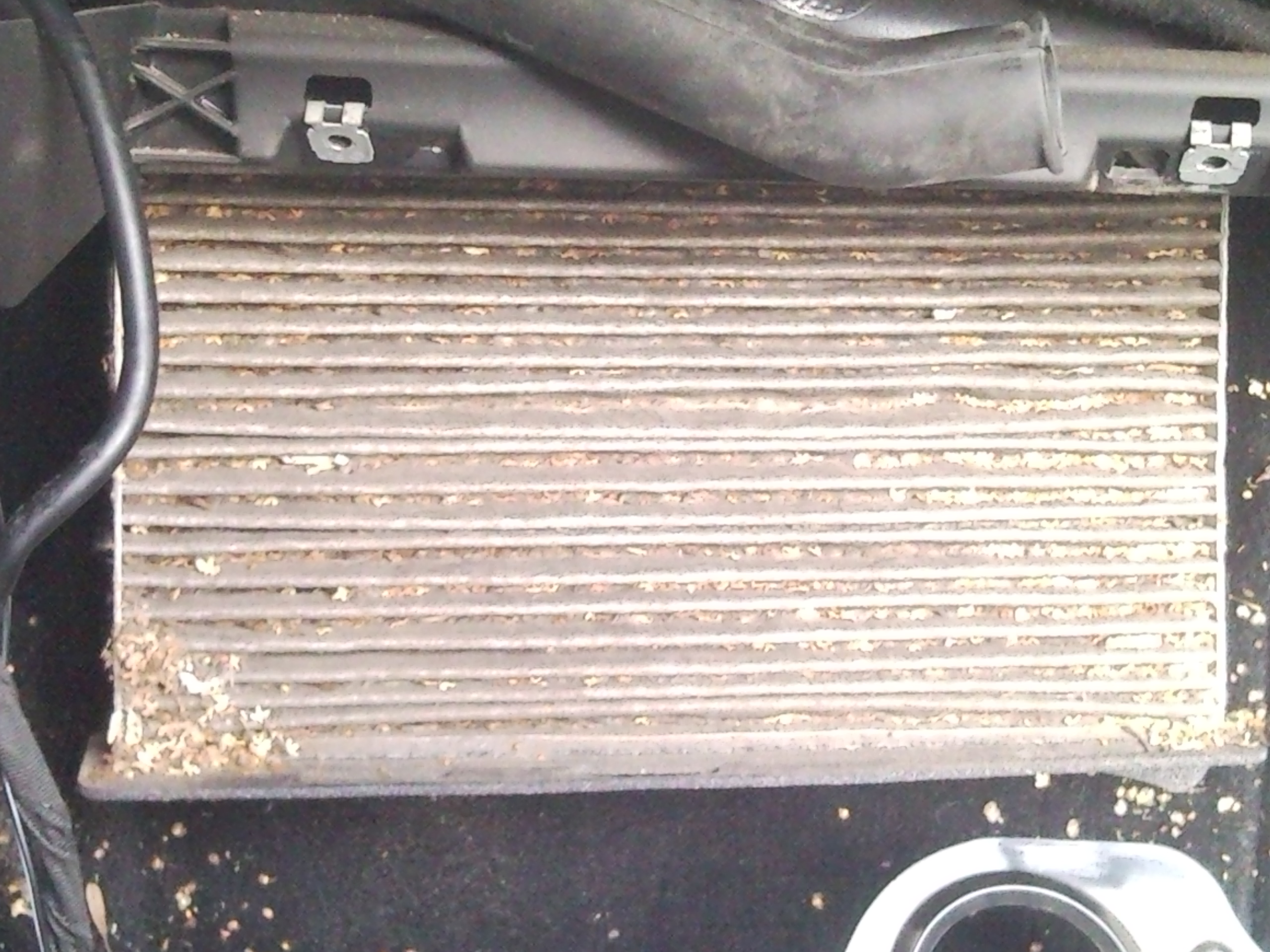

Сообщение vlalex » 14 авг 2012, 21:53
Респект и уважуха организатору темы, по фото отчету поменял фильтр и почистил вентилятор и смазал его чтоб не свистел. Без помощи фото отчета не смог бы разобраться. Что-нибудь бы сломал. А вот и мой фильтр за 2 года эксплуатации :shock: :shock: :shock: .
