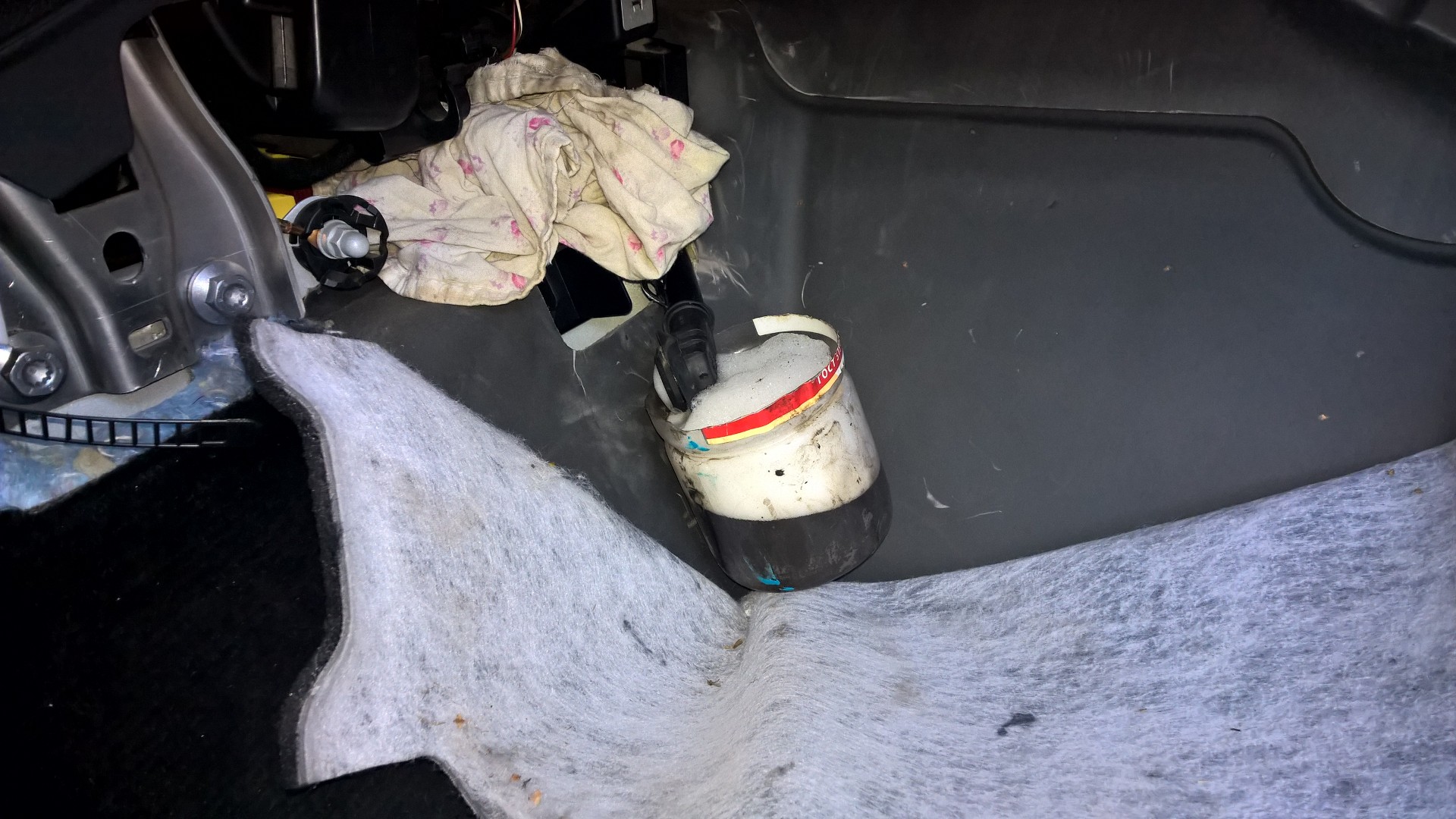

Сообщение kop » 18 апр 2018, 13:25
GAS писал(а):Появился неприятный запах из воздуховодов при включении климата. Решено было делать дезинфекцию :)
Вынимаем коврик, выкручиваем два барашка и снимаем это "паралон".
Здравствуйте!
Первая фотография не отображается. Как её увидеть?
Passat B6 2.0 FSI BVY, свечи NGK 7742 PZFR5N-11T, 6МКПП - 02SB JYL, маховик+сцепление SACHS 2290601053, Highline, Сен. 2007, пробег 105т.км
kop
Сообщения: 871
Зарегистрирован: 06 апр 2015, 22:10
Re: Дезинфекция испарителя
Сообщение Alemania » 18 апр 2018, 14:44
kop писал(а):Здравствуйте!
Заглянуть под бардачок с водительской стороны сделать фото. Скинуть на комп и любоваться.
Сообщения: 4391
Сообщение Alemania » 18 апр 2018, 14:51
Вернее с пассажирской стороны
Сообщения: 4391
