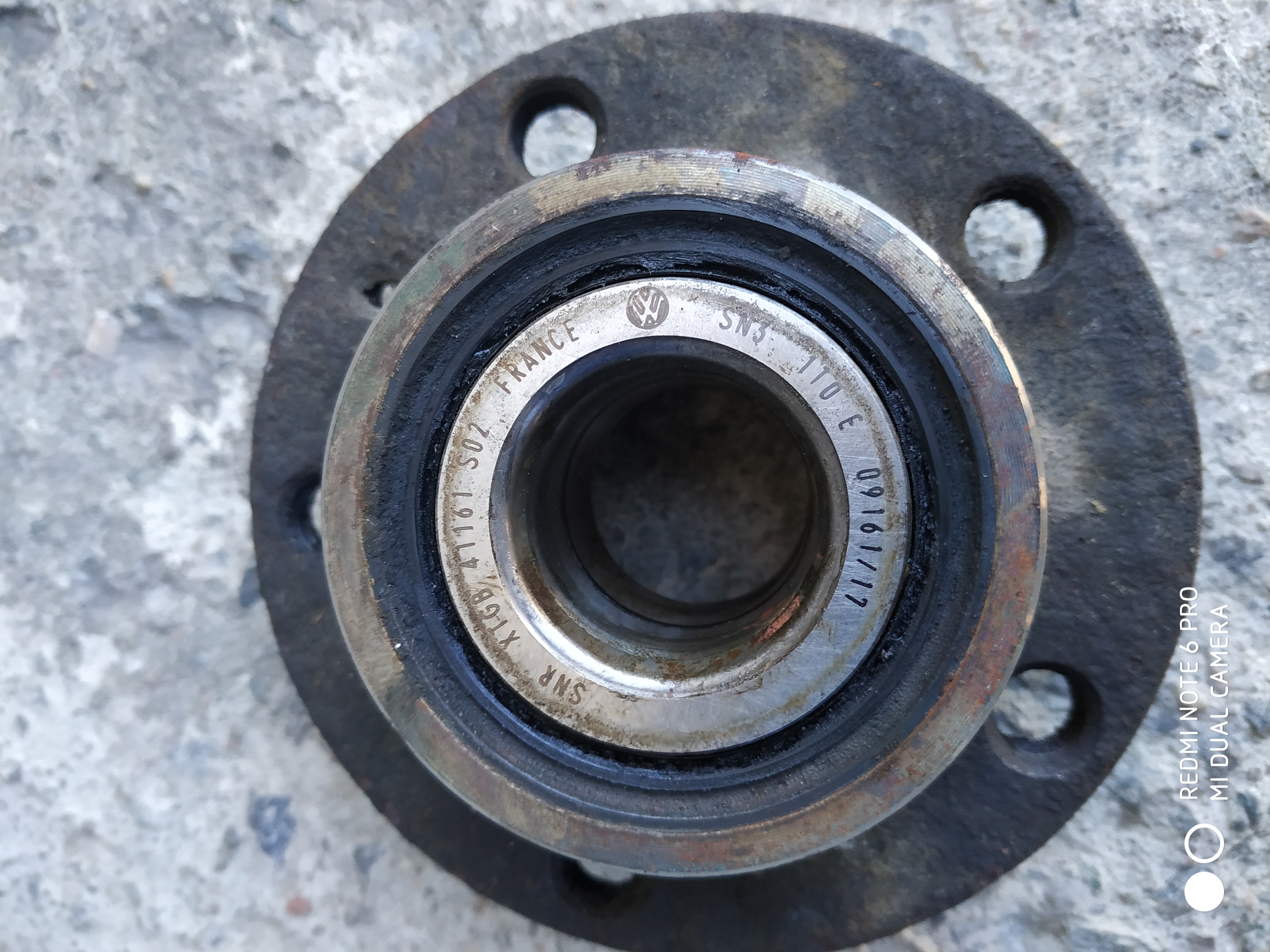

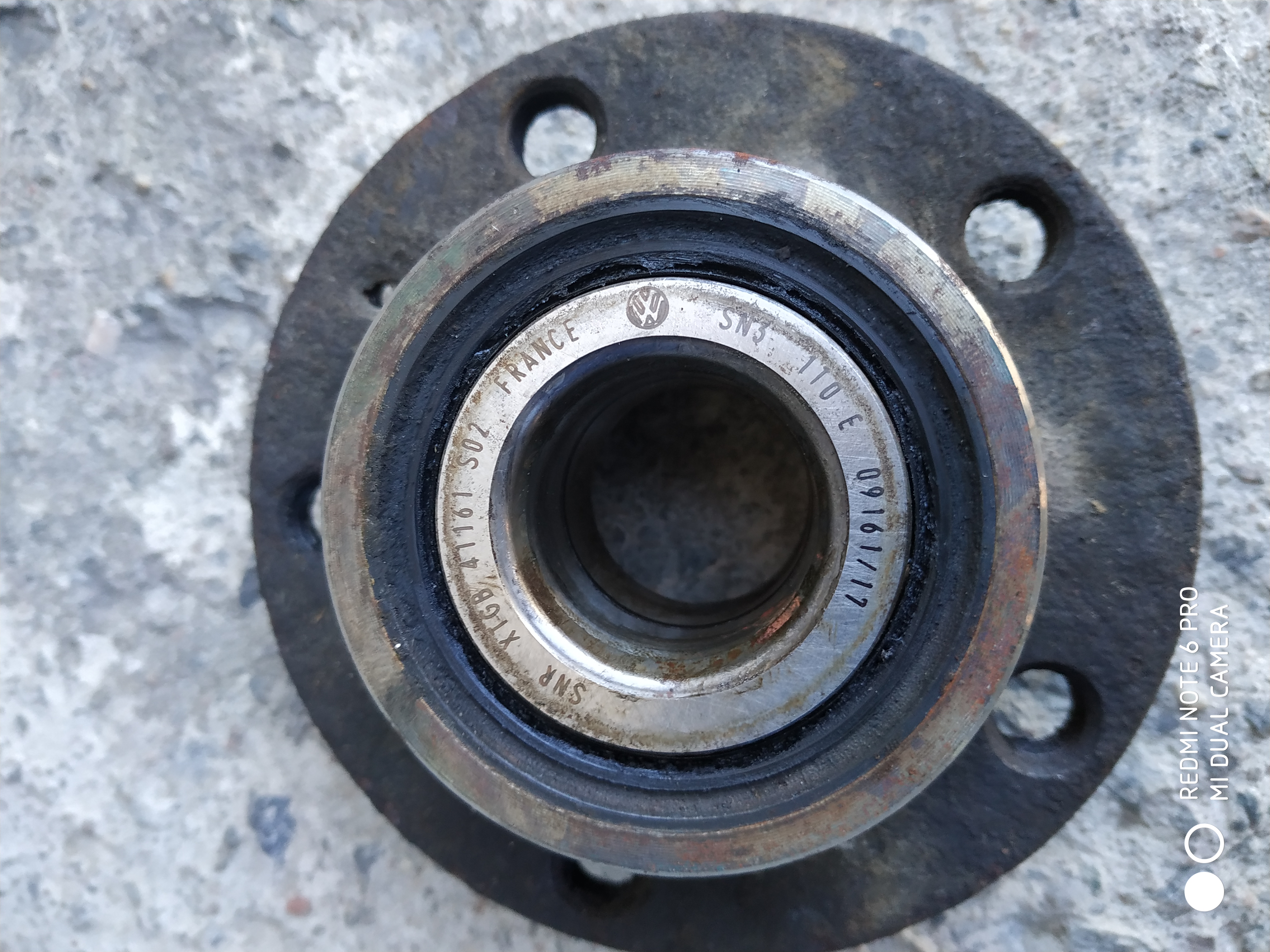

Сообщение Александр332vk » 15 июл 2020, 18:15
Вот, задний ступичный подшипник Фольксваген В6 2010 год выпуска SNR, просто кое кто не верит.... :lol: :lol: :lol:
Re: Замена передней ступицы в сборе с подшипником - фотоотчет
Сообщение krebsi » 15 июл 2020, 19:05
Александр332vk писал(а):Вот, задний ступичный подшипник Фольксваген В6 2010 год выпуска SNR
Что то долго ты его искал... 21 завода в Китае выпускают детали под этим брэндом. Не исключено, что здесь действительно подшипник из Франции, но не факт. Пассат поди из Каллуги, или?
Сообщение х806хр » 16 июл 2020, 00:20
Александр332vk писал(а):Вот, задний ступичный подшипник Фольксваген В6 2010 год выпуска SNR, просто кое кто не верит.... :lol: :lol: :lol:
Плюсану, то-же самое и у меня задний ступичный SNR с завода, авто пригнано из Германии 2009г.в.

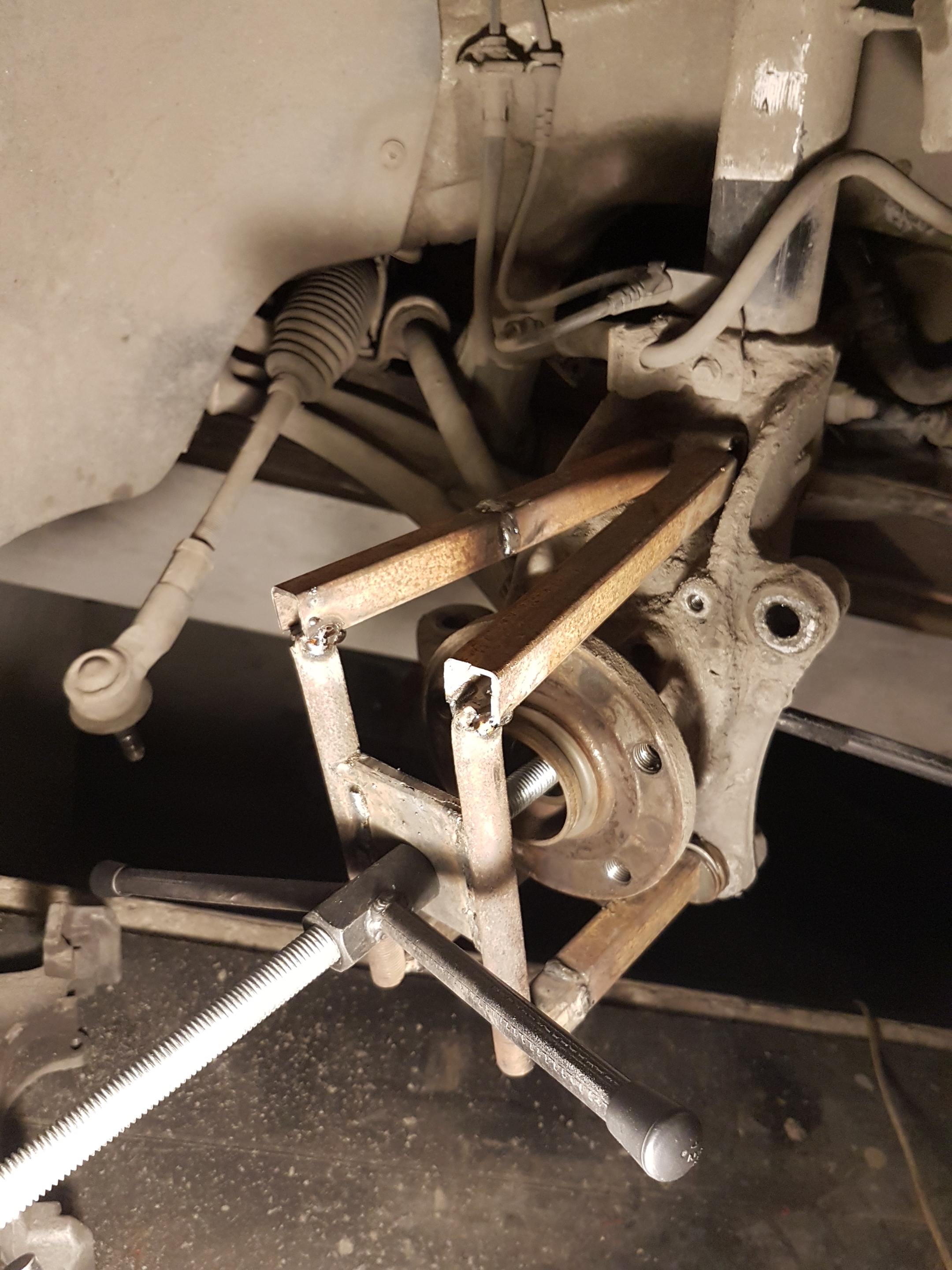

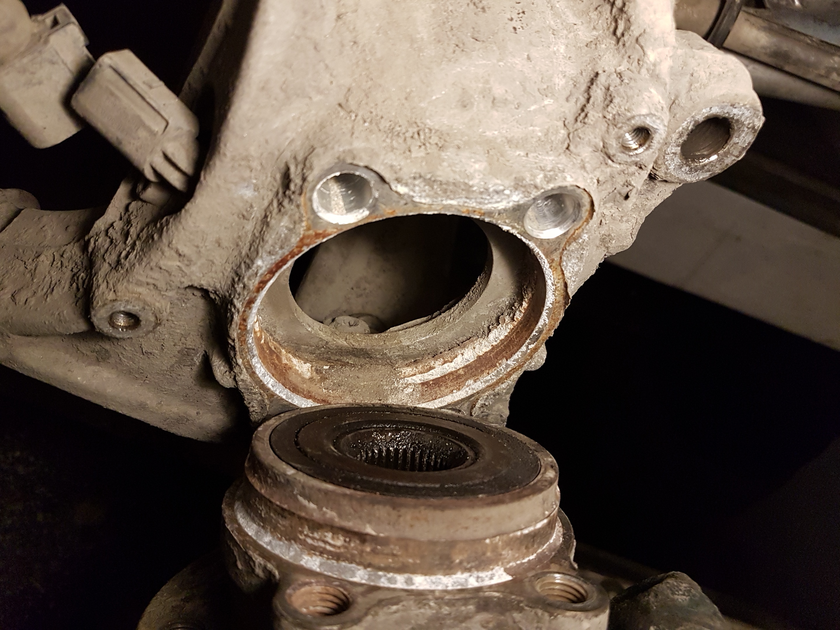

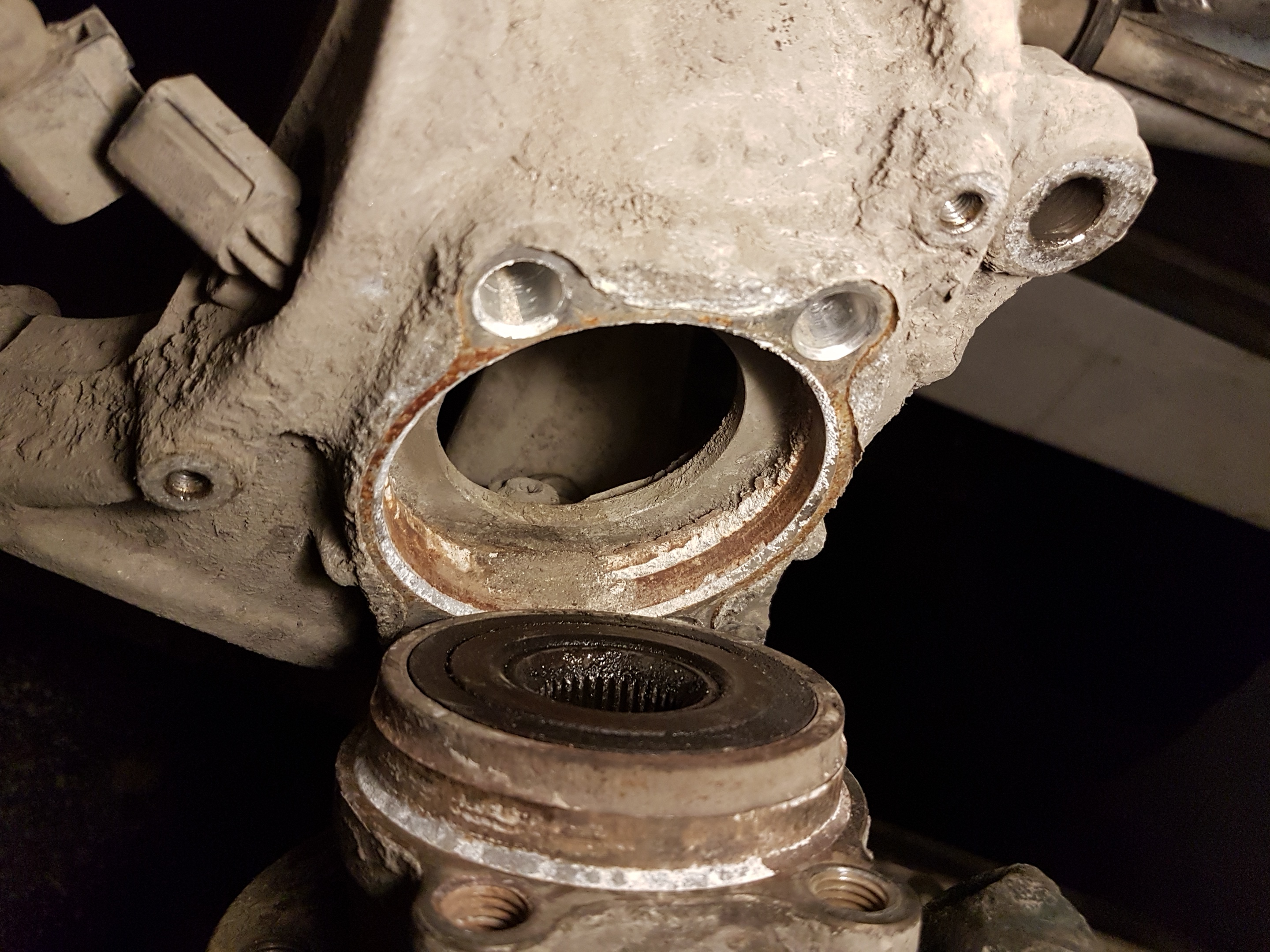

Сообщение oowoo » 20 июл 2020, 09:06
заменил на выходных передние ступицы. Ступицы стояли голые, без маркировок, если родные то отбегали 350 тыс. Смазки внутри было предостаточно но они всё равно загудели после езды по лужам. С первой ковырялся полдня оттого что не мог вытащить корпус ступицы из поворотного кулака; вторую имея приспособу заменил за 1,5 часа. В подобных тяжёлых случаях лупить по ступице кувалдой в надежде что она выйдет бесполезно + можно разбить подшипник стойки, но и снимать стойку целиком из-за сраного подшипника не было никакого желания. Который раз приходится разбирать-собирать машину с помощью матов, кувалды, болгарки и сварочного )) В итоге, не раз обматерив сборщиков авто, из остатков металла был сварганен самопальный съёмник которым давал натяжку не меньше усилия затяжки центрального болта, сам же с кувалдой в руках обстукивал корпус помогая подшипнику вылезти из алюминия
внутри как и ожидалось алюминиевый кулак напрочь приржавел к стальному подшипнику
белые окислы хорошо снимаются дремелем с фрезой ну или боком толстого сверла вставленного в дрель; щётка по металлу такую дрянь практически не берёт. В посадочном месте подшипника есть сливное отверстие - его тоже необходимо прочищать, у меня одно напрочь заросло окислами.
Если б при сборке место посадки ступицы хорошо мазали густой смазкой думаю не пришлось бы заново изобретать велосипед
Сообщение krebsi » 20 июл 2020, 09:21
Ммда, сочетание алюминия со сталью это всегда за...ца. Ну и грязи то там, пардон, немеренно... :D
Сообщение Юра Криков » 20 июл 2020, 12:31
oowoo писал(а):Ступицы стояли голые, без маркировок
Было такое, у одного знакомого. В данном случае - Точно шли с завода. Тут давече доказывал на соседнм ресурсе, что такое бывает, бл@ть,никто не верил :x
oowoo писал(а):был сварганен самопальный съёмник
:good:
