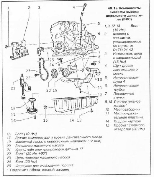

Сообщение serhy » 27 янв 2015, 02:16
Яуген писал(а):Все бмп БЕЗ ЦЕПИ!!!
Тоже задался вопросом, ведь в книге WV Passat B6 2005 года выпуска на 116 странице (Часть D: Дизельные двигатели SOHC 1.9 л (BKC/BLS) и 2.0 л (BMP)) - вот такая картина
23 Цепь привода масляного насоса
serhy
Сообщения: 273
Откуда: Ниж. область
Re: Снятие или замена масляного насоса ВМР 2006 (Фотоотчёт)
Сообщение alekssandr » 27 янв 2015, 07:39
у меня бмп с насосом старого образца, без 6-ти гранника и балансиров
B6. 2008. BMP. DSG , был
alekssandr
Сообщения: 528
Зарегистрирован: 06 сен 2013, 21:52
Откуда: екб
Сообщение Яуген » 27 янв 2015, 08:58
Поздравляю
