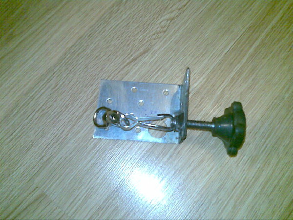

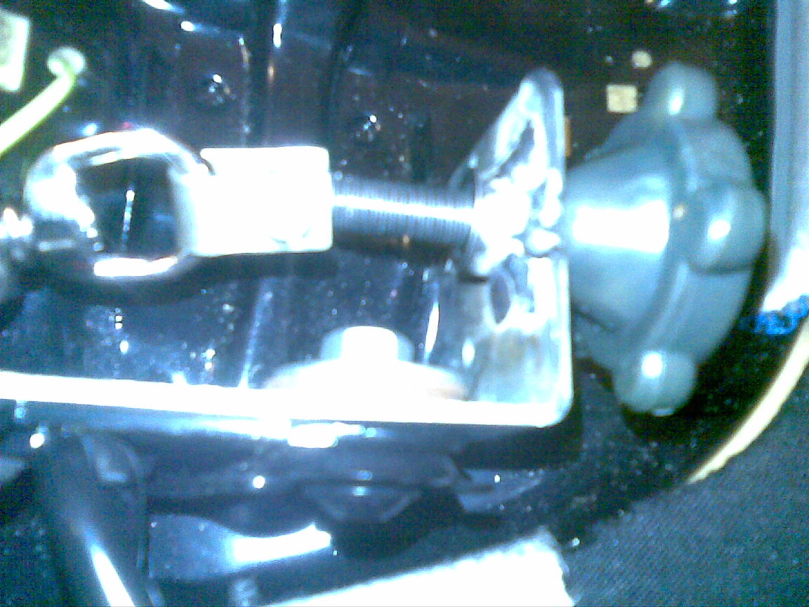

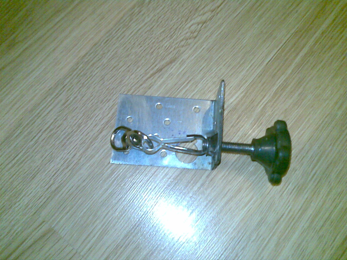

Найти нужные шестеренки мне так и не удалось( Поэтому я сделал ручную регулировку поясничного подпора. Мотор регулировки его по высоте работает нормально, а вот с величиной этого упора я и "мудрил".
Правда диапазон регулировки получился небольшой, из-за небольшой длинны резьбы на моем штоке, но в целом, хватает. Использовал трос капота 2108, пару разных уголков и карабинов, вертлюг это все в магазине крепежа купил. И пару литров пива, без последнего никак не сделать.
На самом кресле ничего не ломал и не сверлил, все встало на штатные места.

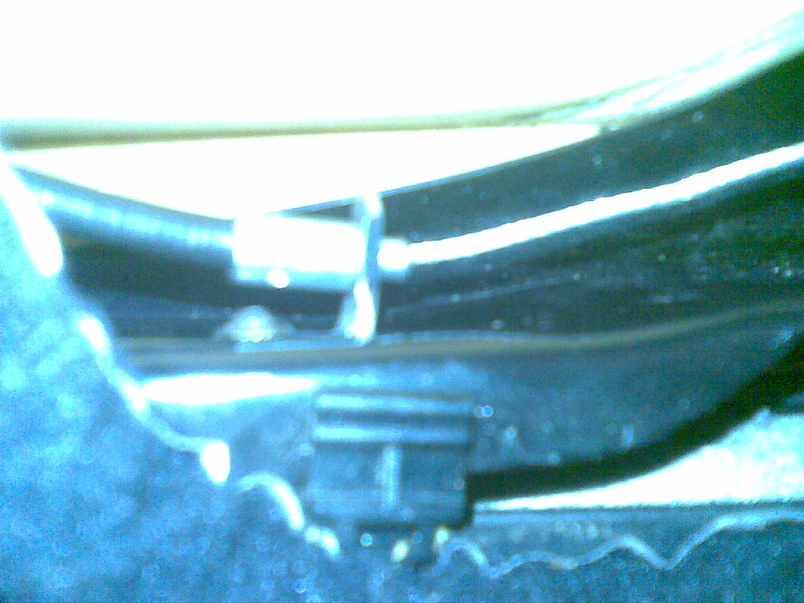

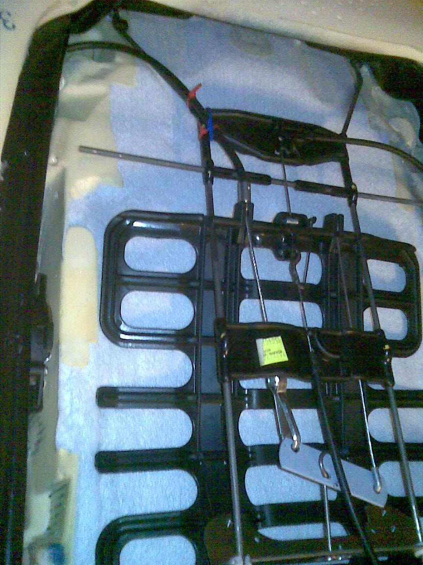

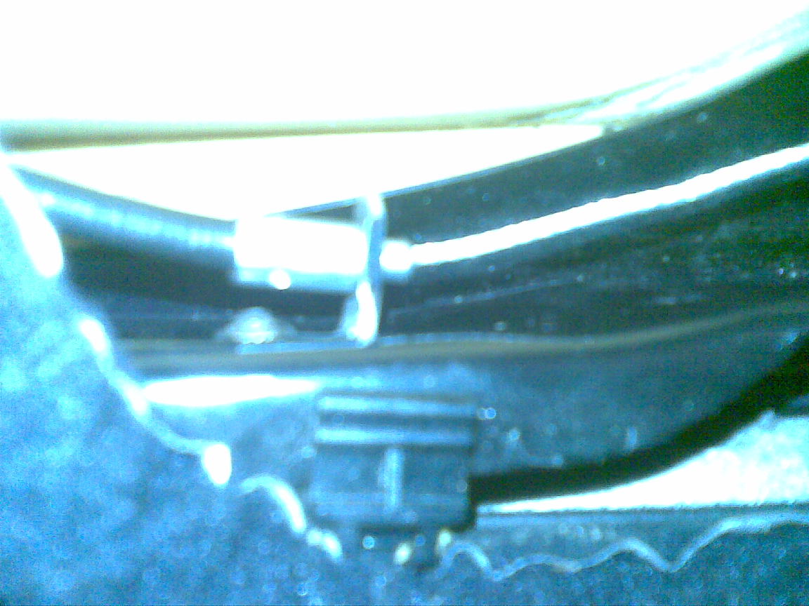

Сверху трос встал нормально на штатное место, закрепил стяжками. Конструкцию сделал разборной, к планке прикрепил карабином.
Снизу рубашку и сам трос укоротил до нужной длинны. Рубашку закрепил на маленький уголок, который прикрепил к штатному винту и притянул стяжками к металлической детали сиденья.
Из большого прочного уголка изготовил кронштейн - где надо обрезал, просверлил и приварил гайку. Этот кронштейн отлично закрепился к штатным винтам под сиденьем со стороны, обратной ручке продольной регулировки. Ручку с резьбовым штоком нашел у себя, не знаю от чего она)) Трос к ней закрепил через вертлюг (что бы он не перекручивался) и карабин, который потом пришлось заменить на более прочный самодельный кронштейн, тк я карабин обточил (иначе ширина штока не позволяла его закрепить), он потерял прочность и выгибался. На первом фото неудачная конструкция, на втором окончательная уже на месте.
Крайнее положение упора сделал удобным для себя, если захочется его увеличить, то теперь это возможно))
В целом колхоз не вооруженным взглядом не виден тк. находится под сиденьем. Ни чему не мешает, ни за что не цепляется.
Обшивку (кожа с алькантарой), кстати, закрепил тоже на стяжки, со штатными проволочными колечками возиться не стал)
Извините за качество фоток, под рукой был только старый телефон. Как что я крепил, там понятно, стоит только сиденье перевернуть) Если будут вопросы, пишите, постараюсь помочь.

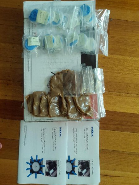

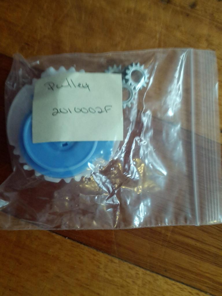

Аналогичная проблема с упором произошла у меня. В результате поиска в сети удалось выяснить, что ремкомплекты для мотор-редукторов производит фирма Schukra: № 2010002F для механизма выдвижения упора, № 2020501F для подъема-опускания.
1
2

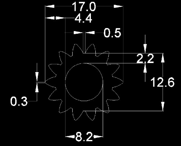

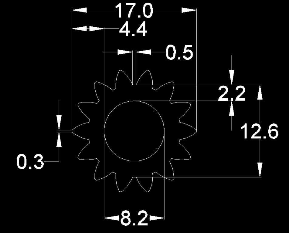

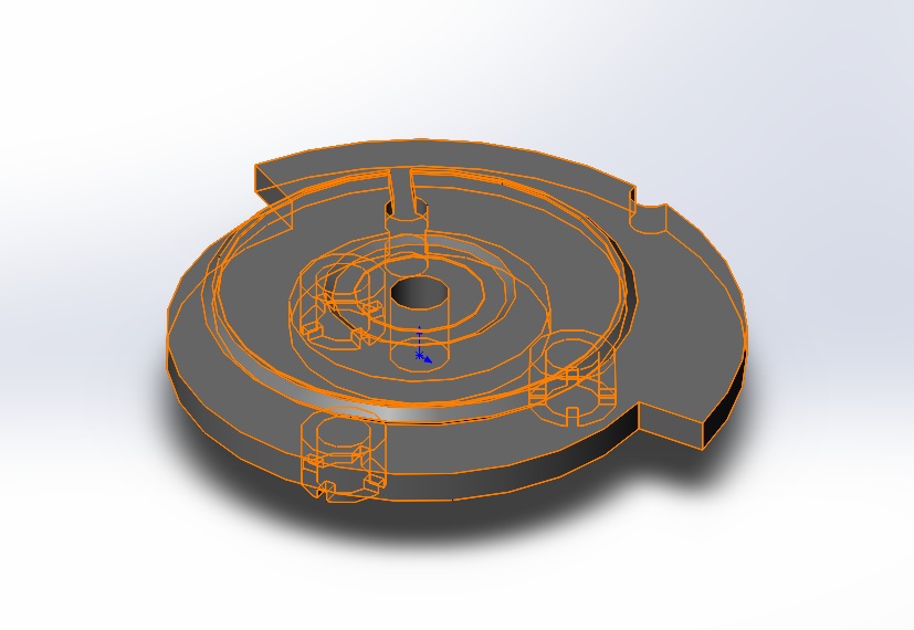

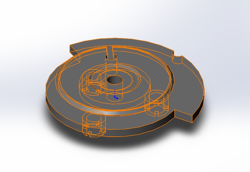

К сожалению, в свободной продаже найти не удалось, нужно писать им письмо на office@schukra.de и договариваться о приобретении. Зато удалось найти чертеж шестерней для их изготовления.
чертеж

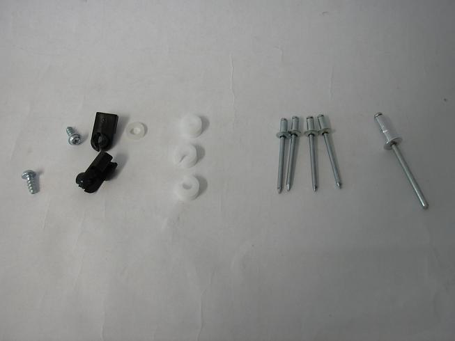

Еще нашел ремкомплект спинки 1K0898955(можно приобрести в России), возможно кому-то пригодится.
1K0898955

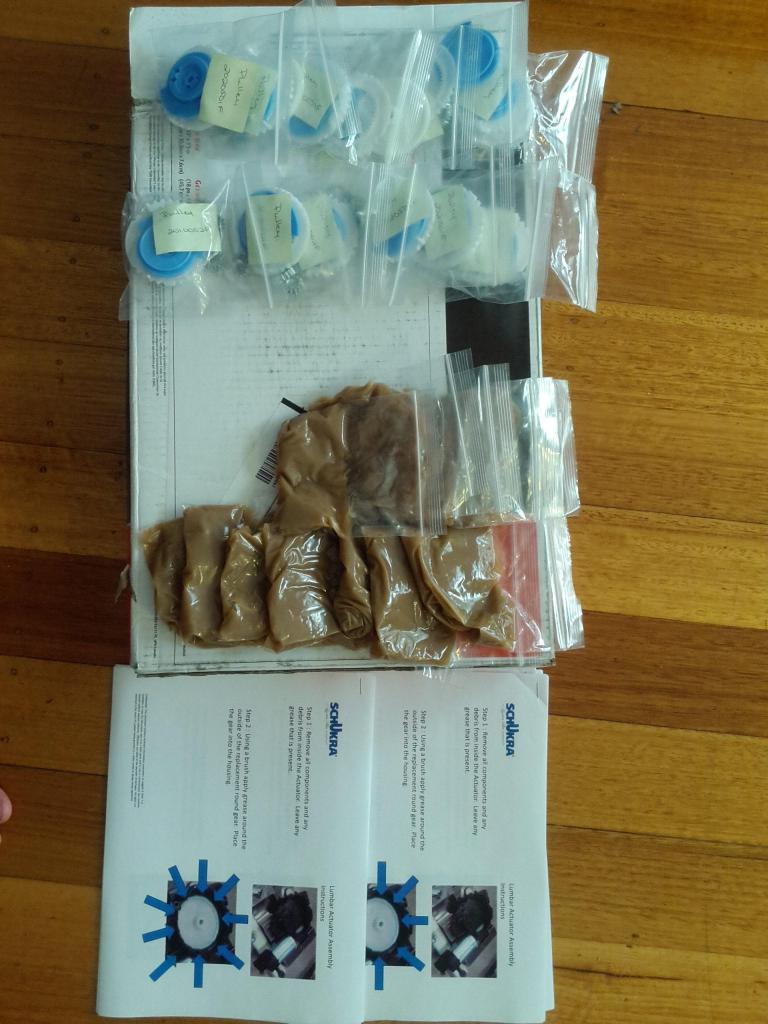

Сообщение EvgenyVK » 24 мар 2017, 11:33

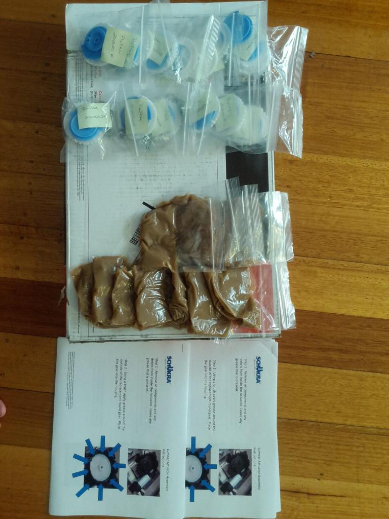

Короче попробовал связаться с Шухрой, скоро ремкомплекты (как на фото выше) будут у меня. Доставка с Канады экспрессом, 29 числа должны быть.

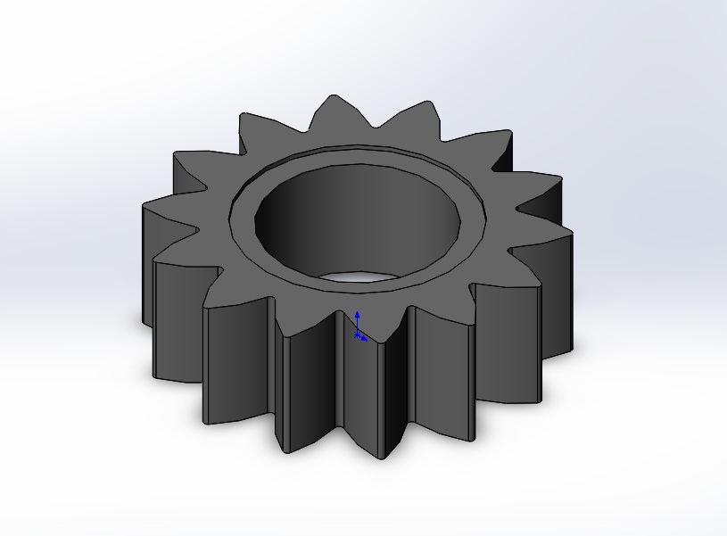

Ребят на шестеренки сильная нагрузка идет или нет ? какой там пластик по твердости. думаю на промышленном 3D принтере запилить проект.

Сообщение EvgenyVK » 12 май 2017, 12:34

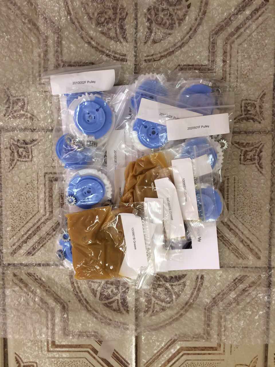

УРАААААА, я вытащил эти комплекты из Канады. Счастью моему нет предела!!!!!!
Буду собирать.
Девушка в Шухре много от меня натерпелась по доставке, но не сдалась и все приехало.

Сообщение EvgenyVK » 28 авг 2017, 10:00
Tatarov.Elia писал(а):И у меня защелкало... Есть еще у кого ремкомплекты? :o
Осталась пара комплектов, пиши в личку.

Спасибо EvgenyVK за оперативную отправку комплектов. Починил себе сидушку. Все отлично теперь!

всем привет.а на чертеже шестерни не указанна толщина .может кто знает а .хочу заказать.спасибо заранее

Вот тут первую попавшуюся ссылку нашел, где на 3Д принтере печатают весь набор у нас (в России):
http://3dtoday.ru/we-print/3delo-3d-pechat-zapchastey-dlya-avtomobiley/
по виду вроде неплохо выходит, интересно как по качеству - кто-нибудь ставил себе распечатанные? ;)
