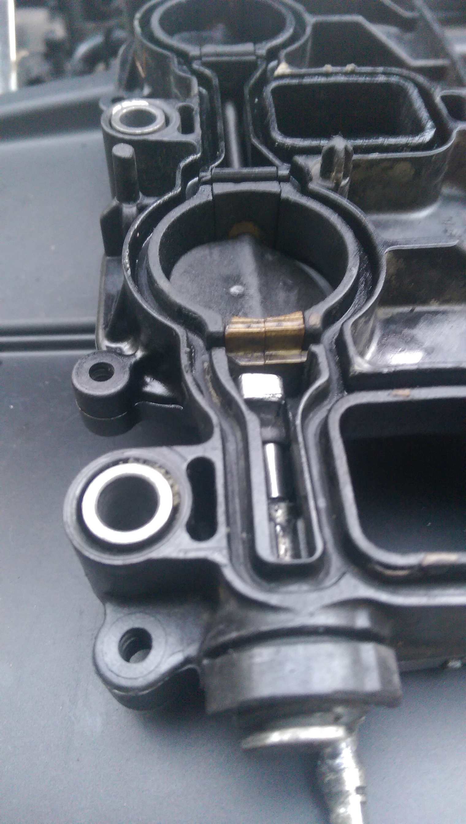

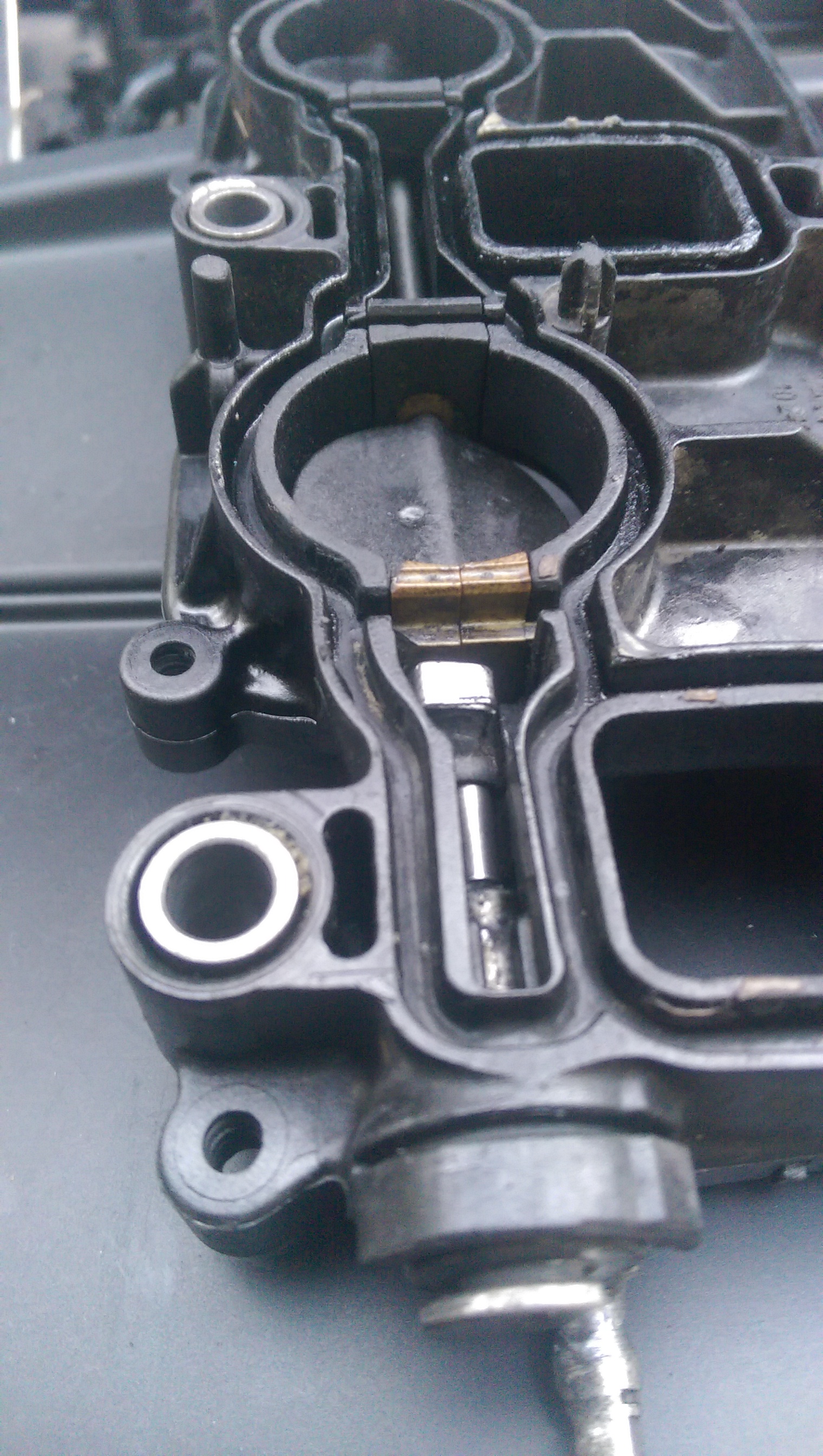

ACIDCAT
У меня на фото заслонки косо стоят) надо тоже доработку делать)) я просто не успел, и неподготовился к процессу.. снимал вечером, чистил до 3-х ночи, мочил во всём. Утром сразу проснулся и побежал собирать, так как надо было срочно ехать.
После чистки ничего не изменилось, тока на душе спокойней стало, из плюсов, устранил течь первой форсунки. :D
Из минусов, сорвал один болт на коллекторе... :cry:
Рекомендуется сильно не затягивать :cry:

Сообщение ACIDCAT » 19 июл 2015, 00:18
Volkov писал(а):ACIDCAT
спасибо за подсказку о болтах и ревизии форсунки! а то что помыл интейк дело неплохое.! засреццо ток не сразу же. а через года 2-3!

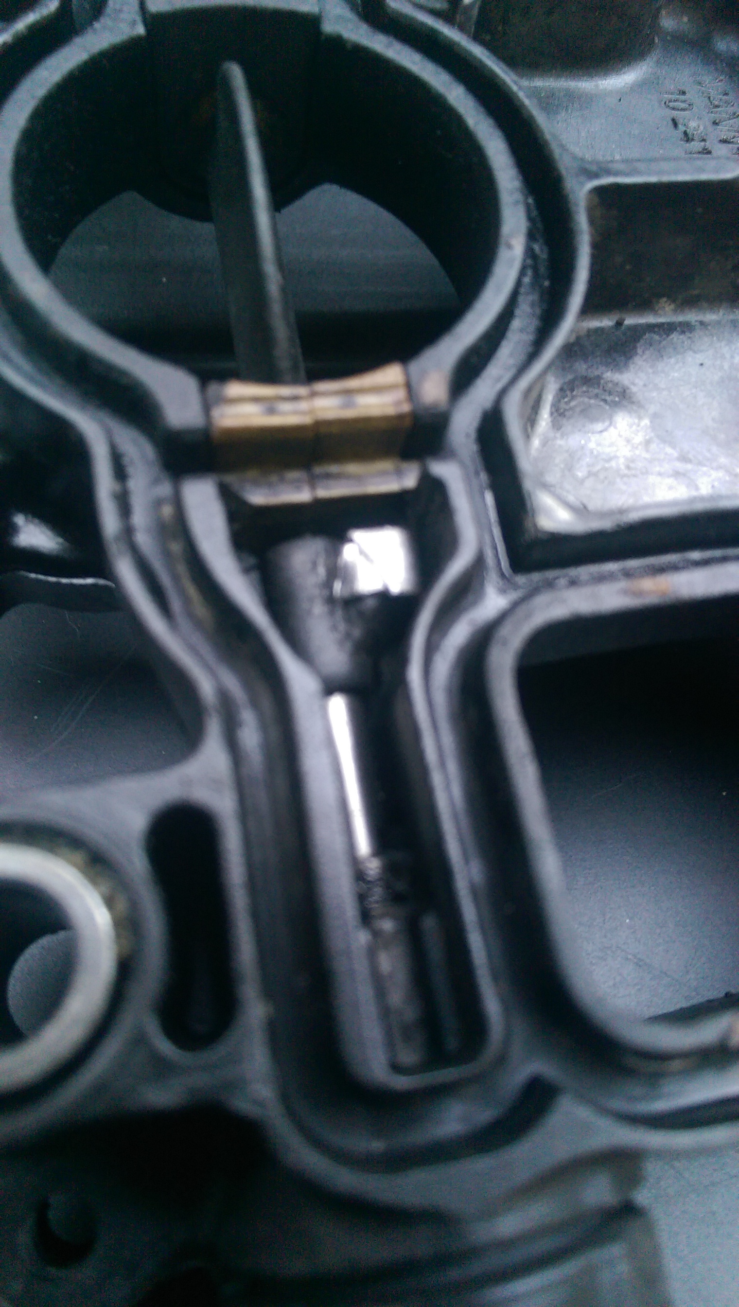

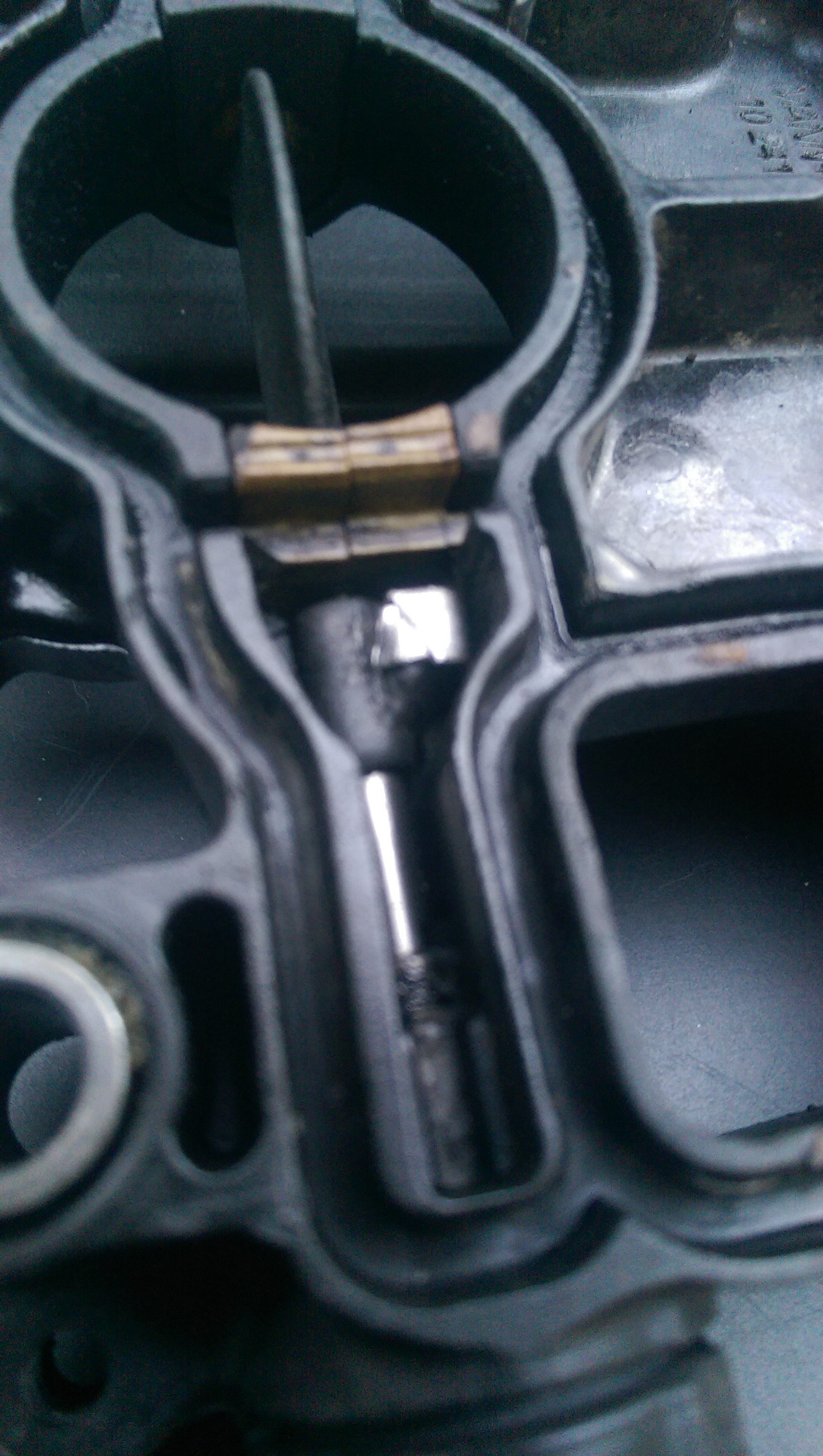

Привет всем...чтоб не тянуть начну сразу..
ошибка достала хотя по мотору не чуствуется (Р2015) ...прочёл что можно и не чистить сами заслонки...вопрос...можно ли поменять весь мотор целиком не трогая колектор и что при этом нужно будет ещё снимать....и какая гарантия что этот мотор встанет правильно и заслонки будут ровно открыты (там есть какой то центравой)

вот сто менять хочу

Сообщение Volkov » 16 авг 2015, 00:18
lev888
А вы отдельно моторчик нашли? Где если не секрет? И что в комплекте? Шток есть?
По теме, свои заслонки выпрямил таким способом..
Ибо ограничители были разнесены по обеим сторонам.
