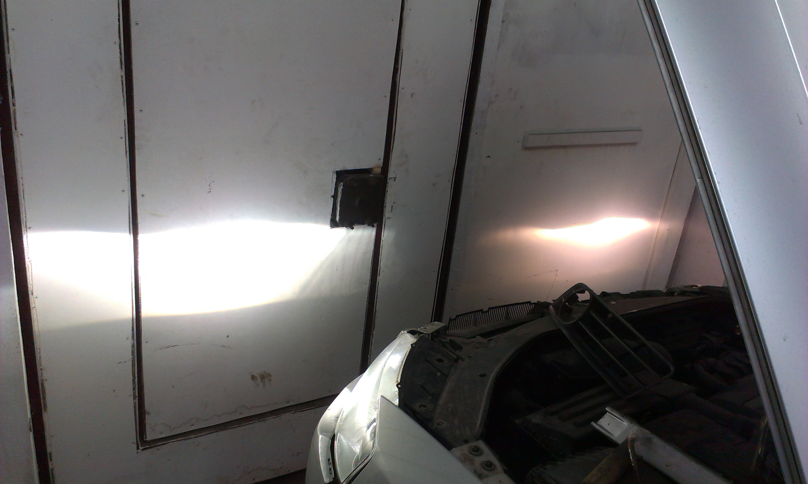

Сообщение Нижегородец » 27 дек 2015, 20:55
Тоже заметил, что фары вообще не светят, би ксенон, решил попробовать начать с замены лампы, и протер линзу внутри и снаружи. Лампу брал оригинал, отражатель в линзе в норме, не выгорел. Линзу протереть однозначно стоит очень заметен результат, даже без включения фар. Мыть по моему это лишнее, т.к. движений несравнимо больше, времени больше а результат один и тот же.) Фото в гараже, просто оценить разницу в яркости освещения. Слева новая лампочка, справа 6-ти летняя.
