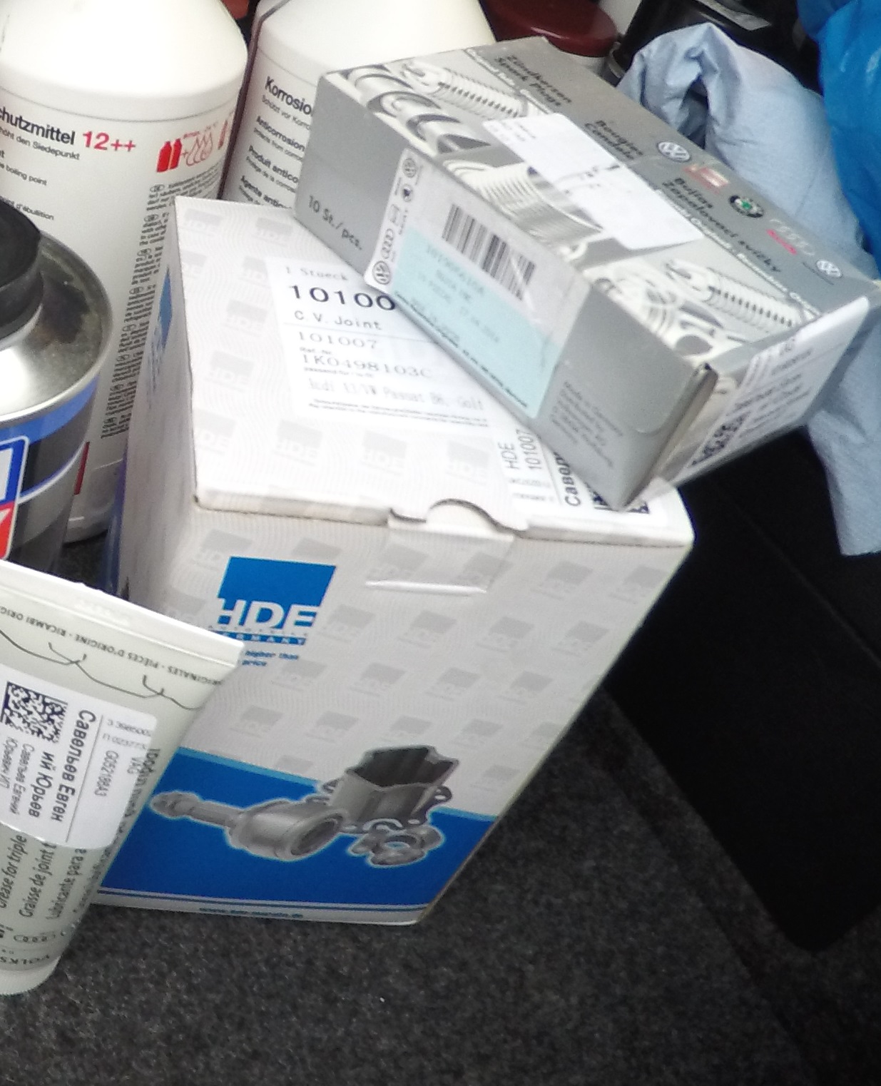

Александр85 писал(а):Цена за HDE 3500 сомнительно. На мою HDE стоит 12000. Фото стакана))
А ваш как ходит или отходил?
Пока никак, еще не ставил.

Сообщение Shurik006 » 12 июл 2016, 19:42
Glotov
Да, пожалуйста, вот фото того, что ставил

Сообщение Glotov » 12 июл 2016, 20:08
Судя по вашему фото - артикул 101007. Странно, хм..... Ждем мнение Александр85

Сообщение Александр85 » 12 июл 2016, 21:18
Я думаю HDE в оригинале идет. И номера почистили. Правда не на все авто идет в оригинале. На наклейке был номер HDE и ваговский.

Сообщение Shurik006 » 12 июл 2016, 22:51
Александр85
Я специально обсмотрел всю гранату после снятия, сначала посчитал, что на ней вообще нет никакого номера, но в последний момент заметил какие-то крайне не приметные циферки, но если честно, сходу так и не понял, что это было. Как показывают на фото затёртый металл с номером, такого 100% не было.

Сообщение Glotov » 13 июл 2016, 12:22
Shurik006 писал(а):Александр85
А на самом шрусе была надпись HDE?
Возможно вам попалась жесткая копия или недобросовестный продавец, который поменял шрусы и положил другого производителя? Помните ли вы какие были подшипники? Как на оригинале или игольчатые и их было видно? Не стесняйтесь признаться что вас возможно надурили - от этого никто не застрахован и никто вас не будет тролить, просто вы можете всем нам помочь ).

Сообщение Shurik006 » 13 июл 2016, 12:56
Glotov
Вот чего не смотрел, того не скажу, честно. Его намазанный так и выкинули, даже не стал его рассматривать, если мы говорим о трипоиде.
На стакане надписи такой точно не было. Возможно и попалась, но что касается самого продавца, кто мне вручал его, это крайне вряд ли, т.к. клубень проверенный. А вот что было до него, я не знаю. Подшипники были как на оригинале. Шарики даже стали вылетать когда его выбили с палки.
А в чём собственно стеснение? Мы тут не в детском саде вроде, сообщить что в колготы обтрухались не зазорно. Когда купил ушатанный авто, весь перебитый и перекрашенный за дорого, тогда да, может и стыдно, но тут то что, наоборот хочу реально помочь с информацией.
То что сразу не поставил оригинал - это да, лох, зато понял на собственной шкуре как оно, ставить не оригиналы )
Но я ничего не хочу этим сказать, мне скорее всего не повезло, т.к. ранее было много отзывов что на не оригинале долго отхаживали. Просто надо морально настроиться, что возможно переплатишь в дальнейшем.

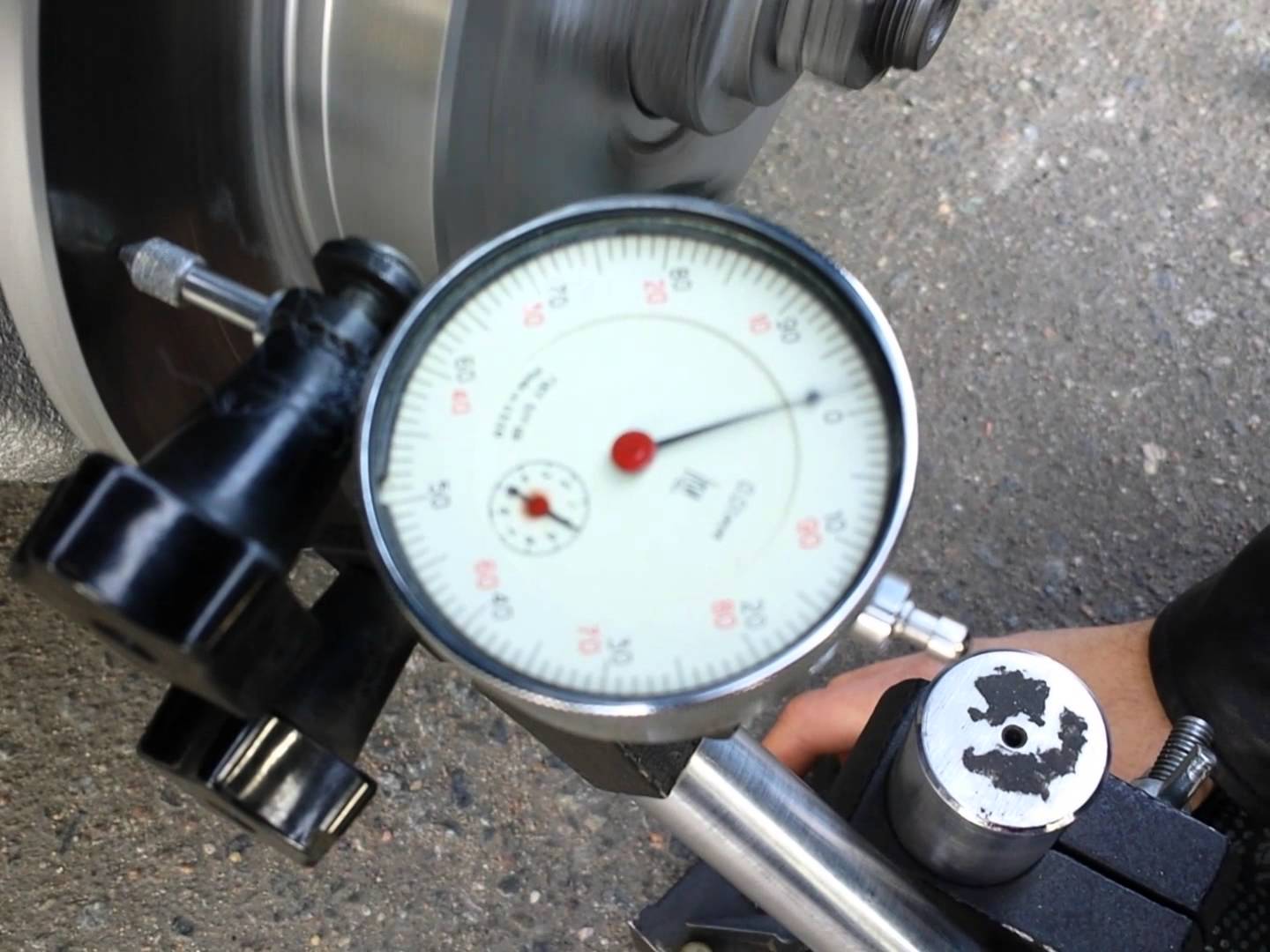

Сообщение Glotov » 27 июл 2016, 15:55
Здорова друзья, завтра буду менять диски....вот думаю и вспомнил, что когда в прошлый раз поставил новые тормозные диски и колодки, то тысяч через 10 появилась данная вибрация - я заменил диски, а те, что колбасили отвез токарю. Так вот токарь сказал, что один диск толи искривлен, толи повело в месте посадки ступицы. Я сам смогу проверить ступицу на факт кривизны?
Glotov
Сообщения: 1648
Откуда: Краснодар
Re: Замена внутреннего шруса (Трипойда)
Сообщение Daniliv » 27 июл 2016, 17:10
В идеале такой приблудой или подобие
Сообщение Glotov » 28 июл 2016, 13:20
в общем поменял диски сегодня. естественно в сервисах краснодара нет микрометра(только для проверки биения дисков). Отметил где правый, а где левый диск - отдам токарю - пускай посмотрит и если увидит, то будет понятно какая ступица кривая(если кривая конечно)

Сообщение Glotov » 01 авг 2016, 12:27
День добрый. Ездил в выходные на трассу - биения нет. Значит все дело было в тормозных дисках? Я не помню когда мог их перегреть и влететь в лужу. Главное вибрации нет. Остался открытый вопрос: допустим если ступица кривая, то диск сразу бы начал бить или как?
